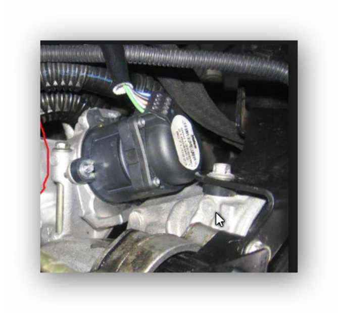

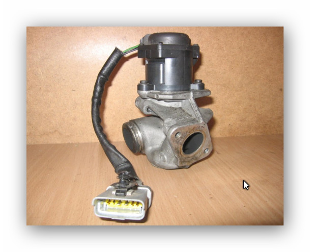

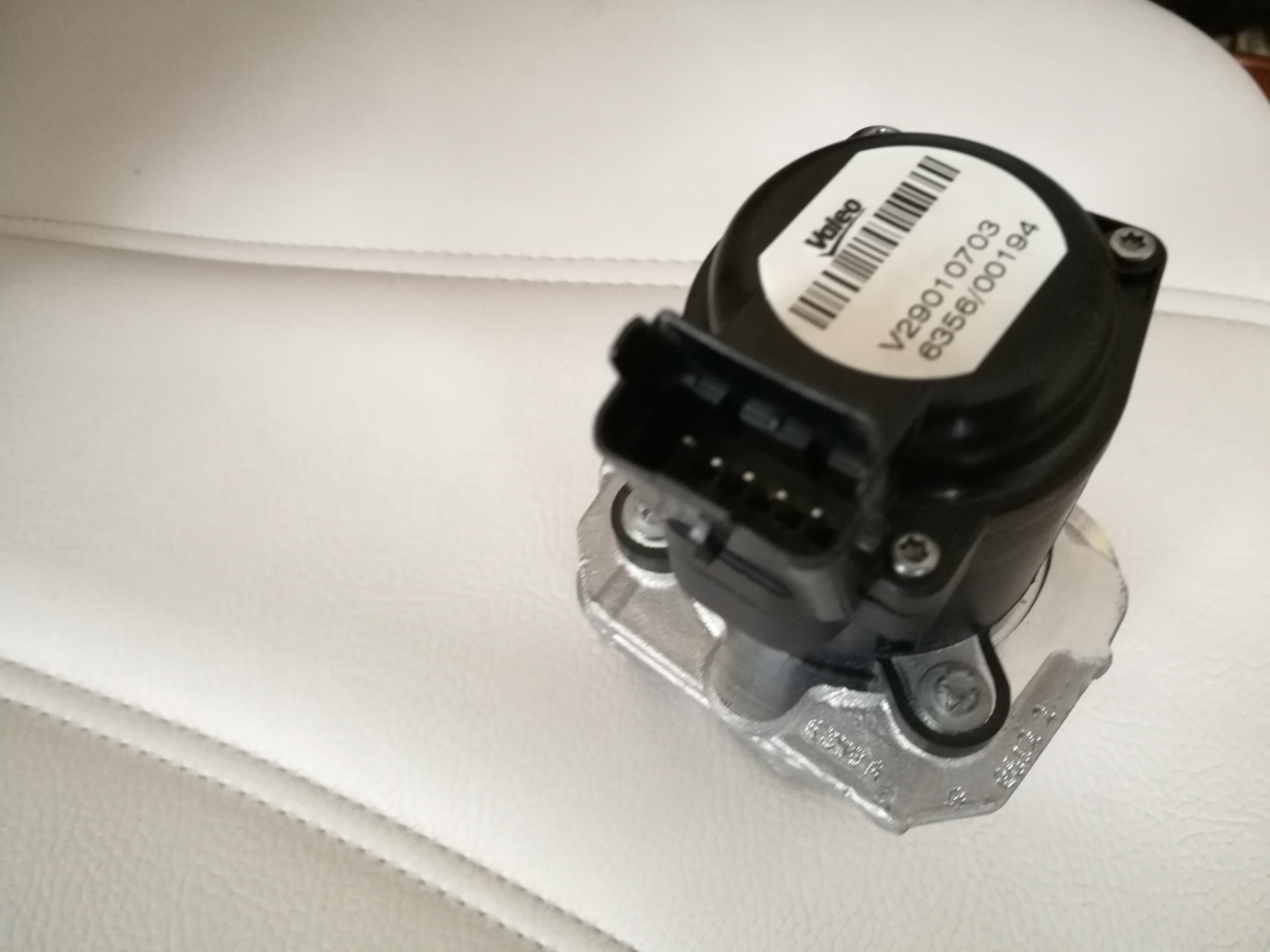

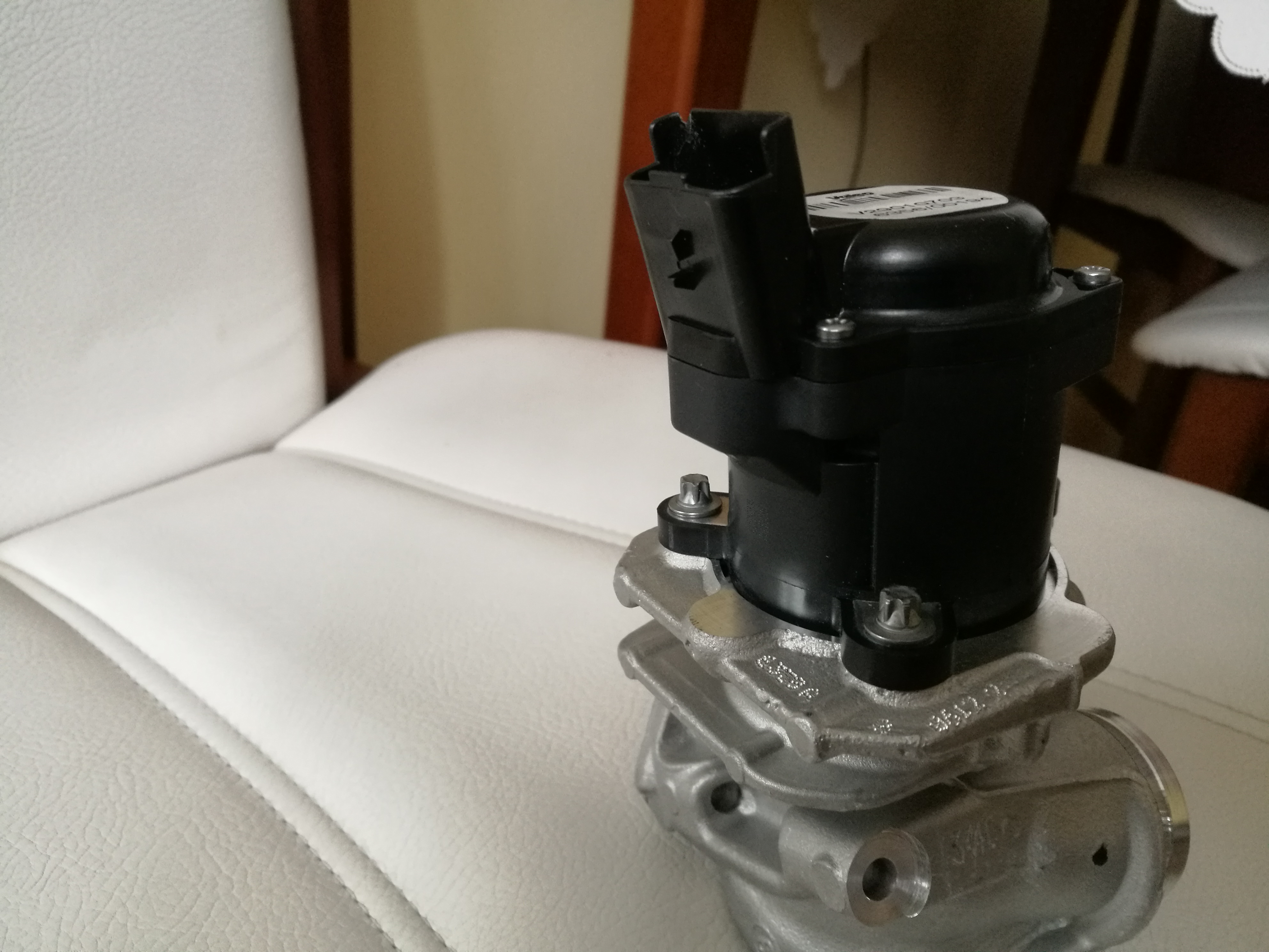

Mały problem z EGR Valeo model 700444, szybki zakup i mały zonk okazało się że stary EGR miał przewód
zespolony z korpusem ,a nowy posiada wejscie na wtyczkę 5 pinów. I taka sytuacja troszeczke wymianę przyblokowała.
Problem jest taki że nigdzie dostać nie idzie tego przewodu z wtyczką do EGR.
Koledzy macie może jakieś pomysły , jestem nawet w stanie sam zrobić te 5 pinów tylko nie mam schematu a nie wiem czy mogę się opierać na kolorystyce przewodów ze starego EGR
zdjęcia starego EGR
zdjęcia starego EGR
nowy
nowy
SPIVO
Postprzez uszol90 » 8 mar 2017, 07:49
Nie ten EGR. były dwa rodzaje Ty masz ten starszy. Wymiana na poprawny model pozostaje..
