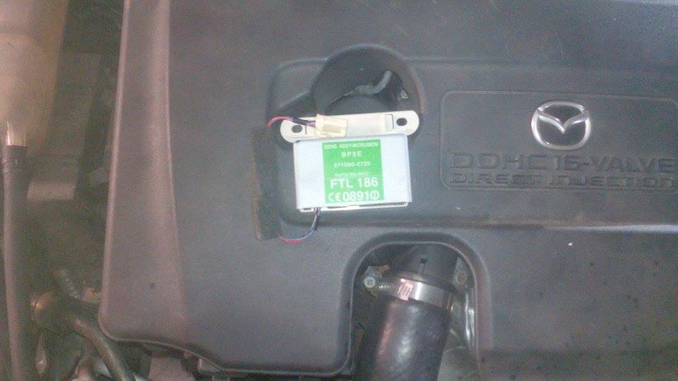

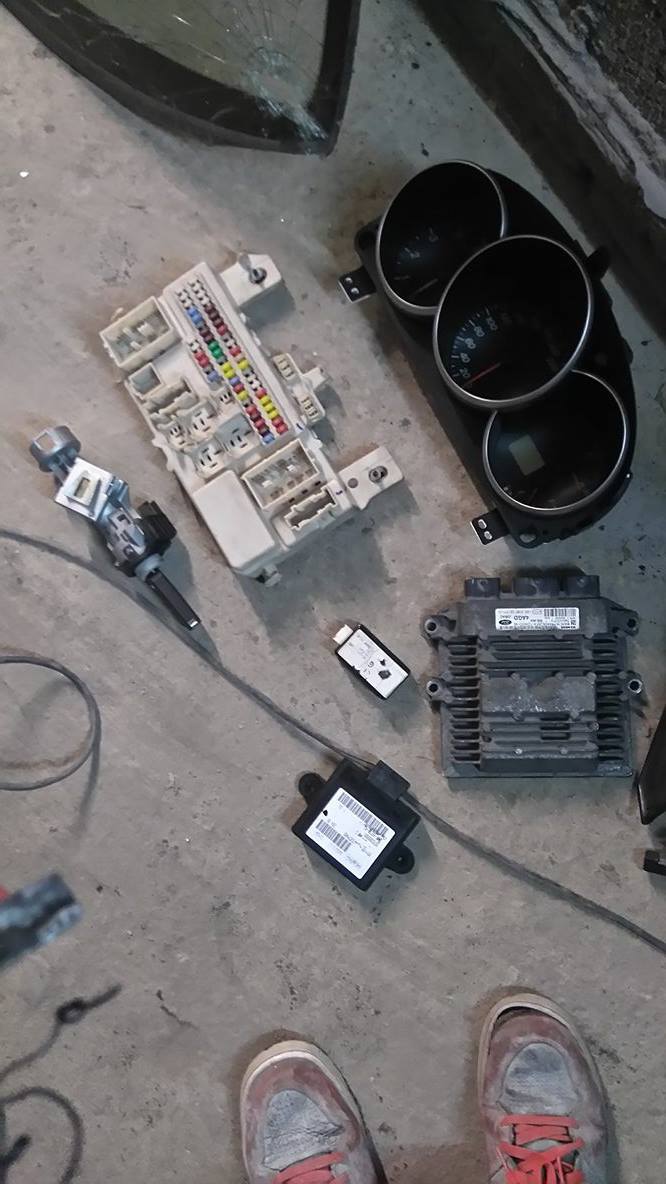

Witam mam problem z odpaleniem Mazdy 3 1.6d 2004r. Wymieniam zestaw startowy i nie mogę zlokalizować gdzie znajduje się sterownik BP5E. Zdjęcie poniżej:

A do czego Ci ten sterownik ze zdjęcia ?
I co było w tym zestawie do odpalenia?

Postprzez granat511 » 10 lis 2016, 18:28
To co na zdjęciu. Bez wymiany tego sterownika nie odpalę samochodu.

Postprzez MazdaLublin » 10 lis 2016, 18:37
Z tego wszystkiego wystarcz
Sterownik ten czarny na trzy wtyczk
Zegary
Kluczyk
Mam pewne podejrzenie
Zestaw jest z auta po lifcie i na nim nie zapalisz tego auta : (

Postprzez granat511 » 10 lis 2016, 19:29
Pomyliłem się samochod jest z 2005 roku.

Postprzez MazdaLublin » 10 lis 2016, 19:45
Nic to nie zmienia lift był pod koniec 6 roku z tego co się nie mylę
A jeżeli kontrolka od immo gaśnie po przekręceniu kluczyka to zestaw jest sprawny ale jest z polifta albo kable są gdzieś poszatkowane po kolizji i dlatego nie odpala.

Postprzez granat511 » 10 lis 2016, 20:12
A gdzie znajdę ten sterownik z zielona naklejka co załączyłem na pierwszym zdjęciu?

Postprzez MazdaLublin » 10 lis 2016, 20:41
Jest to moduł od fabrycznego alarmu montowany pod podsufitką za oświetleniem kabiny
Ale jeżeli nie miałeś fabrycznego alarmu to nawet nie masz wtyczki w kablach aby to podpiąć
Wymieniłeś wszystkie trzy elementy zestawu ?

Postprzez granat511 » 10 lis 2016, 21:05
Trzy elementy z zestawu wymieniłem, immo gasnie, silnik kreci ale nie odpala. Jeszcze dziś może zajrzę pod podsufitkę

Postprzez granat511 » 12 lis 2016, 18:02
Kupiłem rozbitego bez sterownika silnika, kupilem sterownik silnika z licznikiem i stacyjka, podłaczyłem komputer nie ma zadnych błędów dalej kreci i nie odpala. cisnienie na wtryskach jest a nie chodza wtryski elektrycznie a na plaku chodzi

Postprzez kropek101 » 13 lis 2016, 17:36
Może być zły sterownik nie do tego modelu, spróbuj zaprogramować mu na nowo wtryskiwacze twój sterownik będzie widział numery z poprzedniej mazdy.
Chyba więcej nie przychodzi mi na myśl.
I nie pal go zbyt długo na plaku. Podczas urlopu jednemu z gości hotelu kluczyki spadły na ziemię. Wypadł kod immo palili auto na plaku bo nie wiedzieli co mu jest aż w końcu zorientowali się że kod wypadł. Pół puszki plaku wystarczyło aby diesel kopcil jak stara lokomotywa.
