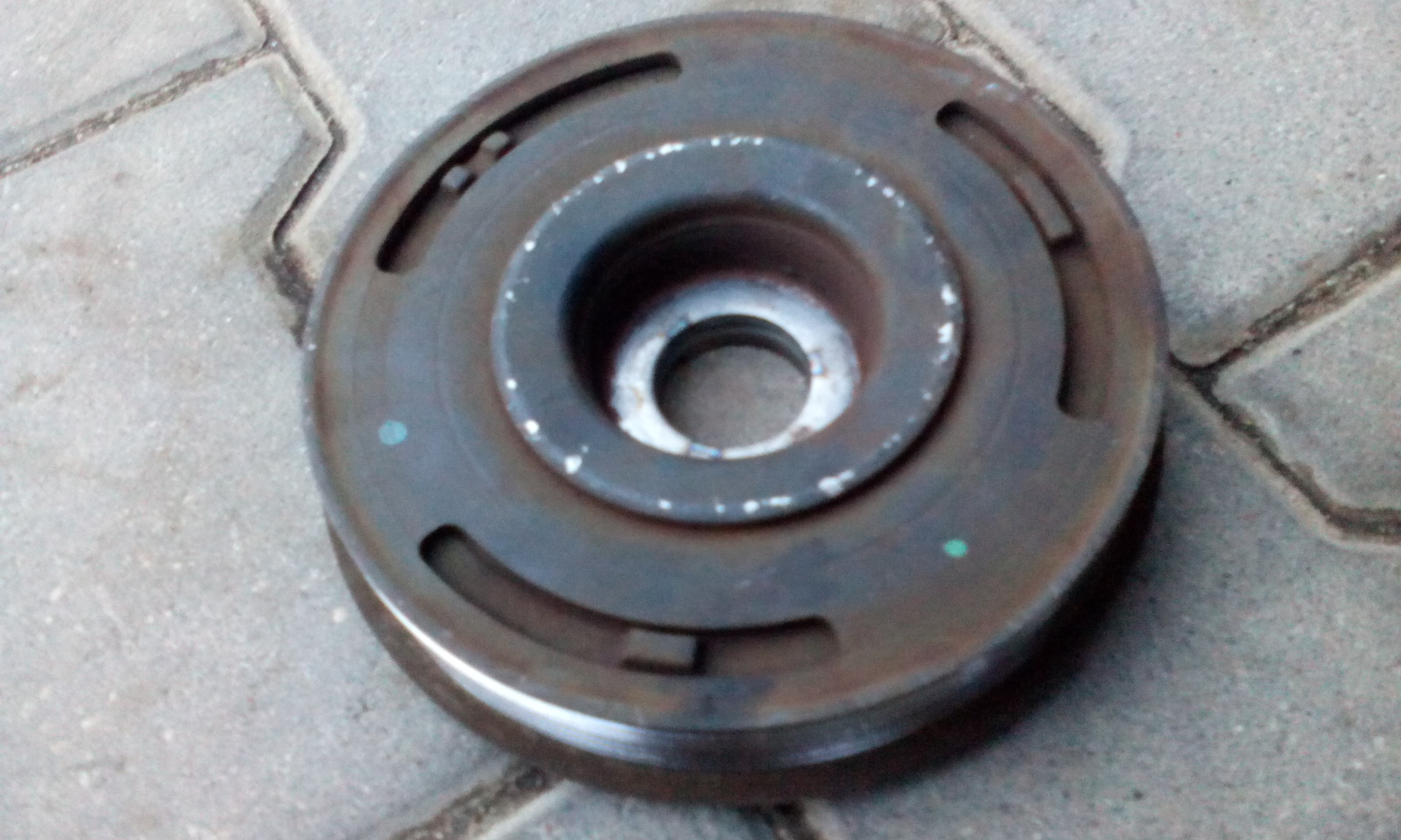

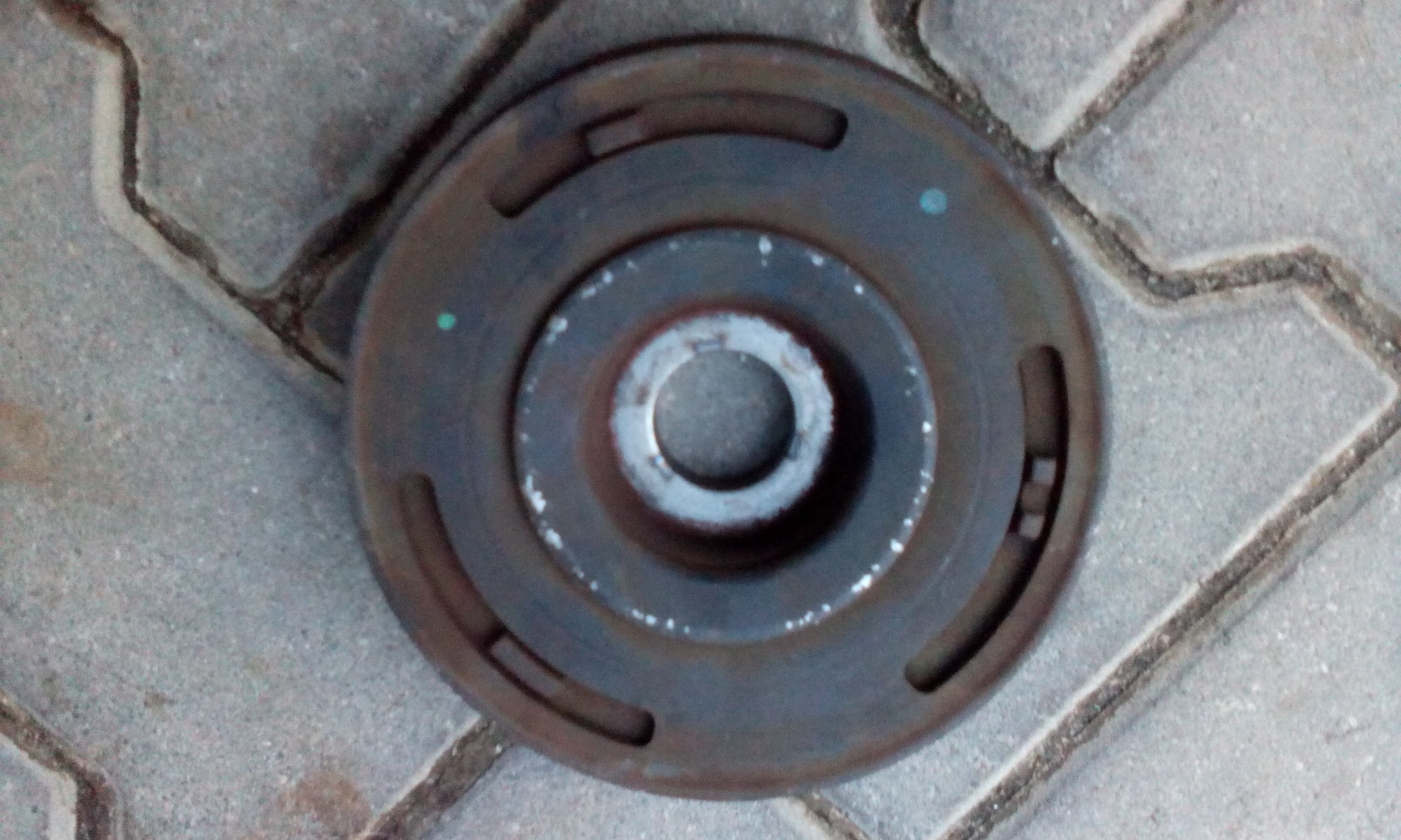

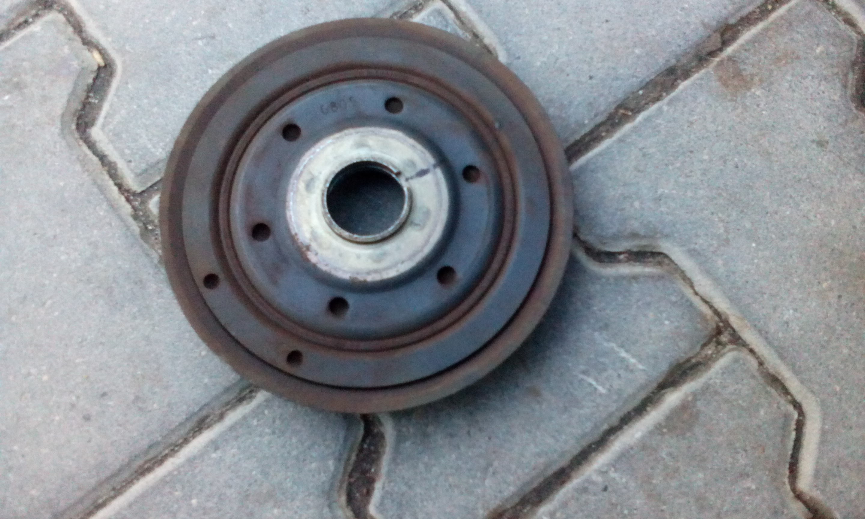

Zgodzę się ze wszystkim co piszecie Panowie albowiem dzisiaj Czerwona spędziła praktycznie cały dzień na zaprzyjaźnionym warsztacie.. dokładne oględziny i osłuch pozwoliły szczęśliwie obalić moją "czarną, trefną diagnozę" i wykluczyć ten łańcuch jako przyczynę hałasu. Winowajcą okazał się znany i nie lubiany typ – koło pasowe wału korbowego. <faja>
Jakiś czas temu, bodaj kwiecień – jak padło mi sprzęgiełko alternatora – chodziło mi po głowie aby za jednym zamachem ogarnąć ten temat, ale odpuściłem bo był Poznań i jak widać temat wrócił jak bumerang jeszcze w tym roku. <oczy>
Wpadł: SNR DPF359.16 (wraz z nową śrubą) który zdaniem mojego mechanika cieszy się dobrą opinią i gwarantuje spokój na dłuższy czas – koleś wie co mówi, bo przewala sporo hdi'ków montując zamiennie FEBI lub właśnie SNR i jak twierdzi jeszcze mu się reklamacja nie zdarzyła.
Analizując symptomy "że koło się sypie" w moim przypadku kluczowy okazał się niedzielny rajd po białostockich kocich łbach. Do tego dnia wszystko było ok. W poniedziałek moje ucho wychwyciło zmianę w dźwiękach. Na wtorkowym spocie obejrzeliśmy/objechaliśmy z gadulą i oprócz dźwięku i lekkiego rezonansu napinacza ciężko było stwierdzić, który tłumik drgań, ale dzisiaj zdałem relację mechanikowi i zadał tylko jedno pytanie: "Czy terkocze Ci schowek z przodu?" Yyy, TAK.. "No to ja jadę po koło.." hahaha
A dzisiaj u Nas już wszystko ładnie i monotonnie klekocze pod maską. Dziękuję.
Na koniec jeszcze focisze starego – wygląda na oem. Przebieg 207700 km.
