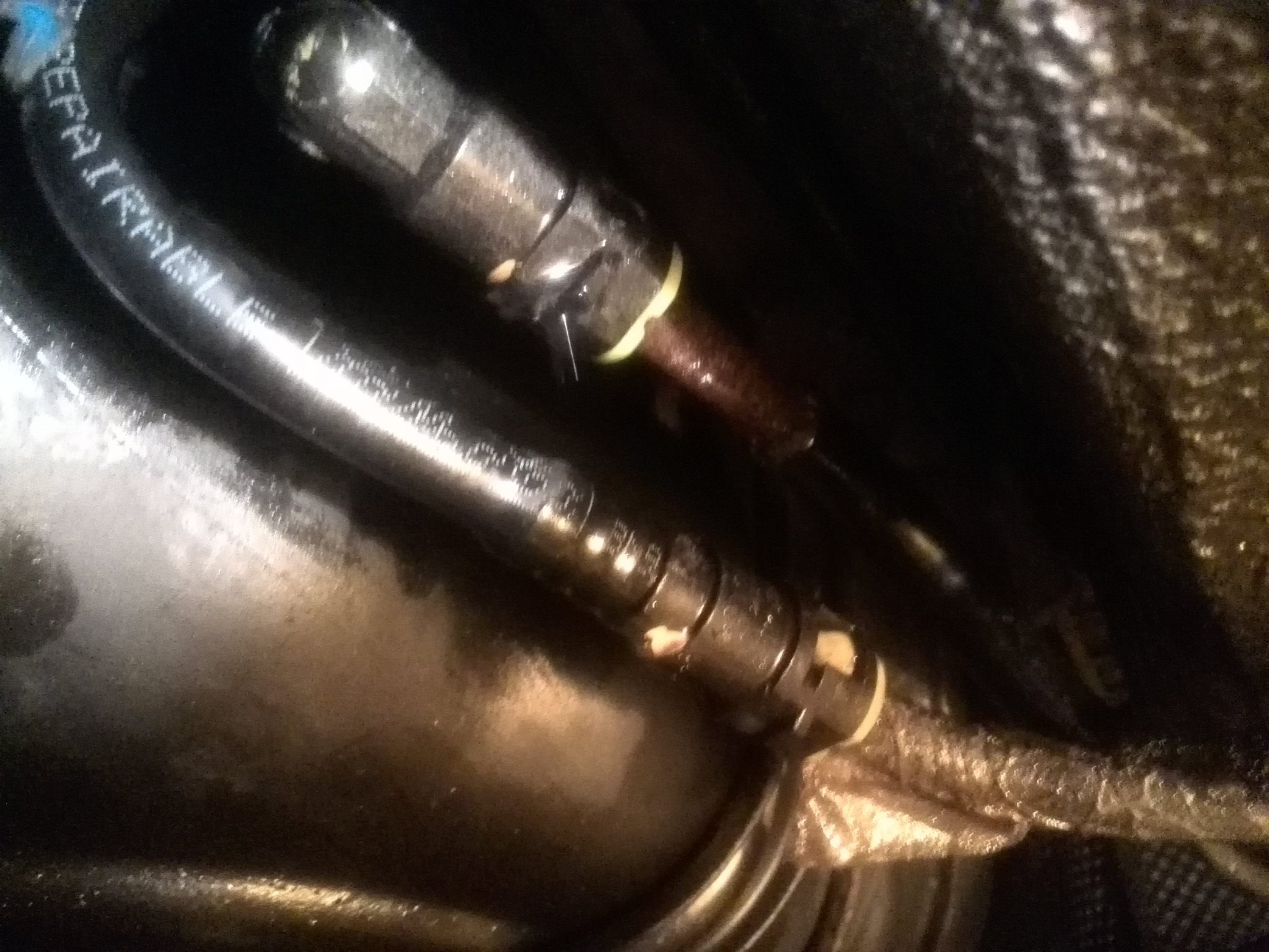

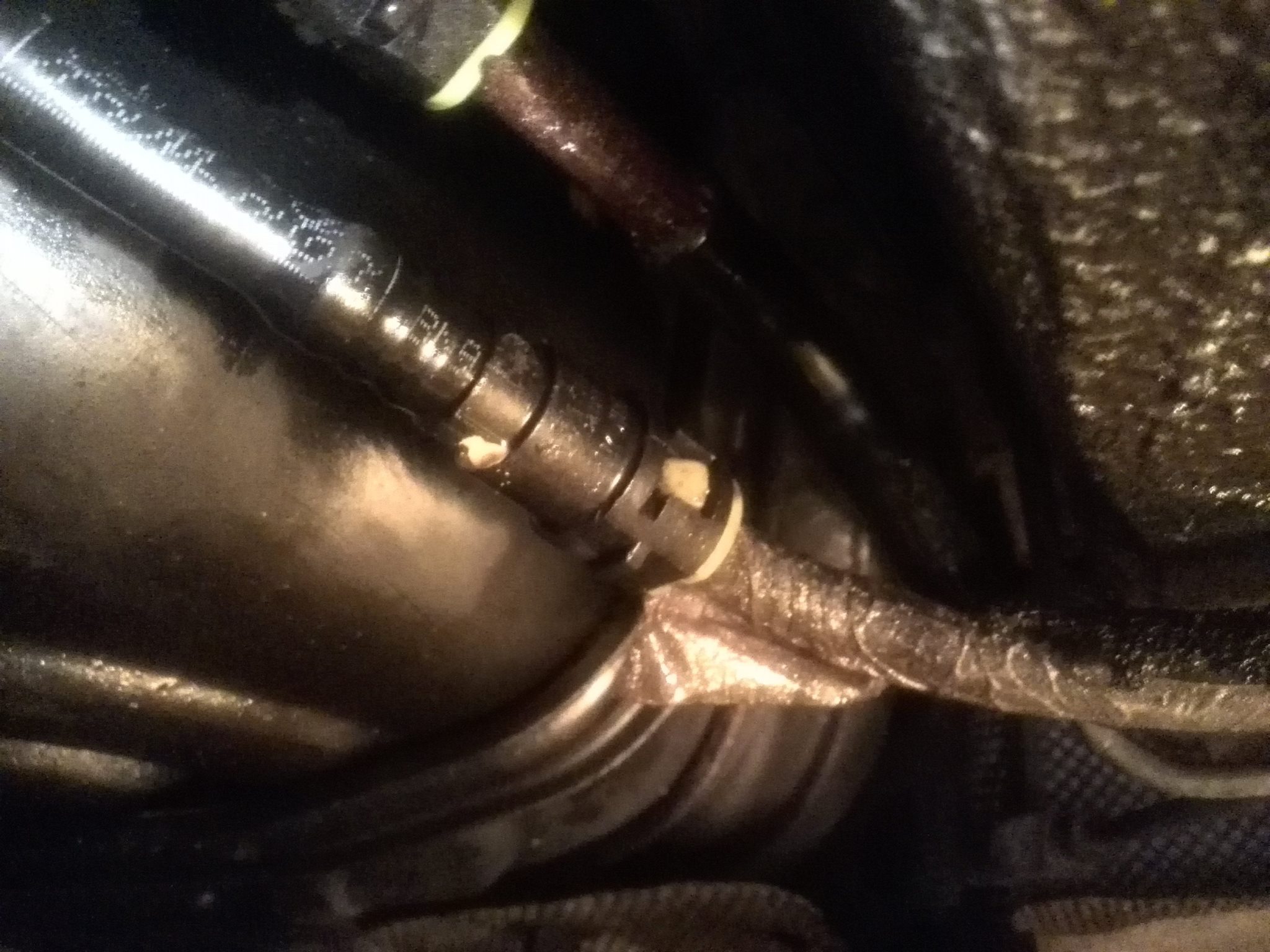

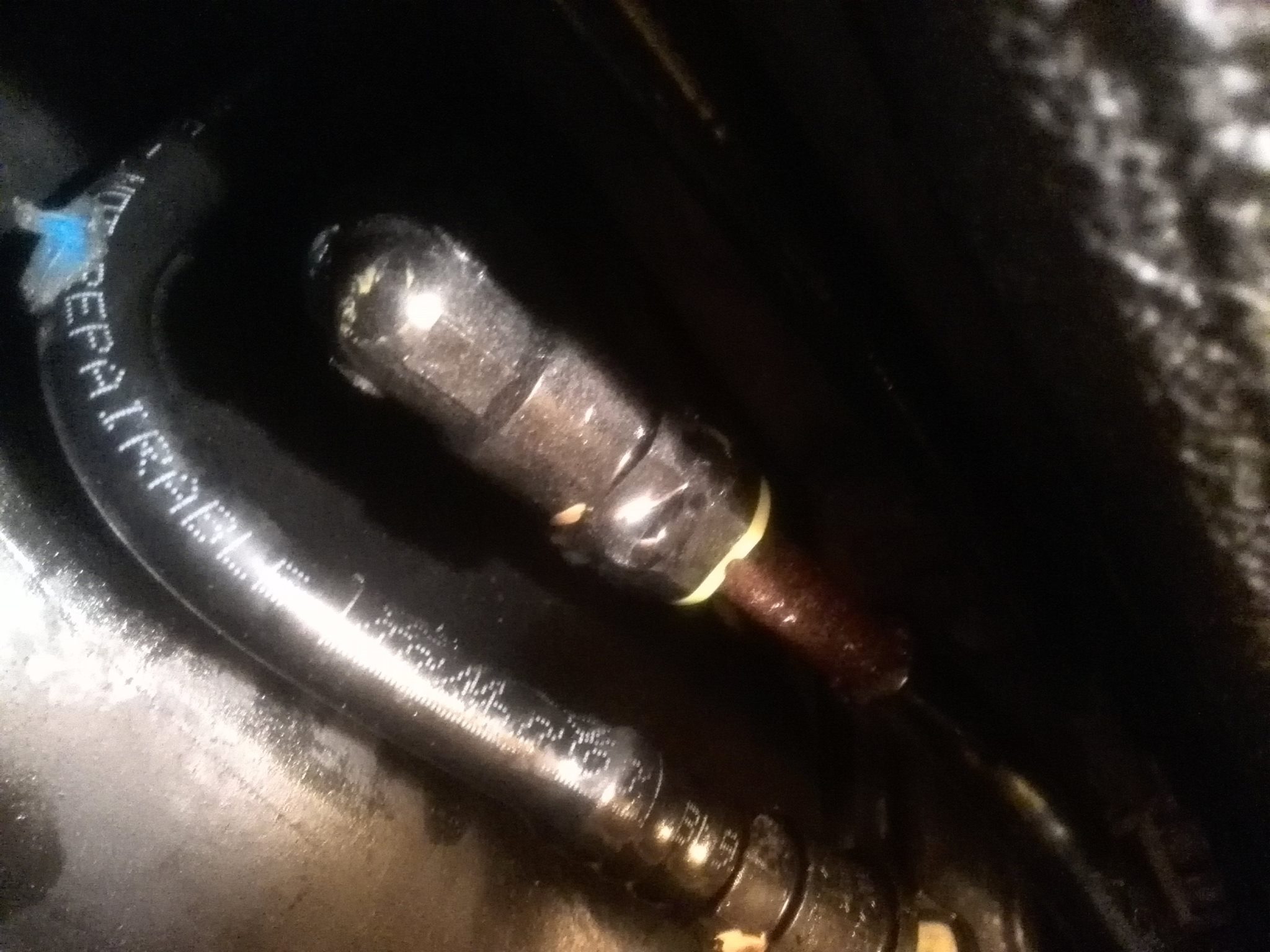

Mazda 3 moich rodziców ma wyciek paliwa z łączenia krótkich przewodów elastycznych ze sztywnymi, po stronie zbiornika paliwa.
Nie mogę sobie poradzić z głupotą – bo z rozłączeniem tych przewodów (szybkozłączek).
Czy ktoś mi może powiedzieć, czy mam je jakoś specjalnie podwadzić/nacisnąć/przesunąć czy jak ??
Mazda 3 1.6 Diesel 2006r.
Z góry dziękuje za pomoc.
capsoft89
Postprzez bax » 22 lip 2016, 22:34
Prawdopodobnie należy wcisnąć do środka takie małe zapadki z dwóch stron naraz i przewód wyjdzie.

Dokładnie j.w. A co do wycieku pewnie oringi poszły ze starości.
