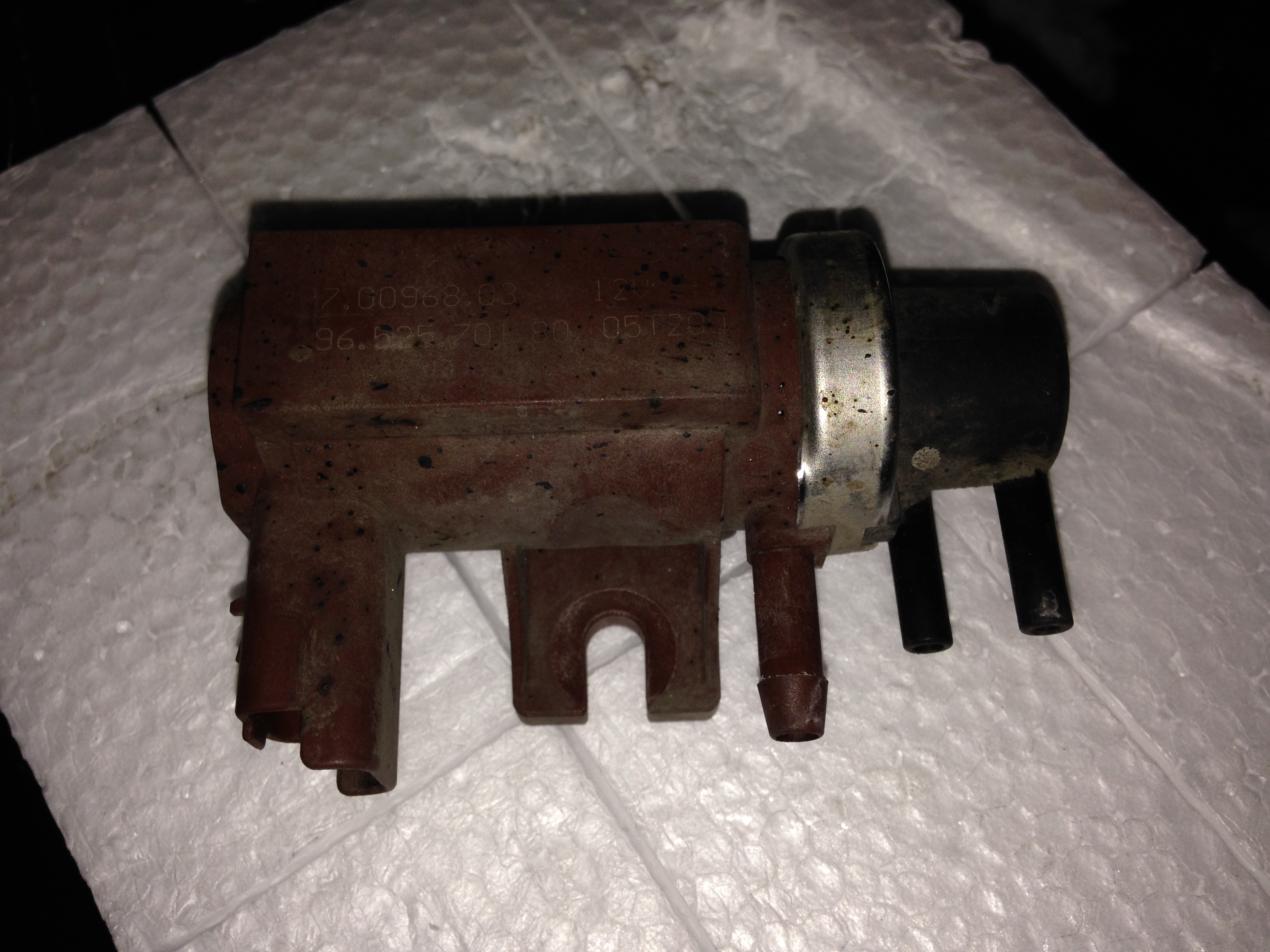

UPDATE: Błąd nie powrócił – podejrzewam, że mechanik coś namieszał. Wymieniłem dziś elektrozawór i jutro test na autostradzie do Wrocławia :)
UPDATE2: Jestem po trasie do Wrocławia. Wygląda na to, że usterka zlokalizowana i naprawiona. Auto dodatkowo zbiera się wyraźnie płynniej. Ładniej przyspiesza, a i spalanie spadło – trasa "tam" spalanie 6.4, spalanie "do" 5.7 – taka sama prędkość średnia na trasie :)
A oto winowajca:
Uszkodzony elektrozawór
Z góry dzięki!
