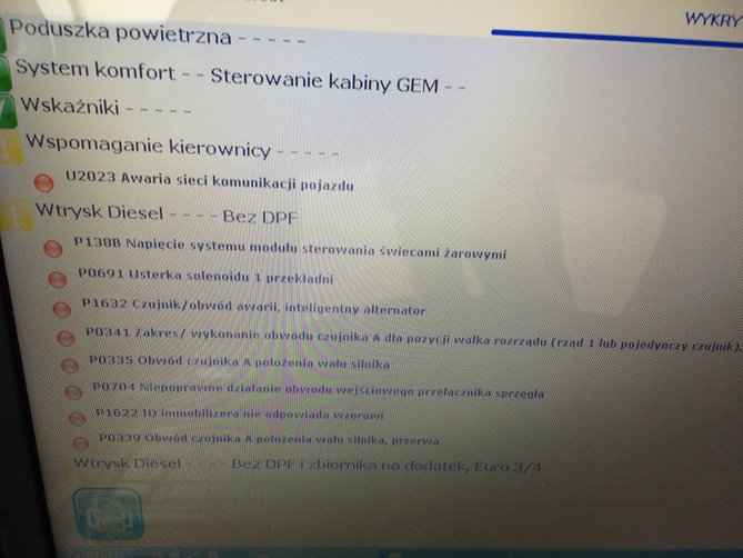

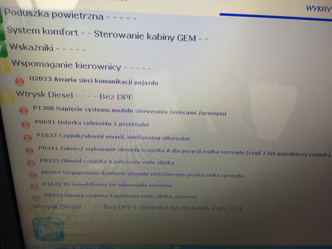

Postprzez marcintag » 28 cze 2016, 09:45
Takie o to błędy wyskoczyły po podpięciu do komputera. Było ich wiele więcej, większość związana z elektryka, jutro jadę zawieść samochód do elektryka. Pod maska po zdjęciu obudowy jest jeden kabelek przetarty, nie wiem czy to jest przyczyną ale od czegoś trzeba zacząć. Miał ktoś coś podobnego?

Postprzez kropek101 » 28 cze 2016, 10:03
Widzę że nie masz zielonego pojęcia o naprawach.
Odczytałeś błędy więc je wykasuj z kompa pojeździj i zobacz co wróciło w tedy zaczynasz szukać prawdziwej przyczyny usterki. A nie że litania na całą stronę i nie wiadomo jak stare te błędy, po ich wykasowaniu pewnie niewiele pojawi się z powrotem.

Postprzez kropek101 » 28 cze 2016, 12:09
Musisz tak jak pisałem skasować te błędy dopiero potem przejechać się parę razy i odczytać co go naprawdę boli.
