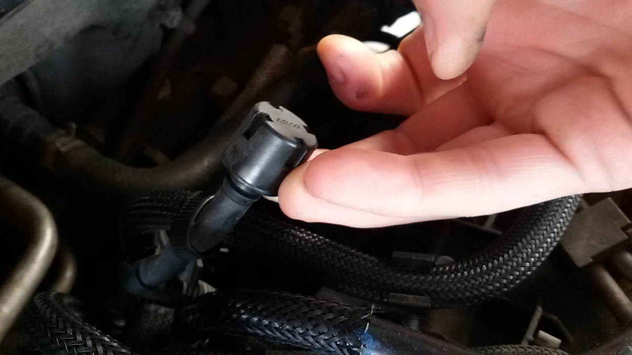

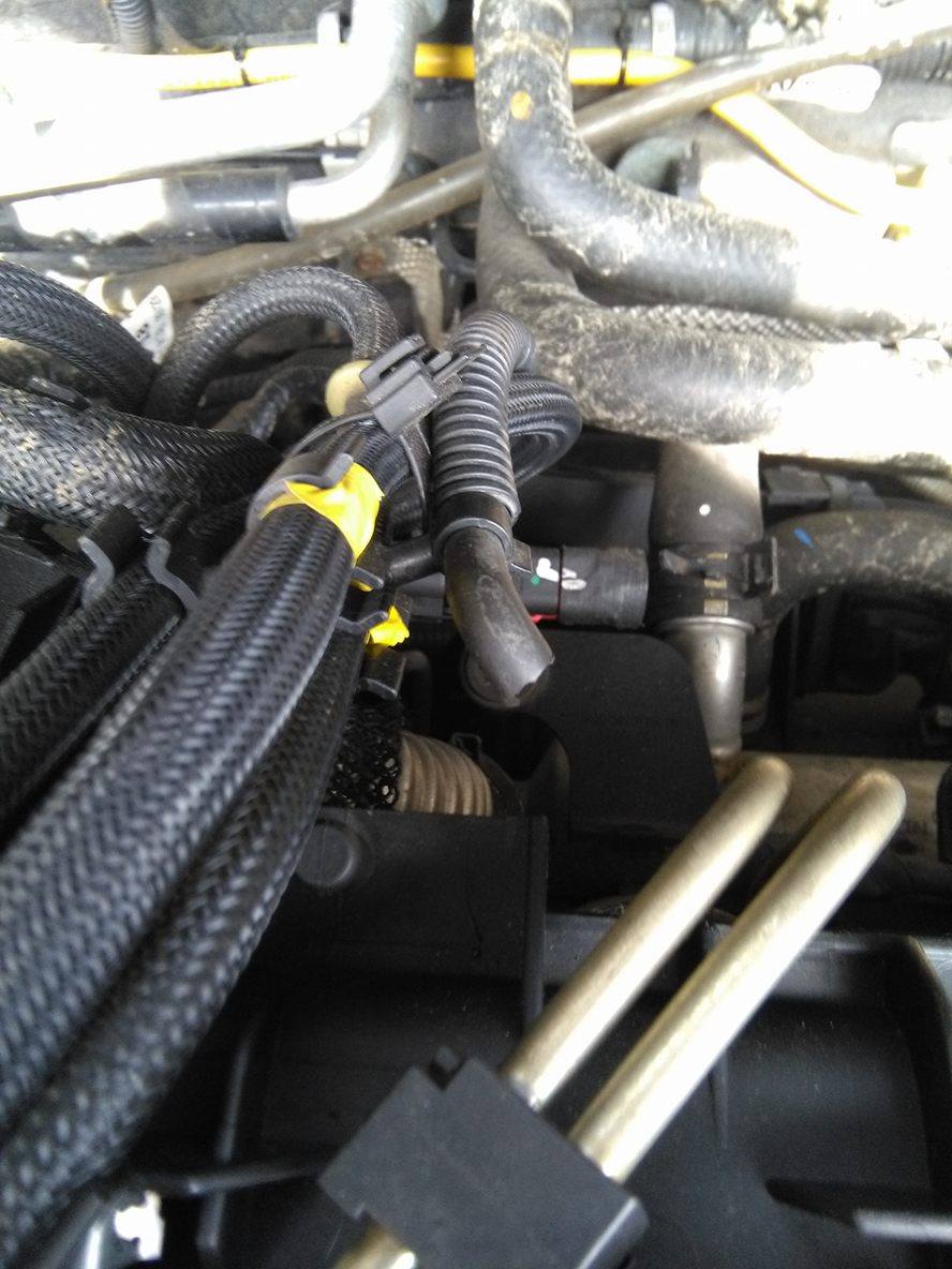

Co to za przewód ?

Sprawdź gdzie idzie drugi koniec to dużo pomoże jeśli do zaworu z sterującego podciśnieniem turbo to brakuje ci filterka powietrza na końcu przewodu. Po tych zdjęciach ciężko cokolwiek pomóc.

Potrzebny jest ten filterwk czy nie.koniecznie? Jeżdżę tak już prawie 3 lata i nic sie nie dzieje. Kolego kropek jk byś mógł podać numer części lub pokazać zdjęcia jak wygląda ten filterek to byłbym wdzięczny
Nie miałem czasu odpowiedzieć filterek możesz zastąpić czymś innym, to nic innego jak trochę gąbki i plastiku. O ile to twgo ci brakuje.

Dzięki za odpowiedź
Właśnie tego mi chyba brakuje bo ten przewód znajduje sie w tym samym miejscu i prowadzi całkiem w głąb silnika, ciężko dokładnie sprawdzić gdzie od spodu bez podnosnika/kanału ale prawdopodobnie chodzi o ten element bo filterka sie nie doszukalem u siebie pod maską
