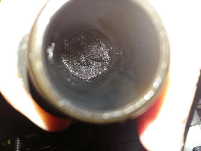

Sciagajac rure doprowadzjaca powietrze do trubiny oraz druga czesc rurki od odmy zajrzalem do srodka .Ta czesc od odmy do dolotu mocnko oklejona tak jak widac na zdjeciu.
Wyglda to na czastki sadzy lub takie male drobinki – zairenka suchego oleju . Jest to dosc mocno obklejone . trzeba mocno palcem zetrzec aby zostalo na palcu .
Czy to normalne ze takie cos idzie od odmy . W czesci poziomej tego nie ma jedynie w tym gornym przewodzie.
Rura dolotu od odmy

Radzisz wyminic te rure dolotu ? Te resztki oleju gdyby sie oderwaly choc to raczej nie mozliwe migiem by mogly uszkodzic turbine . choc tak jak mowilem sa one tylko w tym gornym przewodzie . w poziomym ktory idzie bezposrednio do turbo jest czysciutko.
Widzialem sa na allegro po 160 zl . na stronie forda widzialem za 500 zl taka... druga sprawa to to ze te zaciski do odmy tradycyjnie sa u mnie tez urwane i to slabo sie trzyma.
Tak wymyj benzyną ekstrakcyjną.
Szukaj części Ford 1,6TDCI -Volvo-1,6D znajdziesz zamienniki w cenie 60-100 pln.
