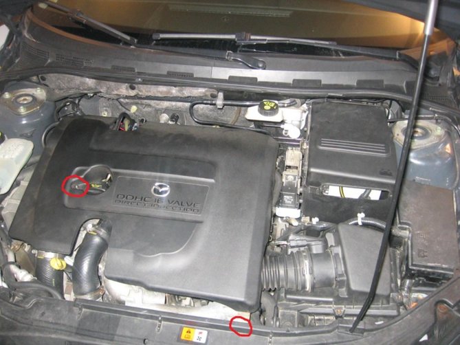

Mam problem z górną pokrywą silnika (diesel 1.6) nie jest ona u mnie w ogóle zamocowana przez co ciągle mi lata na boki i słychać ten odgłos w samochodzie, brakuje mi tej śruby która mocuje tą pokrywę do silnika, nie mam pojęcia jak to wygląda szukałem tego w sieci ale nic nie znalazłem, myślałem nad dorobieniem zamiennika ale nie mam pojęcia o co się ona zaczepia poniżej otworu od pokrywy jest zagłębienie ale nie ma tam żadnego gwintu, ogólnie nie mam na to żadnego pomysłu. Może mi ktoś pokaże zdjęcie oryginalnego mocowania i o co ono się zaczepia do silnika. Oraz czy da może się coś takiego kupić?

Masz idealnie zaznaczone elementy mocowania. Mówisz, że brakuje Ci śruby po lewej strony od korka? Ona powinna przechodzić przez pokrywe na wylot, potem podkładka i nakrętka. Na dole po prawej stronie mam tylko taki wystający trzpień kulowy, który wchodzi w otwór wyłożony gumą w pokrywie. Jutro mogę porobić Ci więcej zdjęć jak chcesz :)
PS. Uzupełnij profil o model samochodu :)
EDIT: wydaje mi się, że o to Ci chodzi: http://skroc.pl/srubamazda

Postprzez morman » 20 sty 2016, 16:50
Dzięki, możliwe że to ta brakująca śruba ma właśnie tak wyglądać, zastanawiam się tylko jak to ma być od spodu zamontowane, jutro jak będzie jaśniej zrobię zdjęcie tego co jest pod spodem otworu pokrywy, może mi jeszcze czegoś tam brakuje.

Postprzez danrok » 20 sty 2016, 16:59
OK, to zrób zdjęcia, bo nie rozumiem do końca. Śruba jest wkręcona zapewne w pokrywę w otwór nieprzelotowy i tyle...

Postprzez waciach » 21 sty 2016, 16:58
Pokrywa jest przykręcana za pomocą zwykłej nakrętki z kołnieżem którą można zastąpić jakąkolwiek nakrętką 10', jak dobrze pamiętam (tylko trzeba dołożyć jakieś podkładki bo inaczej pokrywa przejdzie przez taką nakrętkę). Zakładam że nie w tym problem u CIebie a w tym że brakuje tego gwintu na który się ową nakrętke przykręca i tutaj zaczynają się schody bo pojęcia nie mam gdzie coś takiego dostaniesz. Wygląda to jak kawałek sześciokątnego pręta zagwintowanego po obu stronach (dół wkręca się w blok silnika a góra stanowi podstawę dla nakrętki mocującej) i ma to długość ok 9-10 cm. Ja bym szukał po szrotach bo ciężko to zgubić (mi się to raz wykręciło razem z nakrętką i pokrywą jak mechanik za mocno dociągnął nakrętkę mocującą)

Postprzez wacha8 » 21 sty 2016, 17:20
Są dwie opcje ,albo zgubiła się owa śruba,albo ukręciła,w pierwszym przypadku wkręcasz szpilkę M6 ,a na odpowiedniej wysokości dwie nakrętki (jedna kontruje drugą) i zakładasz pokrywę ,dokręcasz nakrętką (najpierw duża podkładka) i śmigasz.
W drugim przypadku tak jak u mnie się zdażyło musisz po prostu wkleić szpilke i reszta jak wyżej :D

Postprzez digidy » 22 sty 2016, 09:56
Tu masz śrubę która trzyma pokrywę silnika od strony korka wlewu oleju http://www.ford-esklep.pl/pl/p/Sruba-os ... -FORD/2506
