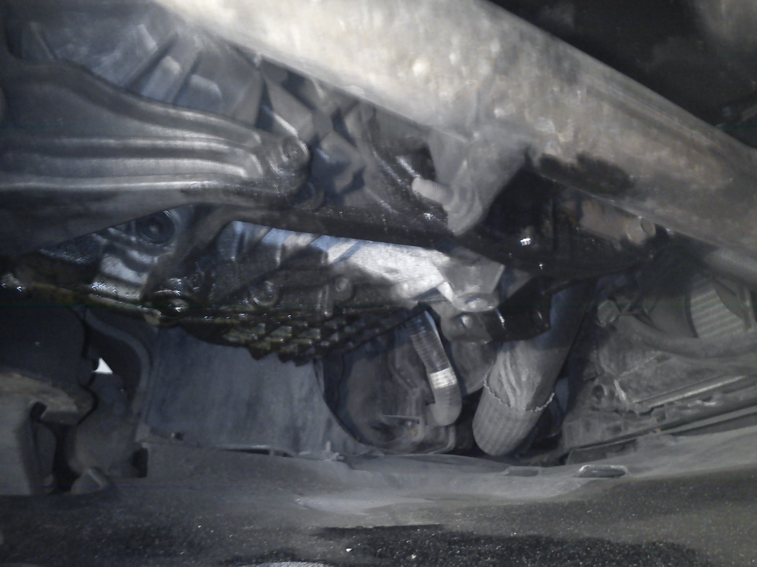

Wczoraj zdjołem dolną osłonę silnika w mojej M3 1.6 d i moim oczom ukazał się straszny widok. Załączam zdjęcia. Czy ktoś z Was miał podobny przypadek. Wszystko zawalone olejem. Czy w okolicach Wawy oprócz Jaksy jest jakiś warsztat, kótry możecie polecić?

Myleś juz spod auta? Przynajmniej dobrze wytrzyj aby sie upewnic czy to ostro puszcza miska. To dość popularna usterka.
PostNapisane: 17 sie 2012, 20:24
przez hexis
Ewentualnie sprawdź czy nie przepuszczają rurki doprowadzające i odprowadzające olej do sprężarki.
PostNapisane: 17 sie 2012, 21:16
przez dzux
tak jak piszą umyj auto od spodu i sprawdź z skąd leci ze zdjęcia podejrzewam uszczelkę miski olejowej zobacz czy szybko ubywa ci olej jeżeli nie to spokojnie z mechanikiem

standard – zdrowa 3jka musi cieknąć :)
sprawdź czy nie ciekniesz z łączenia połówek głowic :)
jesli tak to szykuj ~1500 pln na tą zabawę
a potem po 10kkm znowu :)
