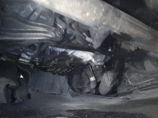

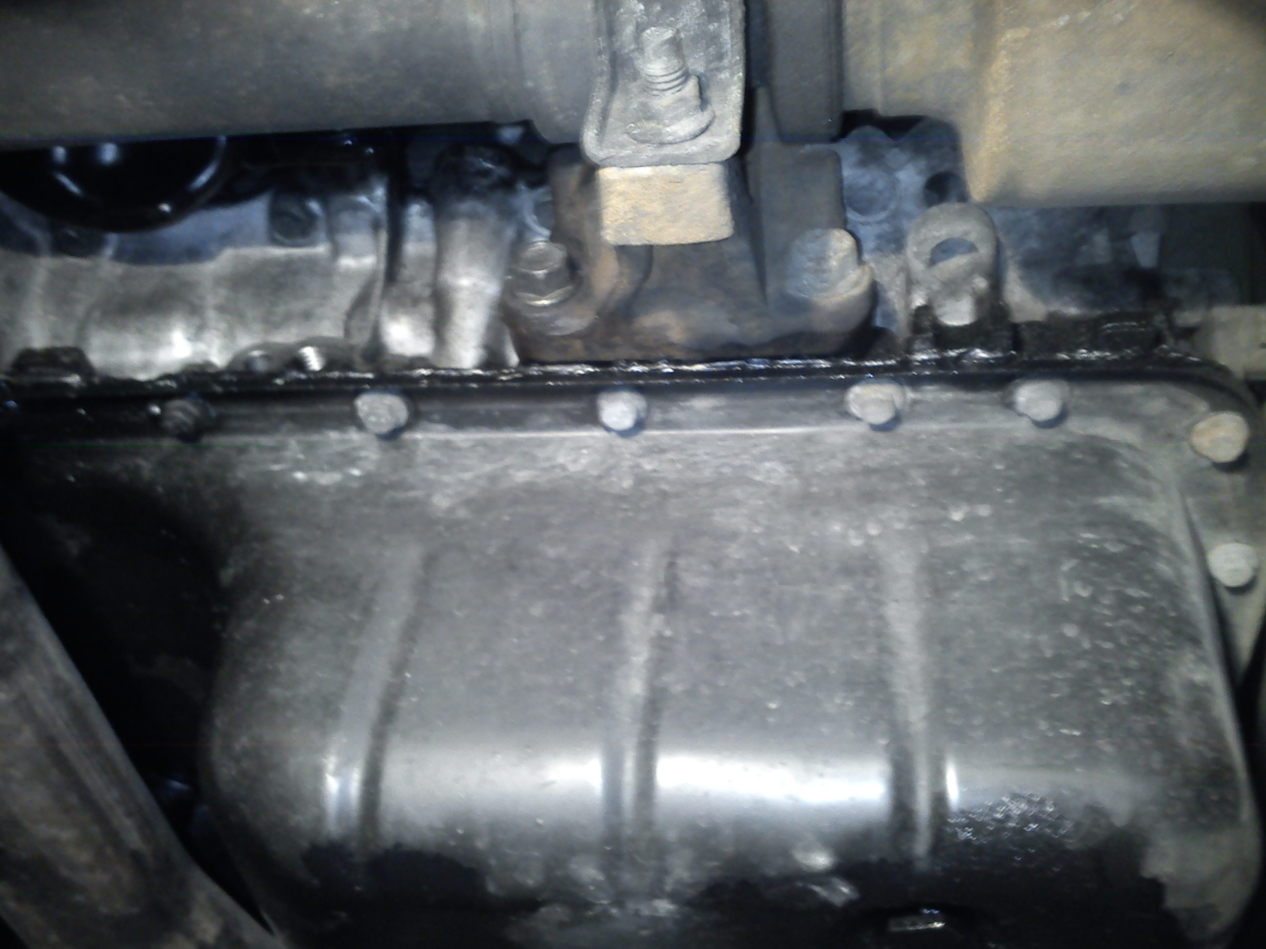

Postprzez yopek » 17 sie 2012, 09:59
Wczoraj zdjołem dolną osłonę silnika w mojej M3 1.6 d i moim oczom ukazał się straszny widok. Załączam zdjęcia. Czy ktoś z Was miał podobny przypadek. Wszystko zawalone olejem. Czy w okolicach Wawy oprócz Jaksy jest jakiś warsztat, kótry możecie polecić?
Od: 26 lis 2009, 21:56
Posty: 7
Postprzez widmo82 » 17 sie 2012, 12:31
Myleś juz spod auta? Przynajmniej dobrze wytrzyj aby sie upewnic czy to ostro puszcza miska. To dość popularna usterka.

Postprzez hexis » 17 sie 2012, 20:24
Ewentualnie sprawdź czy nie przepuszczają rurki doprowadzające i odprowadzające olej do sprężarki.

Postprzez dzux » 17 sie 2012, 21:16
tak jak piszą umyj auto od spodu i sprawdź z skąd leci ze zdjęcia podejrzewam uszczelkę miski olejowej zobacz czy szybko ubywa ci olej jeżeli nie to spokojnie z mechanikiem

Postprzez georg » 18 sie 2012, 19:16

Postprzez vqsoft » 19 sie 2012, 20:35
standard – zdrowa 3jka musi cieknąć :)
sprawdź czy nie ciekniesz z łączenia połówek głowic :)
jesli tak to szykuj ~1500 pln na tą zabawę
a potem po 10kkm znowu :)

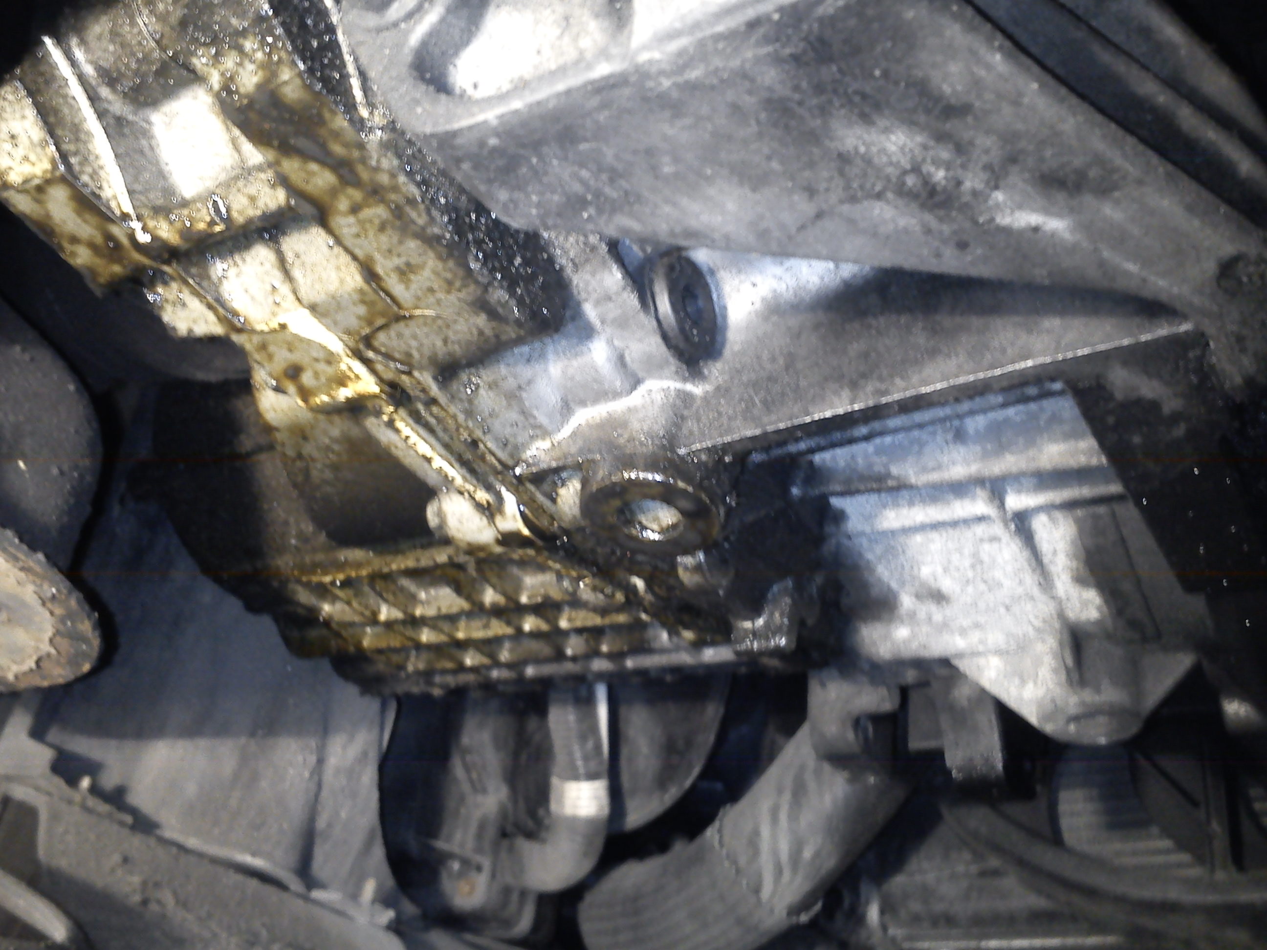

Postprzez piotrek.s1 » 6 sty 2013, 08:18
Nie chciałbym zakładać niepotrzebnie nowego wątku. Czy rozmawiacie o tym wycieku? Bo link do poprzedniego zdjęcia wygasł.
Mam w swojej madzi ten właśnie problem. Wyciek umiejscowiony jest z tyłu silnika Mazda 3 BK 1.6D (109KM).
(na zdjęciu jest fragment silnika przetarty przeze mnie w celu sprawdzenia stopnia wycieku).
We wtorek jestem umówiony z mechanikiem na wymianę oleju i filtrów z 10W40 na dexelia 5W30 i nie wiem czy ruszać ten temat. Dodam że auto zakupiłem 2 tyg. temu (przy kupnie auta widziałem wyciek podczas kontroli auta w ASO). W tym krótkim czasie nie zauważyłem znaczącego ubytku oleju (nie jeździłem też zbyt dużo tym autem).

Postprzez vqsoft » 7 sty 2013, 21:51
jak chcesz to ruszaj
ja nie ruszam ;)
przynajmniej nie do czasu wymiany rozrządu

Postprzez piotrek.s1 » 9 lut 2013, 11:39
Jednak postanowiłem pozbyć się tego wycieku.
Po wizycie u mechanika okazało się że powodem wycieku w moim przypadku nie są oringi ze zdjęcia poniżej.
Przyczyną była nieszczelność łączenia bloków silnika (chyba tak ten element się nazywa), która zostało uszczelnione silikonem.
Przy okazji wyjaśniłem jeszcze jedną rzecz. Podczas zakupu auta sprawdziłem w ASO historię po VIN.
Na wydruku miałem zapis przy 32 000 "TUBE-SILICONE" i na 99% zapis ten oznacza uszczelnienie tego miejsca wycieku. Więc śmiem twierdzić, iż przyczyną mojego wycieku było niewłaściwe uszczelnienie tego miejsca przez poprzedniego właściciela auta.
Za jakiś czas dam Wam znać czy ta operacja pomogła – na ten moment wszystko jest OK!

Postprzez vqsoft » 9 lut 2013, 12:15
jak uszczelniłeś te połówki głowicy nie ściągając ich ?
bo aby to zrobić to trzeba zdemontować górna część głowicy a do tego trzeba rozpiąć rozrząd i cały układ wtryskowy.
Od: 27 lip 2009, 18:11
Posty: 779 (0/1)
Skąd: Wawa
Auto: była srebrna M3 1.6 CITD Y6 2004
jest Ix35 & i20
Postprzez piotrek.s1 » 9 lut 2013, 20:32
Wszystko było ściągane. Tak jak piszesz inaczej nie da rady.

Postprzez vqsoft » 9 lut 2013, 21:39
jaki koszt ?

Postprzez piotrek.s1 » 10 lut 2013, 08:42
Za uszczelnienie zapłaciłem 300zł.

Postprzez vqsoft » 10 lut 2013, 11:58
heh w wawie ok 1200 pln
wypas
za 300 sam bym to zrobił
ale olewam temat bo oleju dużo nie idzie a i tak fura do sprzedania idzie na dniach
