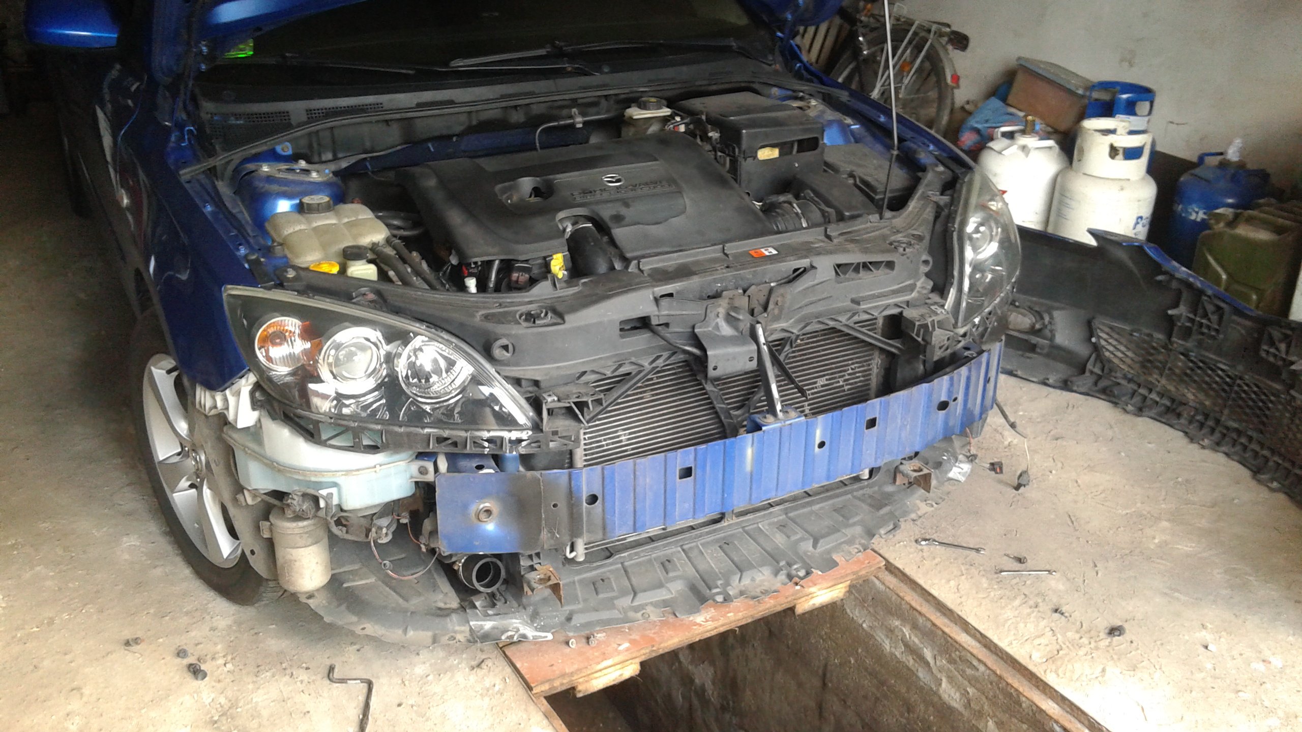

Zmuszony zostałem do naprawienia zbiorniczka od spryskiwaczy w mojej BK.
No to, jak auto wylądowało w garażu, to jechałem z całym układem spryskiwaczy.
Przy włączeniu tylnego spryskiwacza słyszałem tylko pompkę, a nic na szybie.
Otworzyłem bagażnik – a tam? Powódź.... ( Na zdjęciu juz po wyjęciu korka)
No to rozbieramy. Wywaliłem cały prawy tył. A tam?
