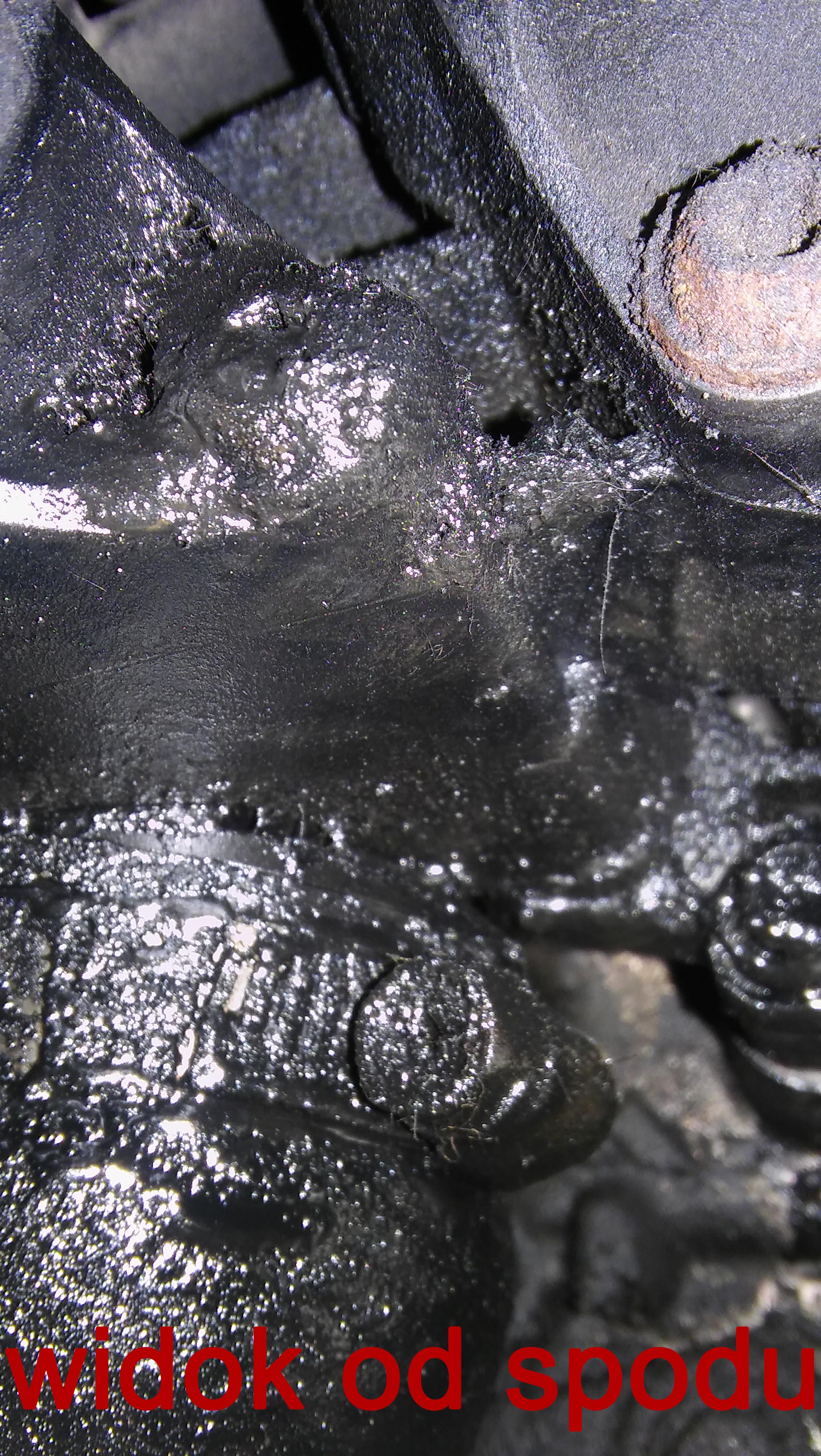

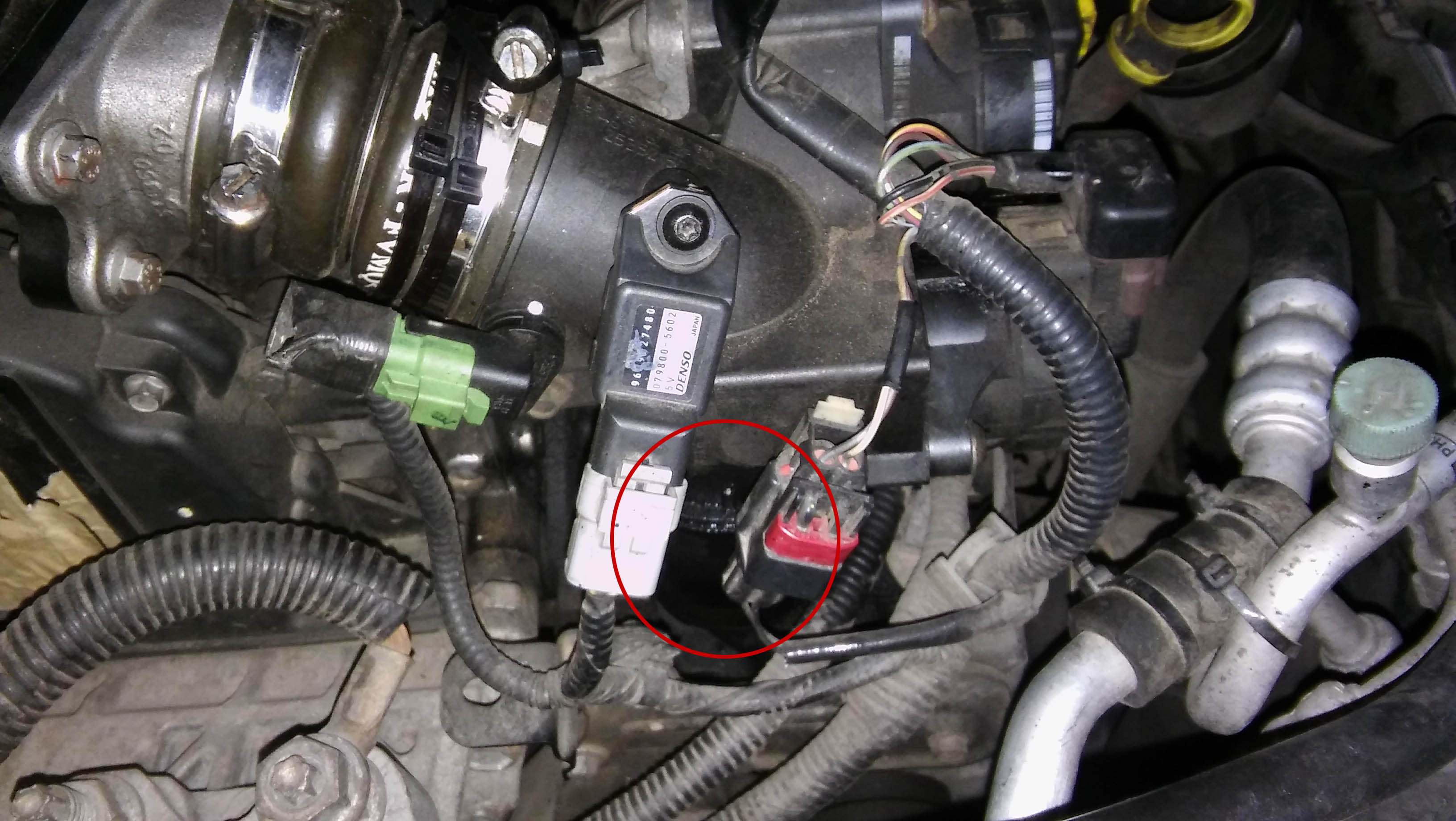

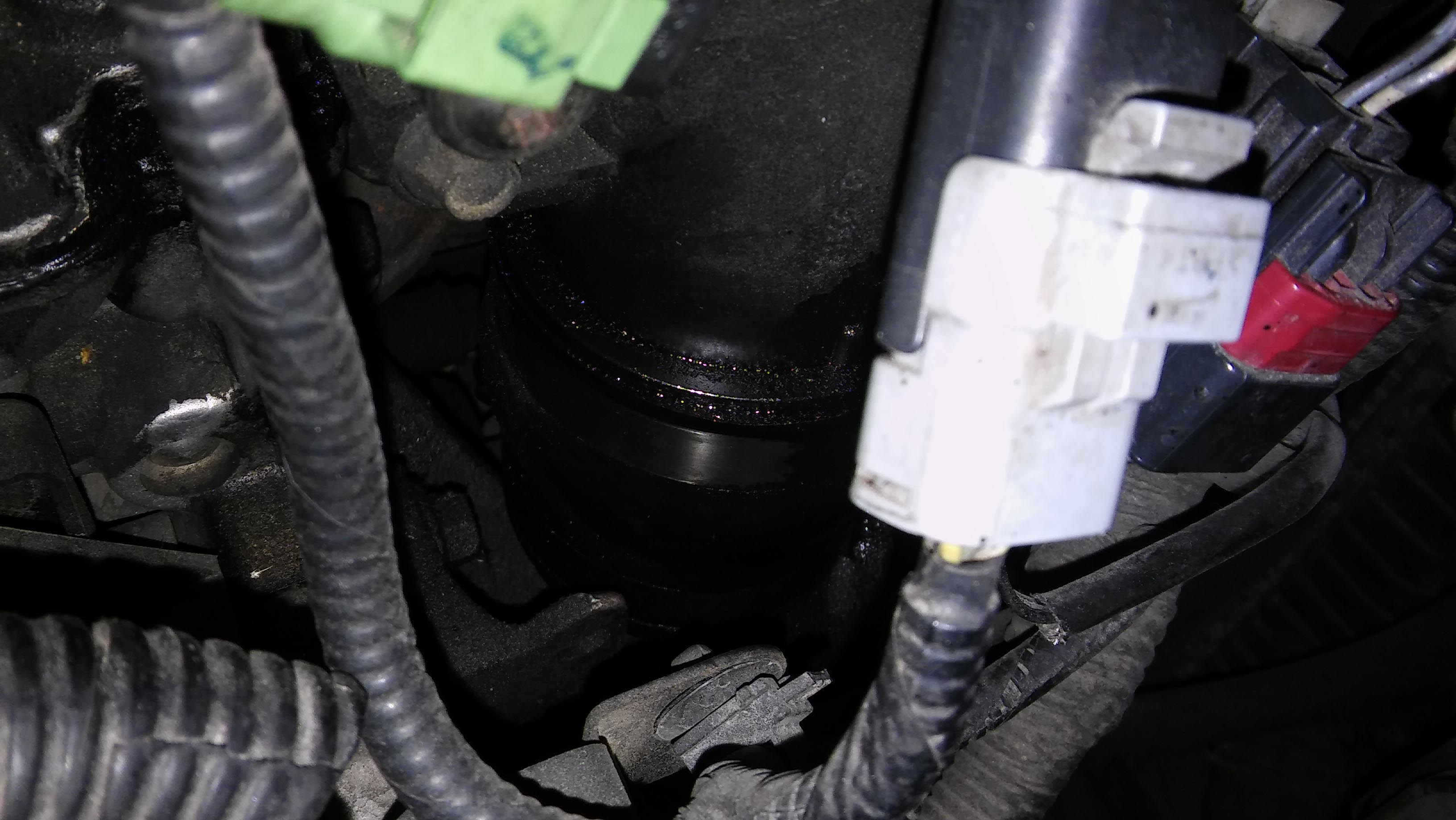

robiąc dzisiaj rutynowy przegląd, natknąłem się na niemiły widok, otóż zauważyłem że wydostaje się dość sporo oleju spod przepustnicy(?), konkretnie przy łączniku dolotu z intercoolerem. Zamieszczam kilka fotek, ale nie są idealne, mam nadzieję że zilustrują dość duży moim zdaniem problem, bo olej zaczyna kapać na alternator...
Czy miał ktoś podobny problem? Jestem umówiony z mechanikiem na poniedziałek, ale wolę zaczerpnąć waszej wiedzy, z doświadczenia wiem, że to cenne rady są :)

Postprzez kropek101 » 12 paź 2015, 20:00
Ten olej może iść nawet z turbiny. opaski będą luźniejsze i będzie go tam wyciskać.
Posprawdzaj, wyczyść i obserwuj chyba że już mechanik zdiagnozował

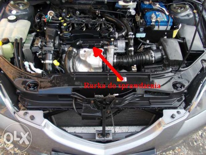

To dodam jeszcze że warto by było odkręcić rurę którą zaznaczam ci na foto.
Masz olej w dolocie więc dobrze by było jak byś sprawdził czy czasem ci turbo nie puszcza.
Niewielkie ilości ok ale jeśli pływie to będziesz przynajmniej wiedział że coś się już dzieje.
