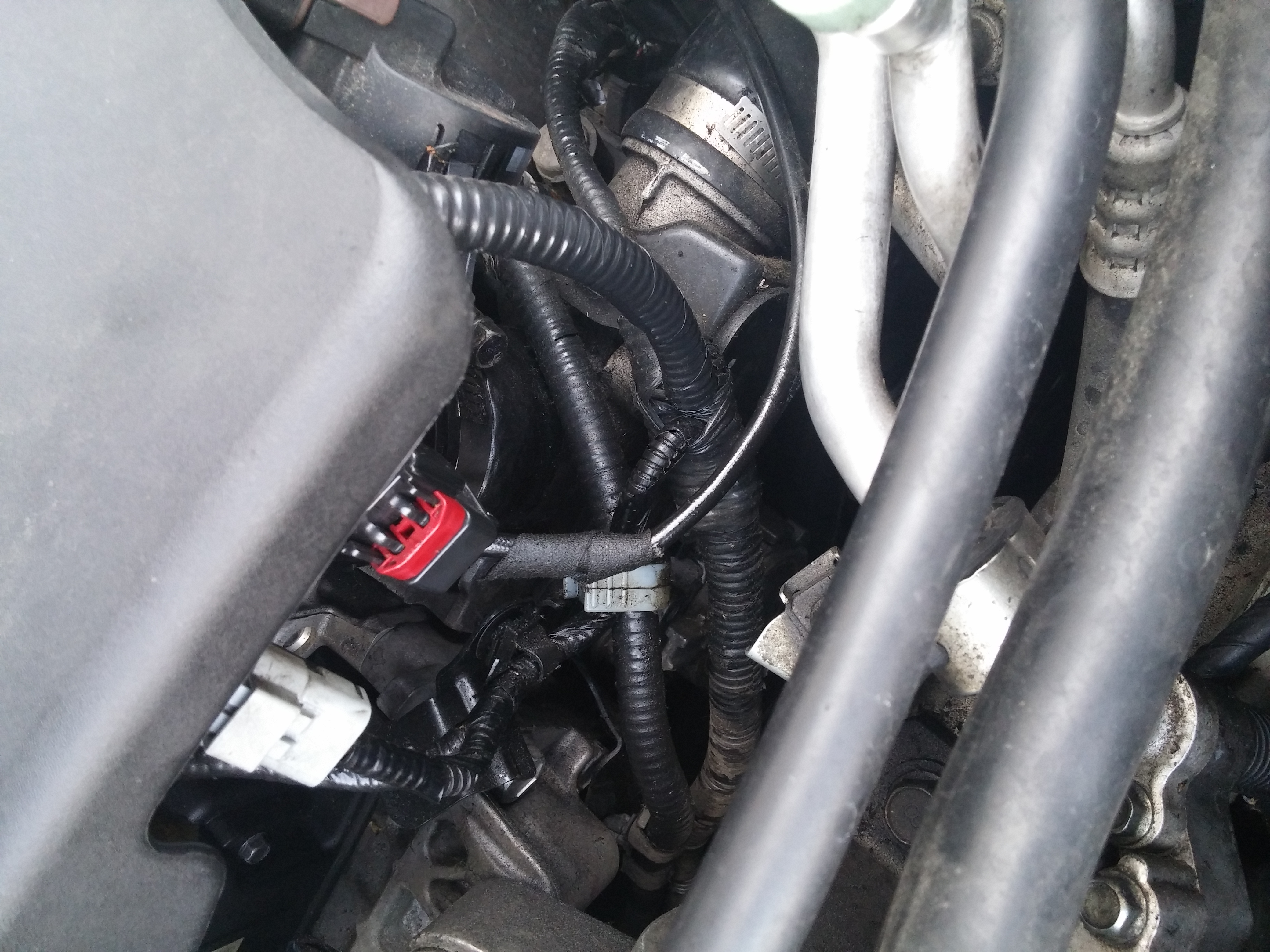

Ktoś jest w stanie mi powiedziec do czego jest ten przewod i czemu sluzy? Z gory dziekuje

Wychodzi z puchy FAPu i idzie do czujnika różnicy ciśnień?! A może to turbina?!
Mógł byś oznaczyć przewód o który chodzi ;)

chodzi mi o ten z czerwona wtyczka :)

on wychodzi z puchy fap i konczy sie ta czerwona wtyczka

"Czujnik temperatury za filtrem cząsteczek stałych" lub "Czujnik ciśnienia przed filtrem cząsteczek stałych "

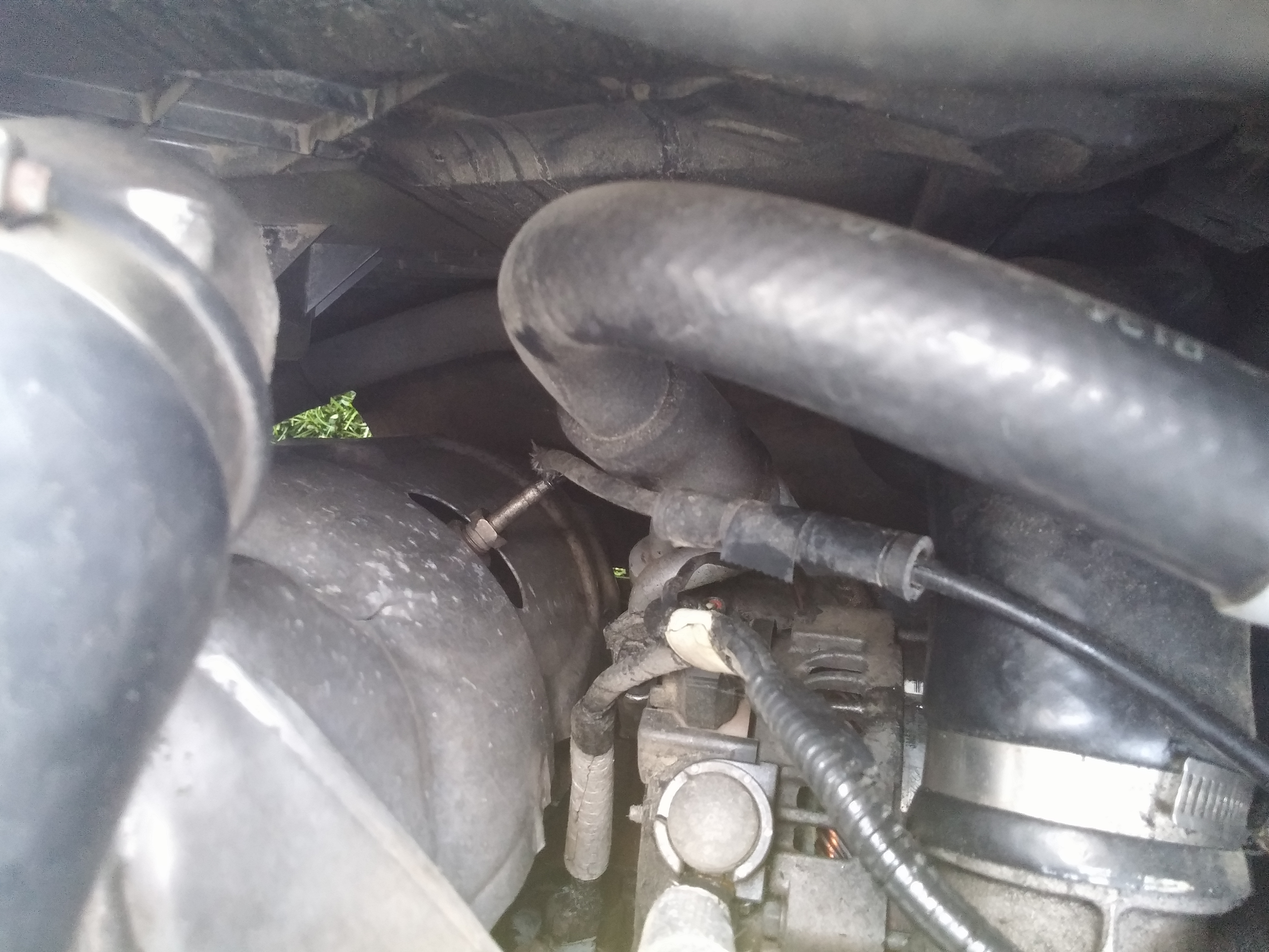

Jest to to czujnik temperatury FAP – 1 zdjęcie
rurki do ciśnień FAP idą w stronę aku i tam też jest czujnik różnicy ciśnień.
