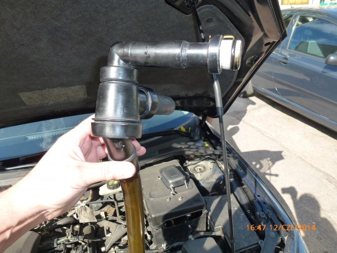

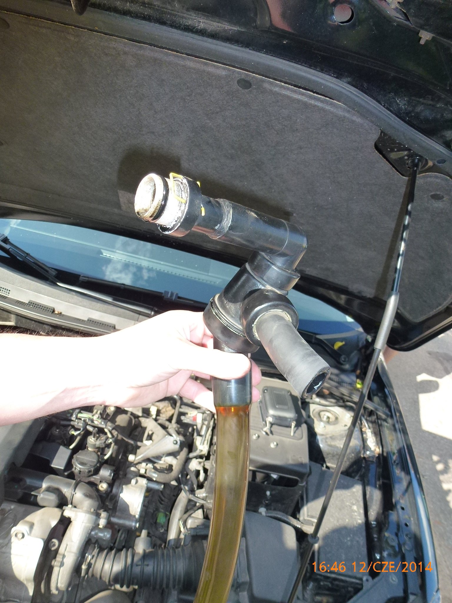

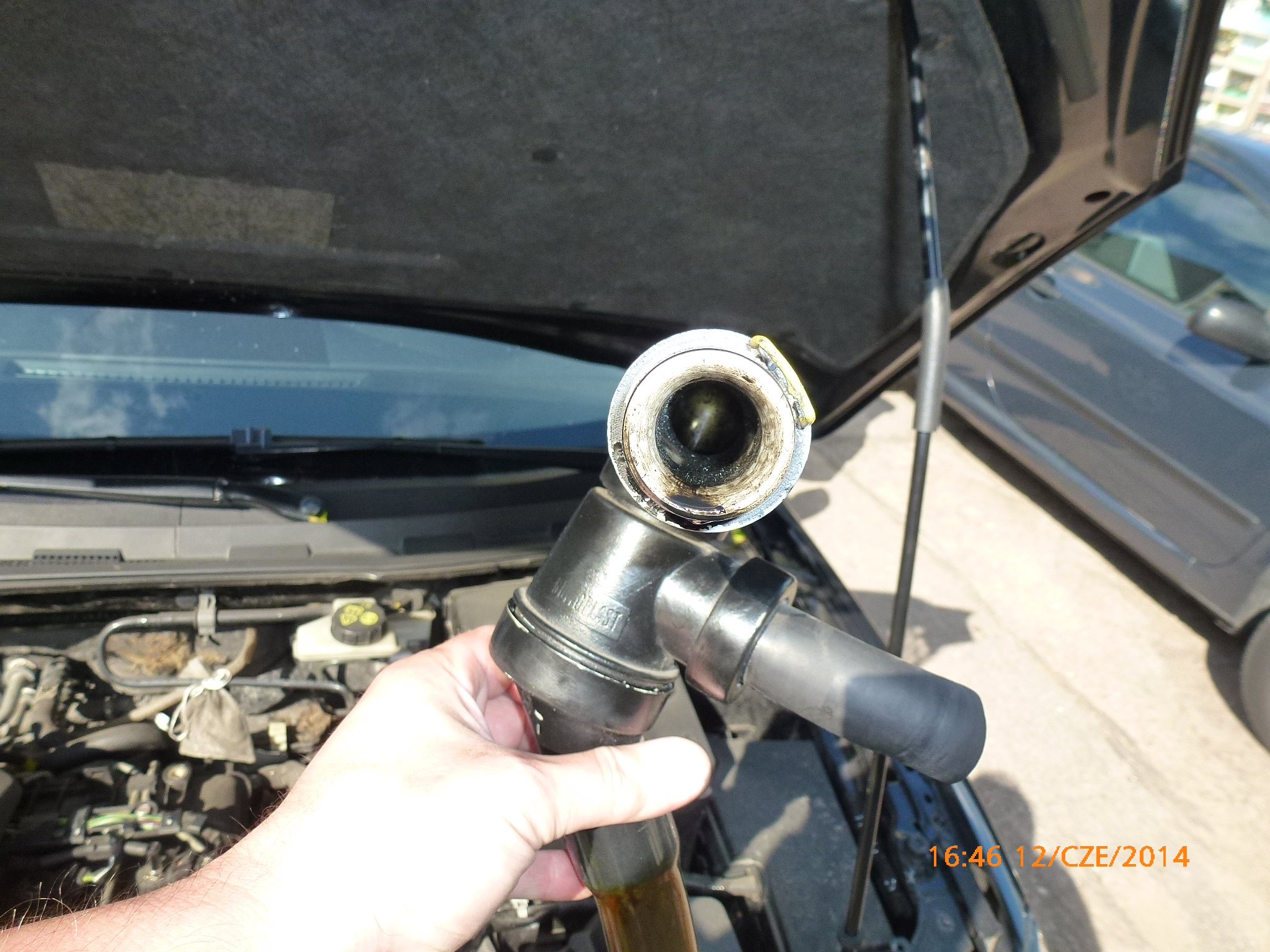

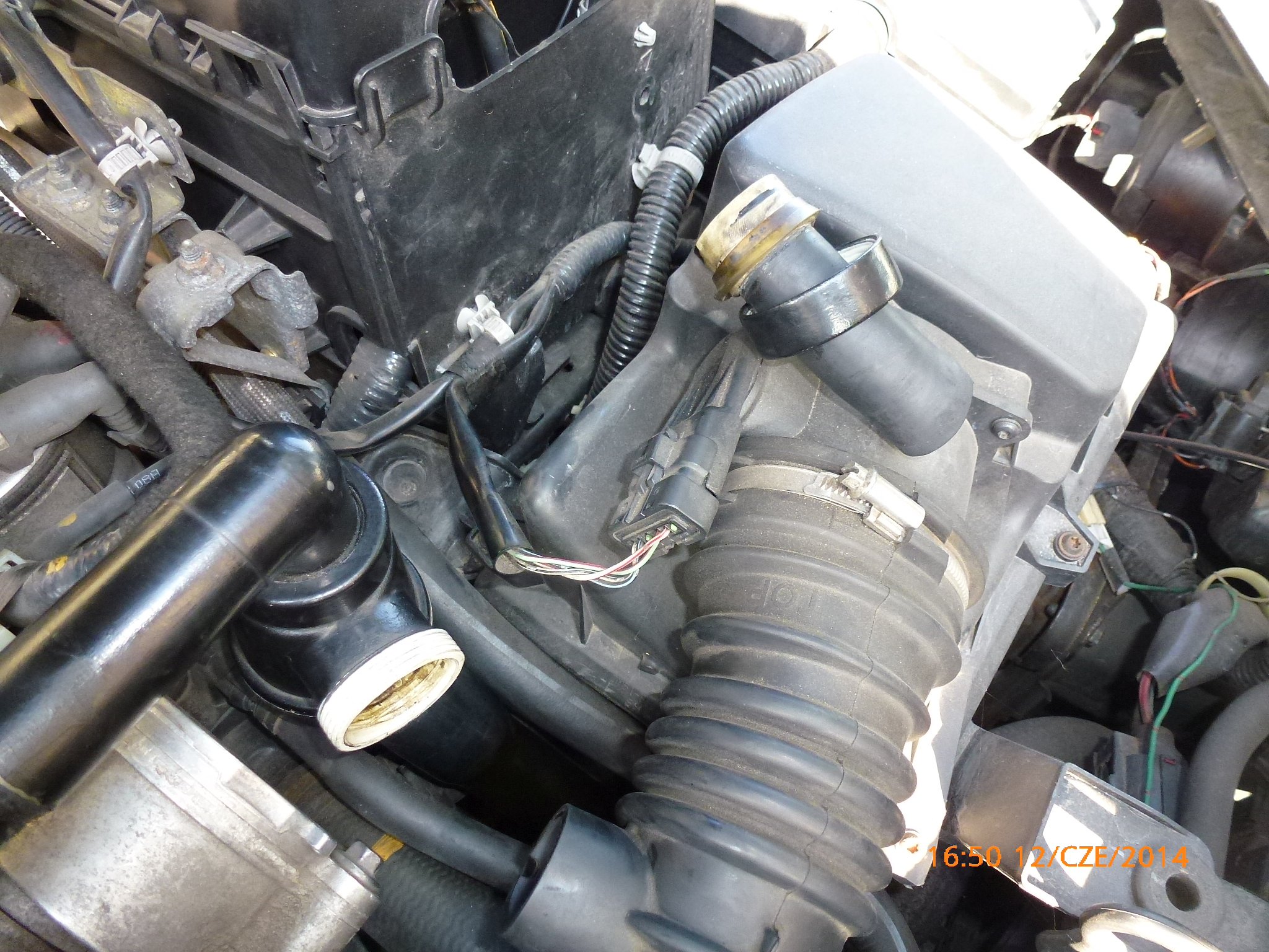

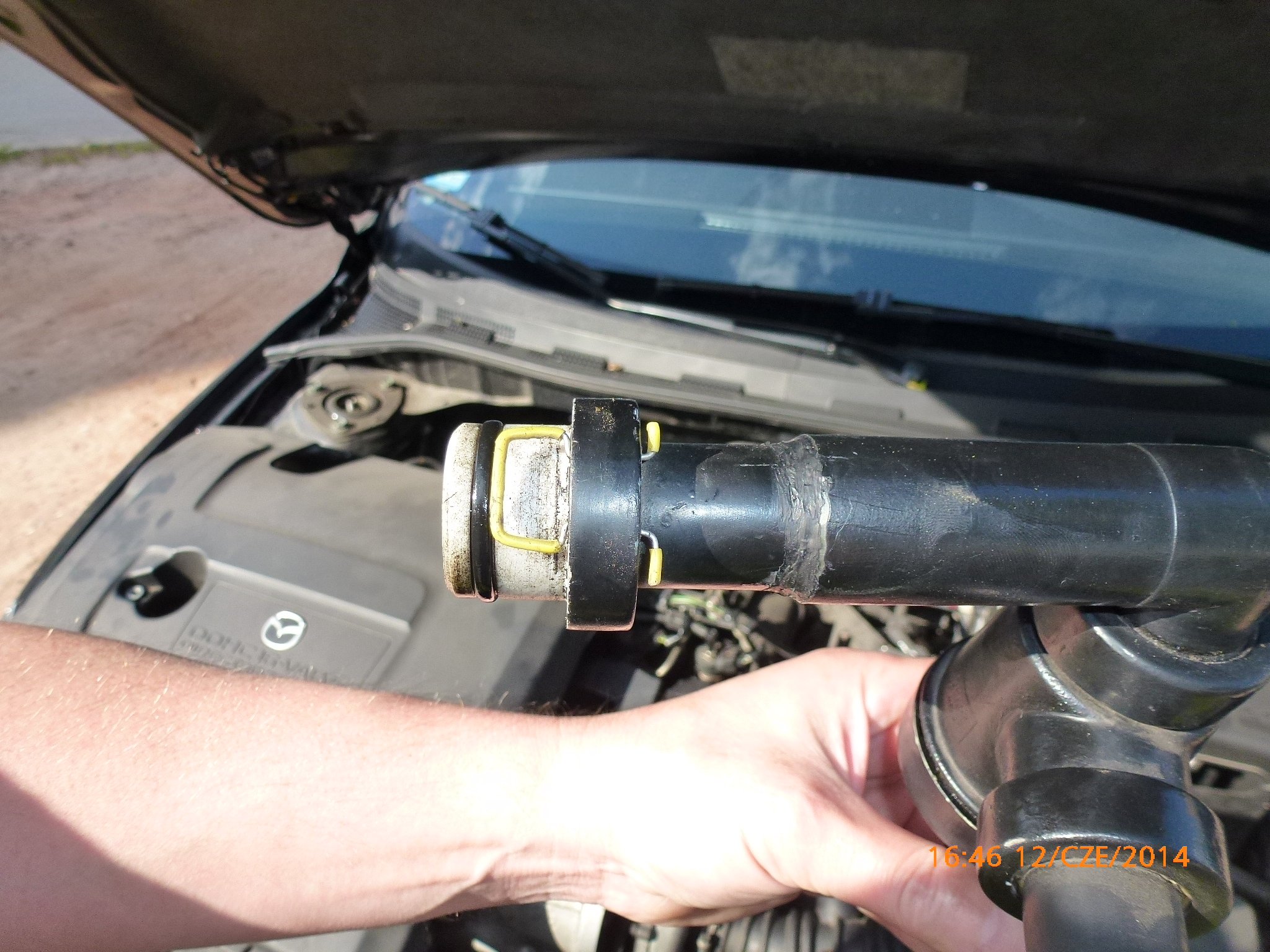

Postprzez widmo82 » 12 cze 2014, 20:03
Hej.
Chciałbym dorzucić coś bardzo ciekawego, coś co miałem dziś okazję zobaczyć u użytkownika miru1968. Coś własnej produkcji :) Coś co niżej zobaczycie powstało ponieważ bardzo irytował go przedostający się olej do turbiny i filtra powietrza:
Zmobilizował swoje szare komórki do działania i zrodziło się coś takiego: <jupi>

Postprzez miru1968 » 14 cze 2014, 08:09
Bartoliniusz napisał(a):A tak poza tym to turbina do wymiany
Po czym tak sądzisz???

Postprzez miru1968 » 14 cze 2014, 12:36
akostarek napisał(a):spodziewałbym się tylko smolistego osadu.
No bo tak właśnie jest.Pierwsza fotka nie jest z mojego auta.
A to że rzeźba jak napisał Bartoliniusz to mnie akurat mało obchodzi ważne że spełnia swoje zadanie <jupi>

Postprzez widmo82 » 15 cze 2014, 10:42
jak mi miru1968 powiedział, że po zimie wylewa z tej rurki 3/4 wody (jazda po mieście, krótkie odcinki po wycięciu FAPa) i ok 5-7cm oleju to się nieźle zdziwiłem. Tak, ta pierwsza fotka jest zaczerpnięta z innej dyskusji na forum. Co nie zmienia faktu, że Ci co myślą, że przez odmę niewiele oleju przelatuje do turbiny to się zdziwiłby po zamontowaniu u siebie takiej "rzeźby".
