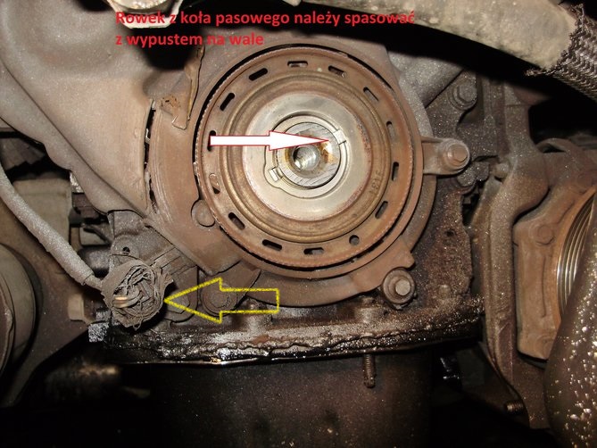

Postprzez mazdajacek » 7 paź 2016, 17:22
Witam, też nie mogę odpalić, gdzie jest dokładnie ten czujnik..? może jakaś fotka :)
poprawiam, ponieważ należy sprawdzić i ewentualnie przeczyścić wtyczkę, to może można to zrobić od góry. ale gdzie jest ta wtyczka?

Postprzez benio42 » 7 paź 2016, 21:19
Kostka czujnika jest widoczna po lewej stronie u dołu od koła pasowego wału(oznaczone żółtą strzałką) oczywiście będzie widoczna po zdjęciu zdjęciu prawego koła.Fotka zapożyczona od kolegi po demontażu koła pasowego wału.

Postprzez mazdajacek » 8 paź 2016, 11:22
Dzięki za pomoc, zawlokłem jednak do mechanika. Nie mam garażu a leje.......
