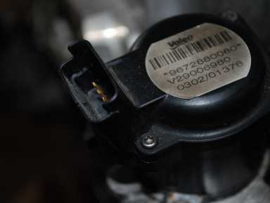

witam. mam pytanie w związku z w/w tematem. Bo chce kupic od innego pojazdu ten egr a dwie pierwsze rubryki z numerami pasuja a ta trzecia ostatnia nie. i pytanie co oznaczaja?? i czy ostatni numer moze sie różnić ? bo np. jest to seria egr valeo. czekam na info.
a mój numer ostatni to 0337/01101. a na w/w zdjeciu jest inny.

myślę, że możesz śmiało go zamontować... jest też z silnika 1.6?

A co z adaptacja po wymianie ?

Należało by wykasować wartości wyuczone dla starego zaworu EGR.
