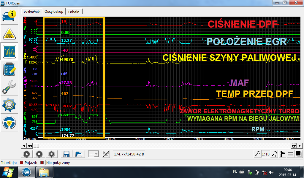

P0299 – turbo nie doładowuje.
Sprawdź dokładnie szczelność dolotu, nie wiem z czego wynika ta powtarzalność.
Samochód jeździ normalnie ? czy trochę przymulony ? W następnej kolejności sprawdź w czy sterowanie zmienna geometrią jest OK.
Pozdro.

Postprzez bercikz » 14 mar 2015, 11:07
Jeździ normalnie, sterowanie geometrią działa, ale nie wiadomo czy się nie zawiesza itp. Po wystąpieniu błędu na postoju, na biegu jałowym czasami silnik wchodzi na niższe obroty na których czuć wibracje, po czym obroty się podnoszą (20sec) i znowu opadają. Sprawdziłem że odpięcie MAF powoduje utrzymanie prawidłowych obrotów. MAF był już czyszczony.
W załączniku dorzucam wykres z danymi z "czkawki":
-położenie EGR
-ciśnienie szyny paliwowej
-MAF
-Elektrozawór turba
-RPM
