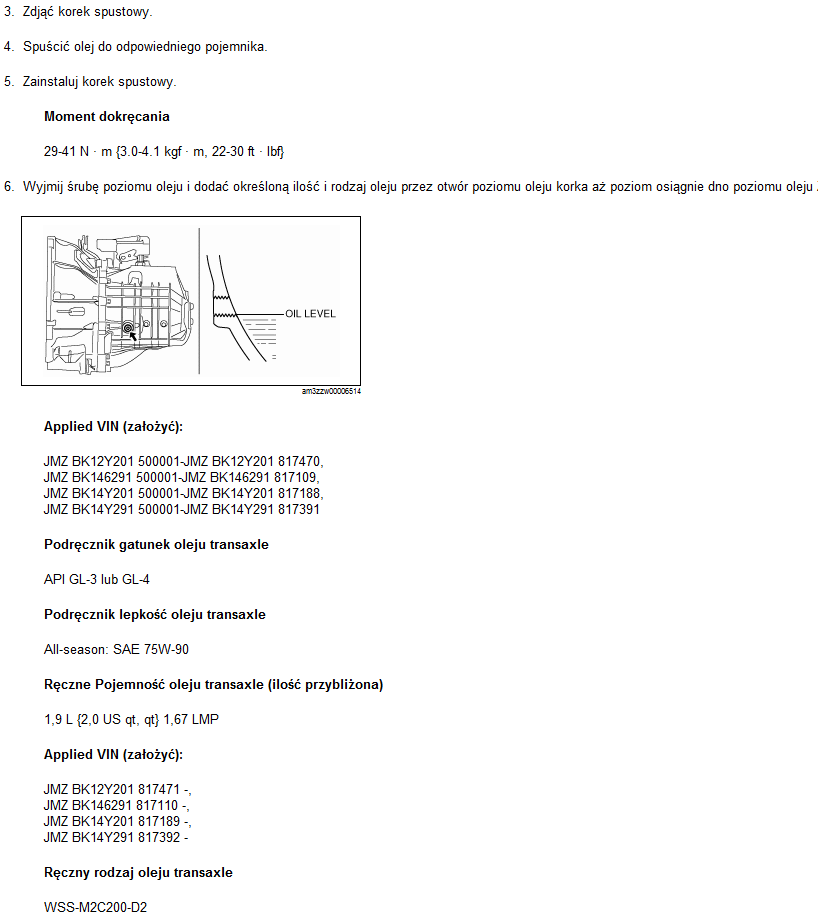

Witam pomocy panowie skrzynia biegow w mojej mazdzie chodzi dramatycznie mazda 3 1.6 diesel 2004 109km pomocy gdzie sie dolewa olej do skrzyni biegow od dolu na kanale widac srobe do zlewania go a do gory jest jakis wlew czy cos takiego ?chcial bym dolac olej pomocy czy tylko strzykawka mozna to zrobic od dolu czy jest tez gdzies jakis korek pomocy pada skrzynia ledwo wchodza biegi .

Z tego co widzę to dolewa się przez otwór kontrolny, aż olej będzie blisko krawędzi.
