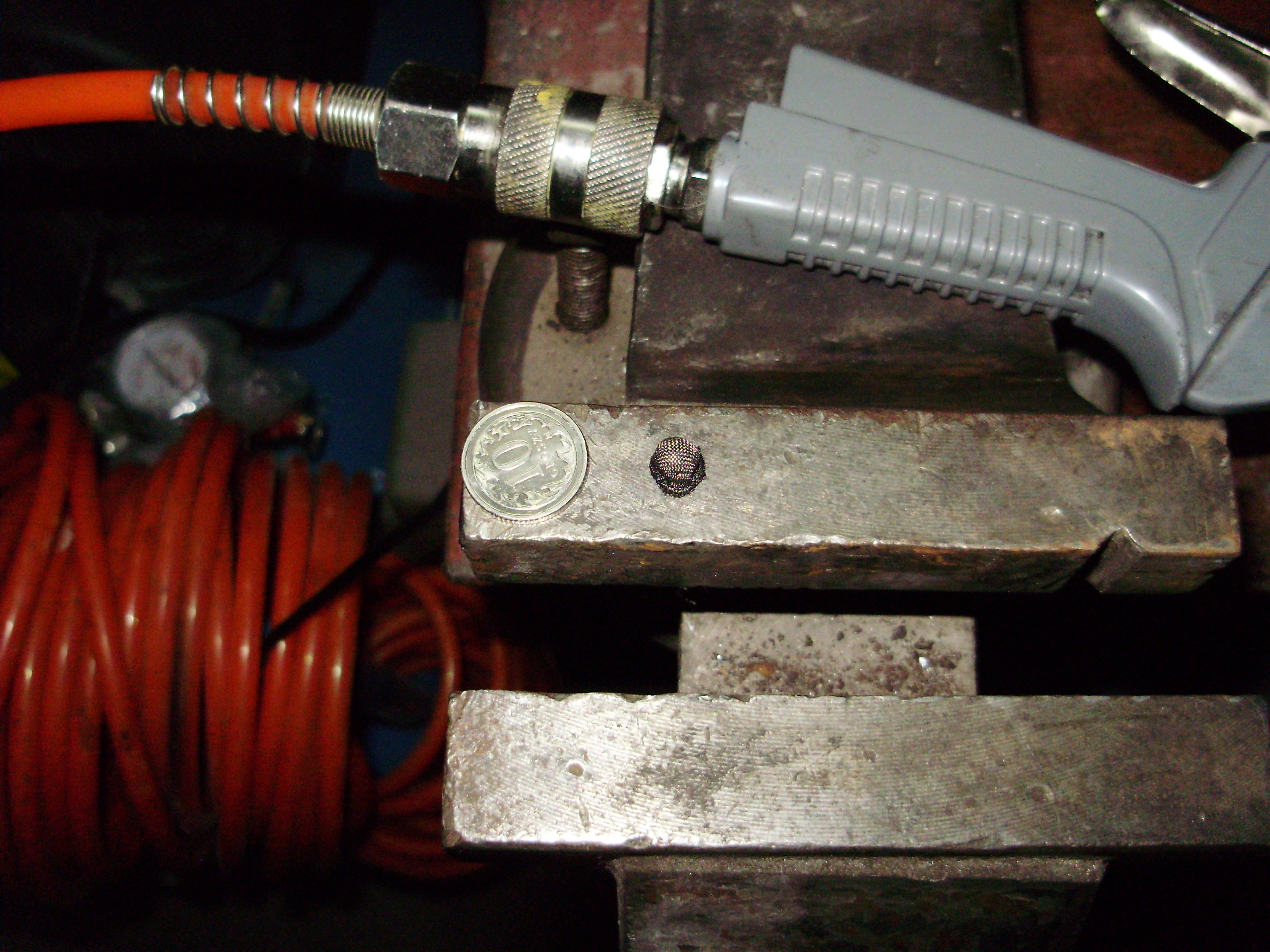

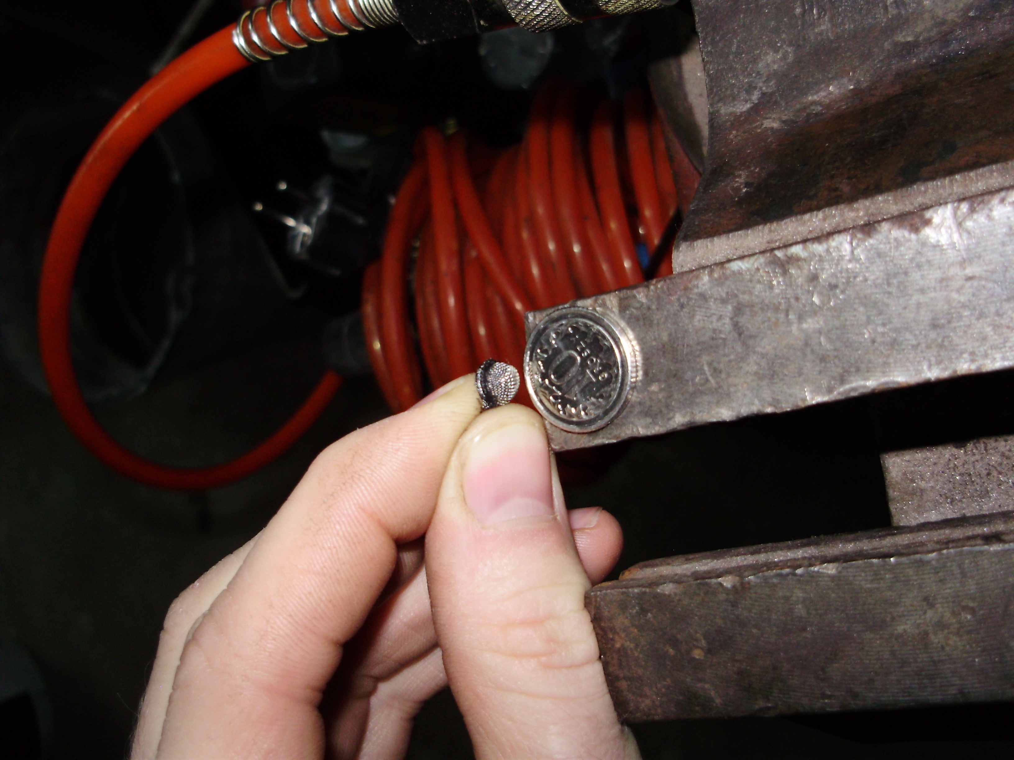

Mechanicy mogli nawet nie wiedzieć o istnieniu tego sitka ponieważ jest ono włożone do śruby na przewodzie olejowym poniżej zdjęcie niedawno wyjmowałem z jednej mazdy więc jeszcze nie zdążyłem wyrzucić.

ja pierdziele, nigdy bym nie przypuszczał że te sitko jest takie malutkie. Teraz to założę się że takie sitko też pewnie mam i tak jak kolego pow mechanicy nawet nie wiedzieli gdzie one jest!
Dopisano 24 sty 2015, 18:48:
a kolego gdzie to sitko jest dokładniej umieszczone w tym przewodzie olejowym turbiny?

Akurat tego zdjęcia nie mam sitko znajduje się w śrubie którą przykręcasz przewód olejowy do silnika

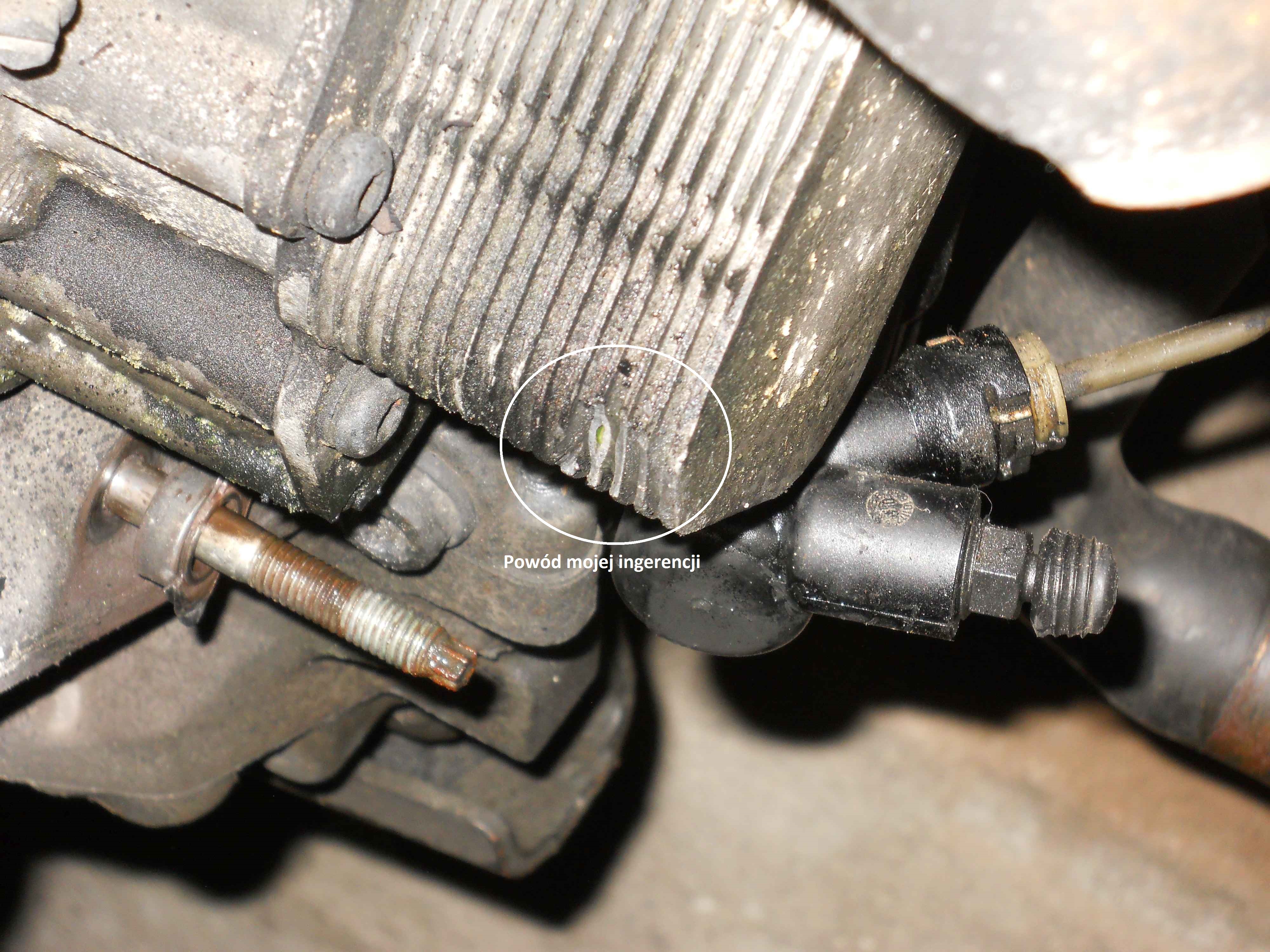

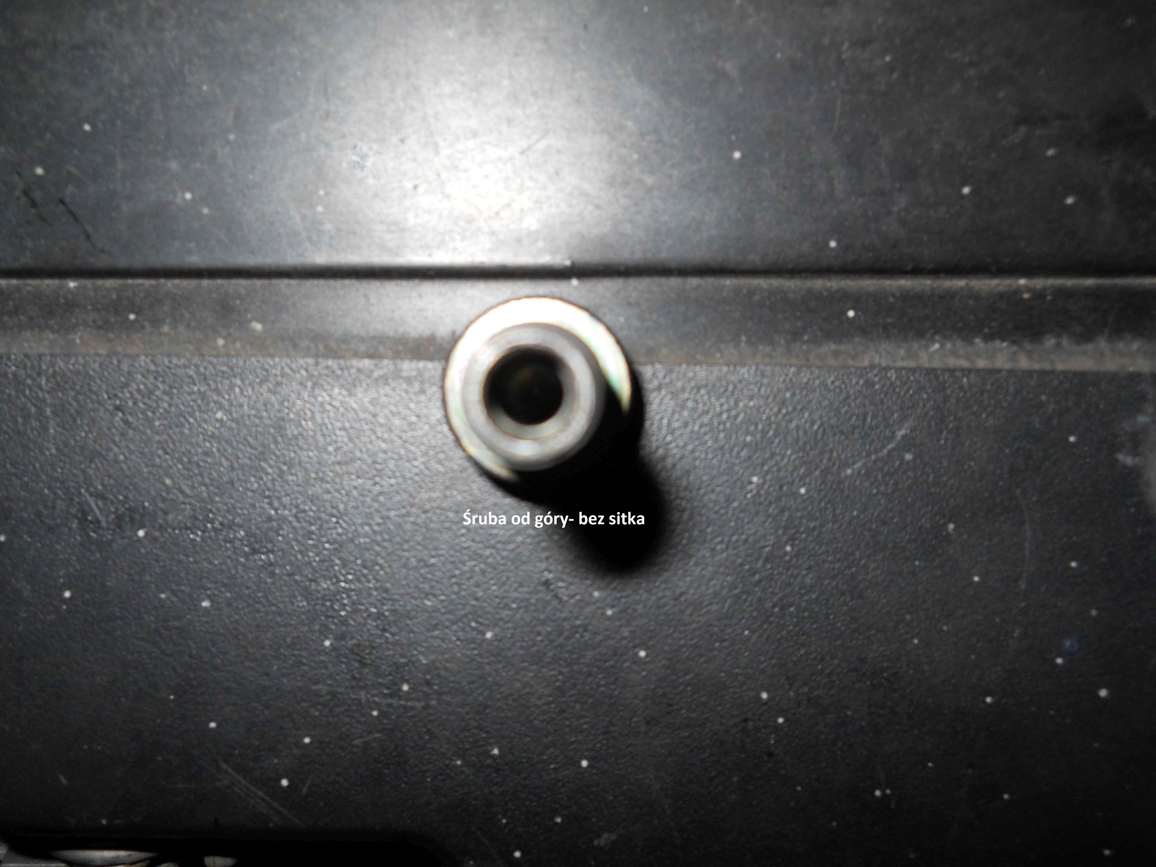

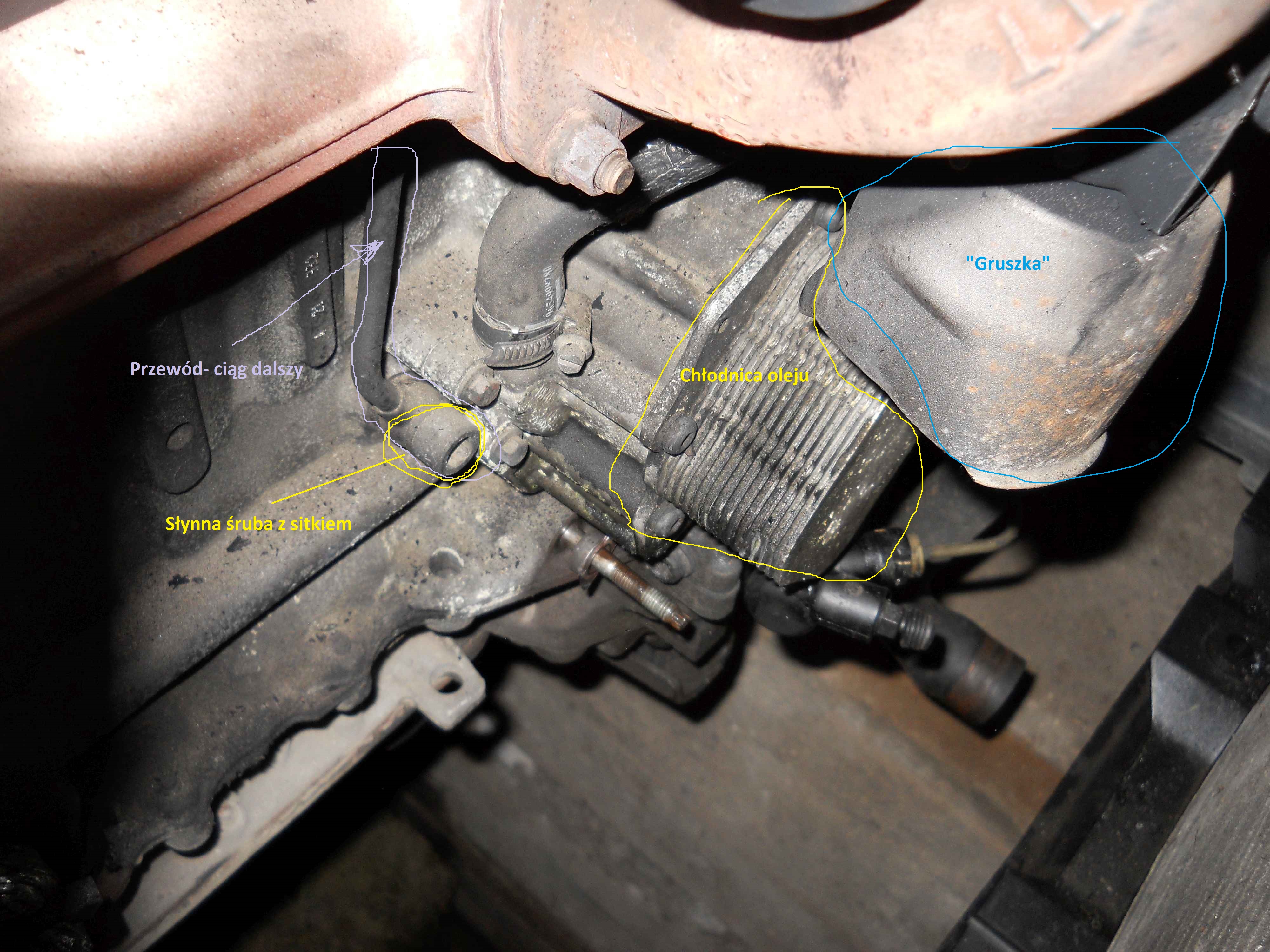

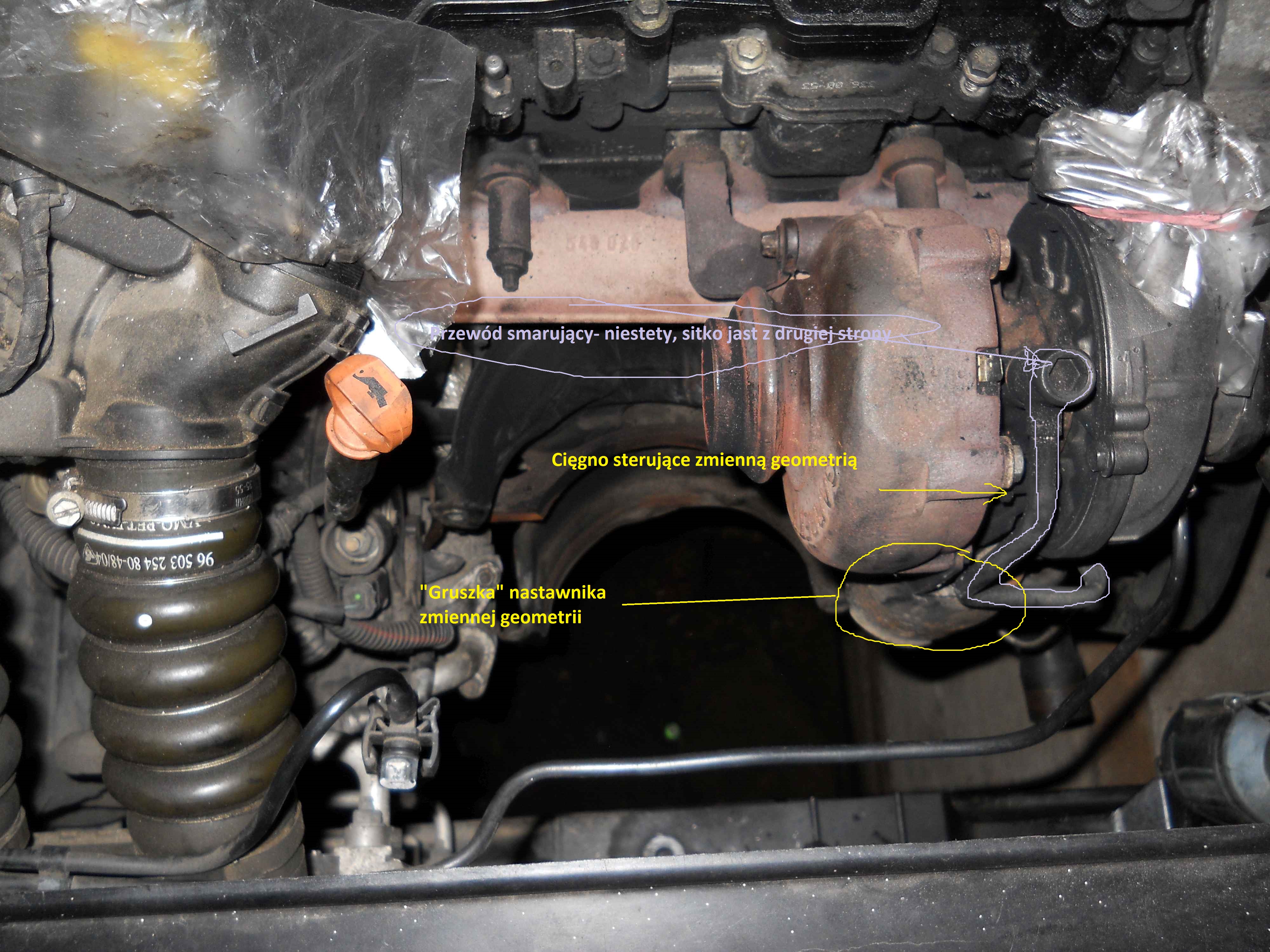

Jak chcesz to jutro wrzucę Ci zdjęcie śruby i chłodnicy oleju. Też podobno dobrze wyczyścić. Turbo jak by padło to pewnie byś widział i słyszał. Sprawdź przewody, czy twardnieją, ale najlepiej jak byś podłączył komputer. Czy przy odpalaniu cięgno jest wciągane do "gruszki"? Możesz odłączyć przepływkę i sprawdzić jak chodzi. Jak odcina na 3000 tys. to raczej coś mu nie pasuje. Poszukaj, w necie była kiedyś serwisówka tego silnika. Nie musi być nic poważnego. PS. Te silniki nie tolerują rzeźbienia!

Postprzez Mateusz L » 25 sty 2015, 19:55
Jeśli silnik ma ten sam osprzęt co Peugeot, a podejrzewam, że ma, to przy turbosprężarce (pod samą turbiną) masz takie coś, co przypomina małą puszkę. Jest tam podłączony przewód podciśnienia, zaś z puszki wychodzi cięgno do turbosprężarki (pomiędzy turbiną, a sprężarką), które steruje łopatkami zmiennej geometrii. Odbywa się to na drodze sterowania podciśnieniem, które jest płynnie regulowane przez zawór elektromagnetyczny, zaś "zasilane próżnią" przez vaccum pompę i zbiornik". Przed uruchomieniem cięgno powinno być max. wysunięte, zaś natychmiast po odpaleniu, albo i w trakcie, powinno się schować do tej "puszki" niemal do końca. Tylko nic tam nie kręć i nie używaj siły- to delikatne urządzenie. Powiedz, żeby ktoś odpalił a Ty obserwuj, czy się chowa, czy nie.

kolego wyślesz mi zdjecie śruby tam gdzie jest to małe sitko oraz chlodnice oleju. ?

Postprzez Mateusz L » 25 sty 2015, 22:07
Sorry, że dopiero. Wszystko co tu jest, dzieje się pod filtrem cząstek. Filtr jest rzecz jasna zdjęty. Jak będziesz koniecznie chciał to robić, to ważny jest stan obejmy między turbo i FAP. Ten silnik był u mnie taki zawalony sadzą właśnie przez to. Teraz jest czysty, aż prawie lśni. Sitko ktoś usunął przede mną, ja tylko sprawdziłem. Jak jest czyste, to nie wiem, czy jest sens usuwać. Chłodnica- ja zdejmowałem, bo mi pękła (tzn. ktoś ją chyba kiedyś czymś trafił). PS. Jak ktoś by był zainteresowany umieszczeniem zdjęć na forum, to mam ich trochę z tych "okolic", ale męczył się nie będę pół dnia z tym dodawaniem, mogę przesłać na maila. Co do filtra, to co Ci mechanik mówił, że wkład usunął, czy co? PS2. Zdjęcia są z Peugeota 307. W Maździe może to wyglądać nieco inaczej.

Postprzez Mateusz L » 26 sty 2015, 10:47
Przecież to ten sam silnik. Filtr FAP właśnie tam, gdzie trzymałem aparat, robiąc zdjęcia. Filtr był wyjęty . W Maździe z tego co widziałem jest zespawany w całość, zaś w Peugeocie FAP i katalizator są skręcone obejmą. Jeśli w Maździe jest tak samo, to w jednej puszce jest jedno i drugie- katalizator, a tuż za nim FAP. Tak to wygląda na zdjęciach na allegro w przypadku Mazdy. Generalnie FAP/ DPF (jak kto woli) jest tam, gdzie w układ wydechowy wchodzą dwie cienkie rurki w pewnej odległości od siebie (różnicówka) , a także wkręcony jest czujnik (wygląda jak świeca żarowa z kabelkiem z zewnątrz).

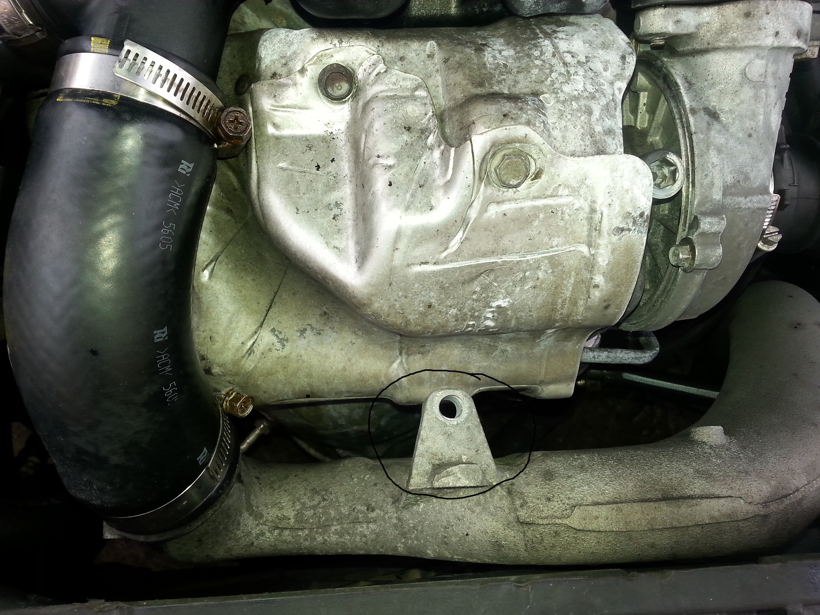

jak widać na zdjęciu rura nie jest przykręcona, brakuje metalowej łapy. Czy ktoś wie czy takie coś można kupić, gdzie i za ile?
