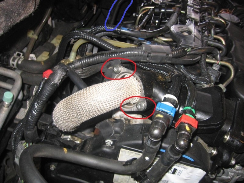

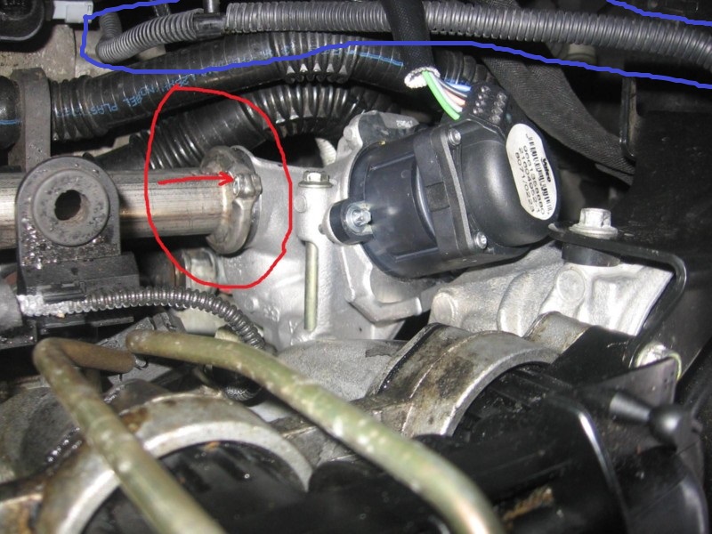

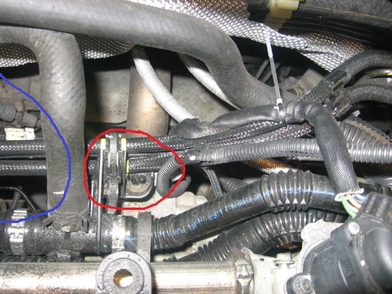

Postprzez victorek22 » 25 sty 2015, 14:13
kolego masz może zdjęcie tego wężyka co steruje geometrią turbiny? bo ja nie wiem jak on wygląda i gdzie jest umiejscowiony?

Postprzez bercikz » 25 sty 2015, 17:23
Wężyk leci tuż przy akumulatorze i potem nurkuje w głąb, z końcówki powinno wydmuchiwać/zasysać powietrze.
