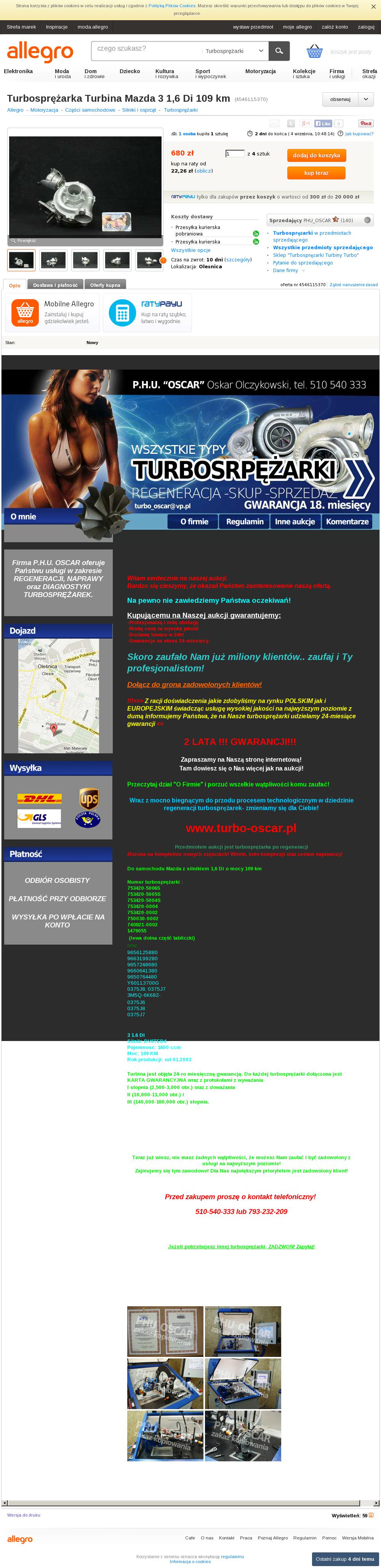

Muszę teraz kupić turbosprężarkę a jestem laikiem w temacie motoryzacji. W związku z czym mam pytanie: rozsądniej jest wybrać regenerowaną czy po prostu używaną?
Znalazłem taką na allegro tylko nie wiem czy będzie dobra:
http://allegro.pl/turbosprezarka-turbina-mazda-3-1-6-di-109-km-i4546115370.html

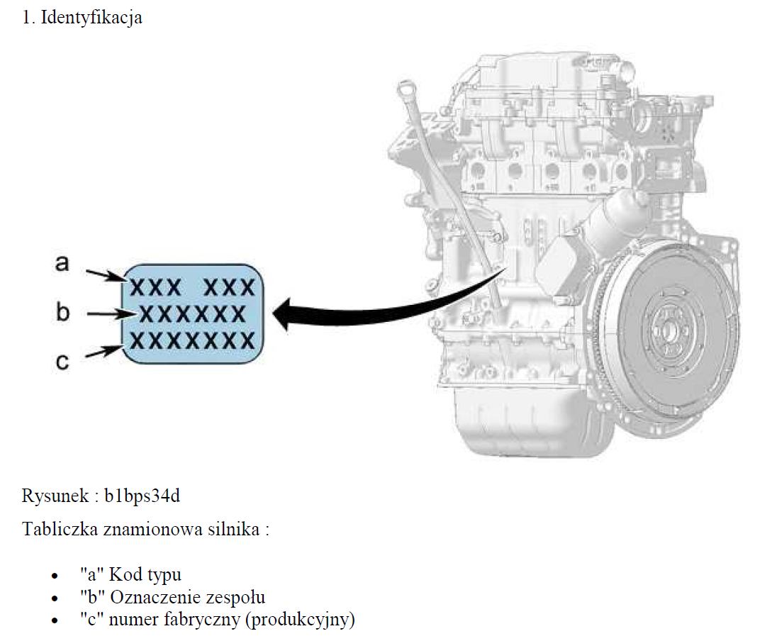

Co do samego silnika – była co najmniej kilka odmian, musiałbyś odczytaj serię silnika i szukać identycznego (może nie jest to mega istotne, ale to już ktoś by musiał potwierdzić z doświadczenia). Jeśli mowa o samym "słupku", to jeśli seria będzie się zgadzać to nie powinno być problemów z resztą.
Najprawdopodobniej miałeś DV6TED4, typ 9HZ-9HY.
Identyfikacja silnika w załączniku:
EDIT:
poszukaj jeszcze po fordach 1.6TDCI, chyba najbardziej zbliżony silnik (osprzętowo).
