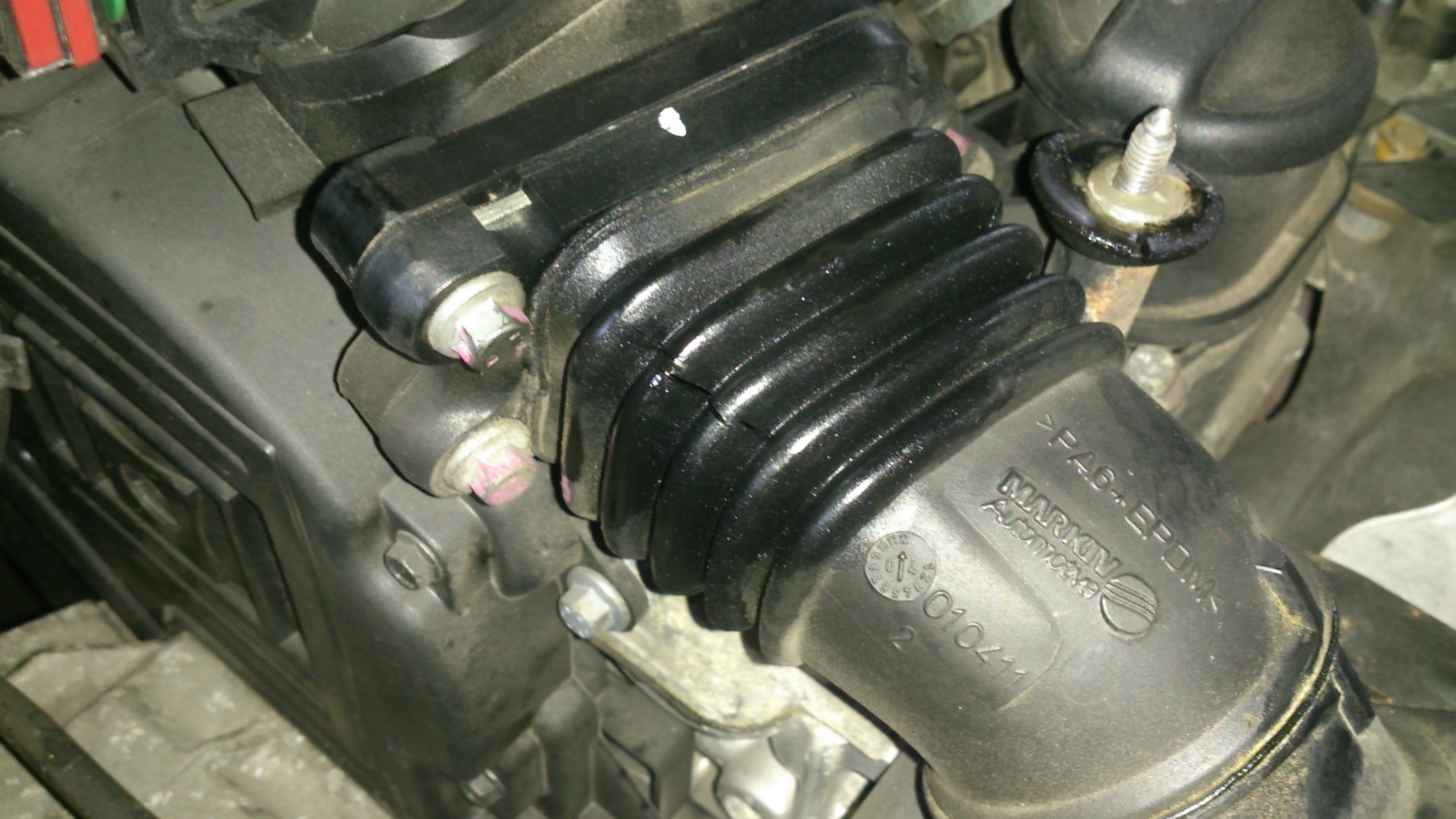

Postprzez MaTuS » 27 lip 2014, 19:25
Cześć,
U mnie też wystąpił problem z kopceniem i spadkiem mocy przy okazji. Zauważyłem że popękała ta o to harmonijka. Powiecie mi co to jest dokładnie i gdzie najlepiej kupić?
Dzięki!
Od: 3 sty 2013, 20:45
Posty: 74 (0/2)
Auto: Mazda3 BK 1.6 Y6 TOP
Postprzez akostarek » 27 lip 2014, 19:42
viewtopic.php?f=469&t=67435&p=2866460&hilit=harmonij*#p2866460
są dwa warianty jak pamiętam, z otworem na czujnik i bez.
