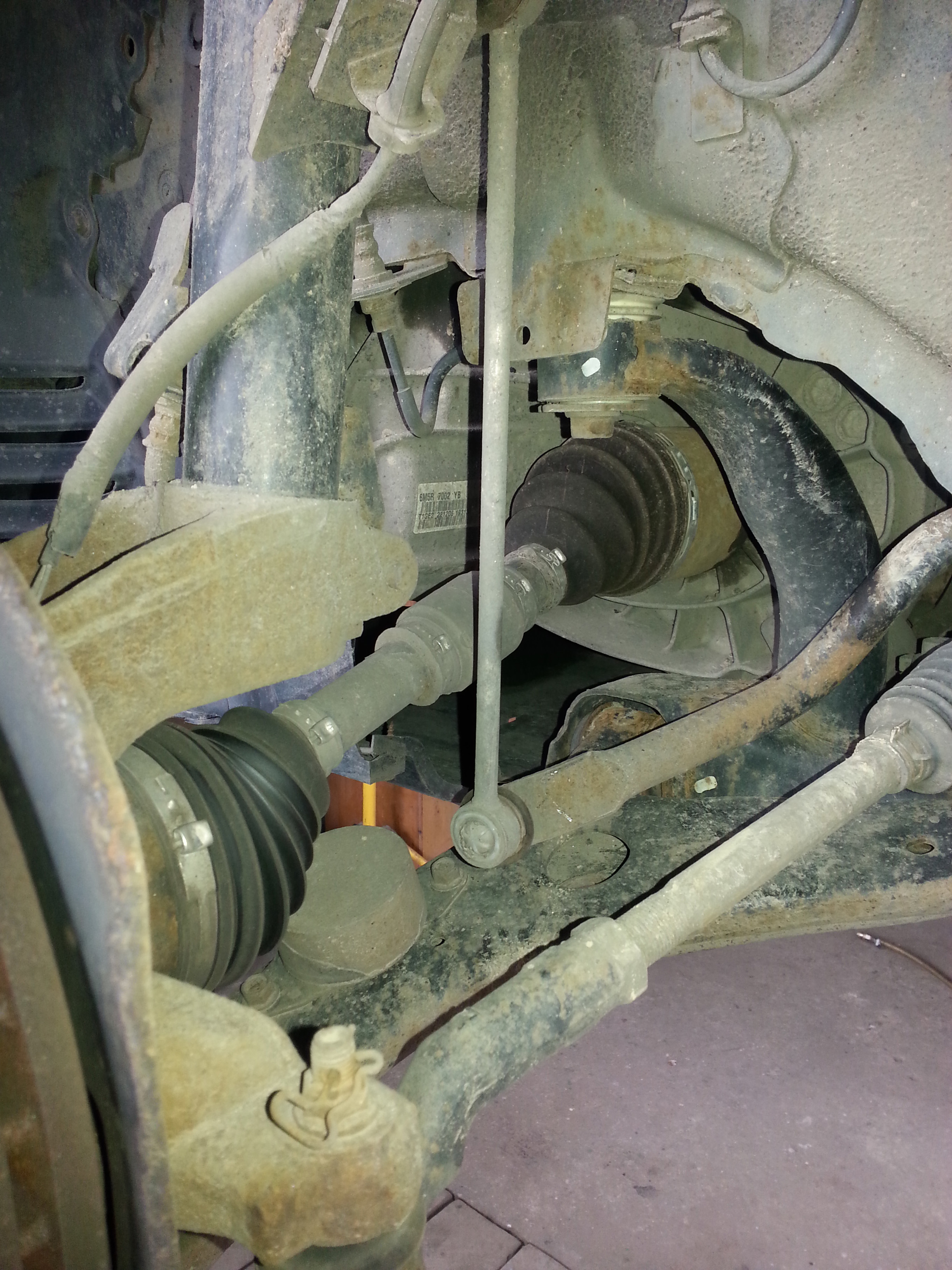

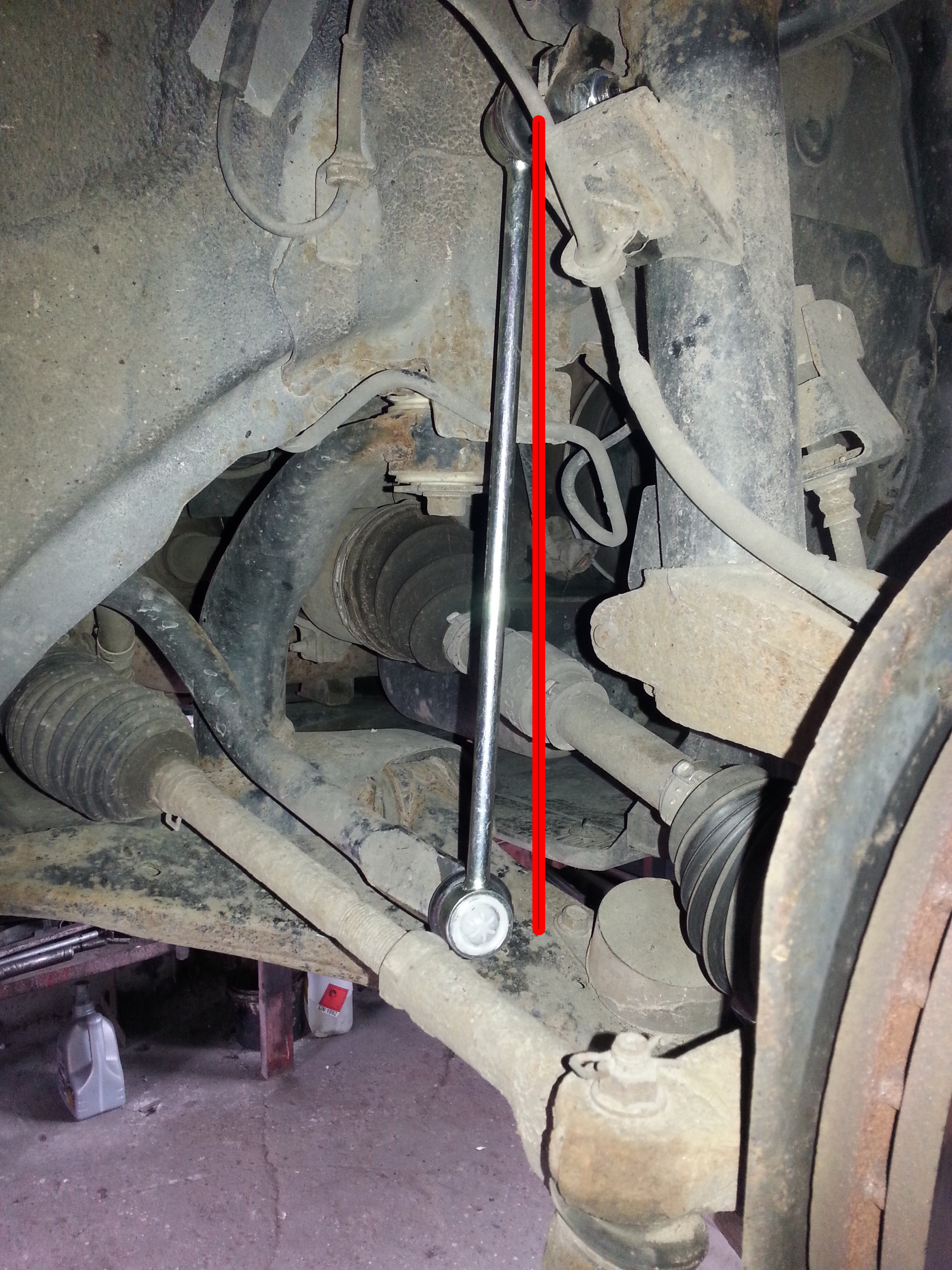

Problem pojawił się jak pojechałem na wymianę stabilizatorów (o tym wiedziałem wcześniej). A problem dotyczy ułożenia stabilizatorów. Otóż jeden kończy się nad wahaczem, a drugi wychodzi poza niego (dolna część). W skrócie, jeden jest pionowo, a drugi ułożony pod kątem. Nie wiem czy precyzyjnie opisałem to, dlatego również dołączam zdjęcia, chodź one również nie za bardzo pokazują problem.
Na czerwono zaznaczyłem pion w prawym stabilizatorze:
Stabilizator lewy
Stabilizator prawy
