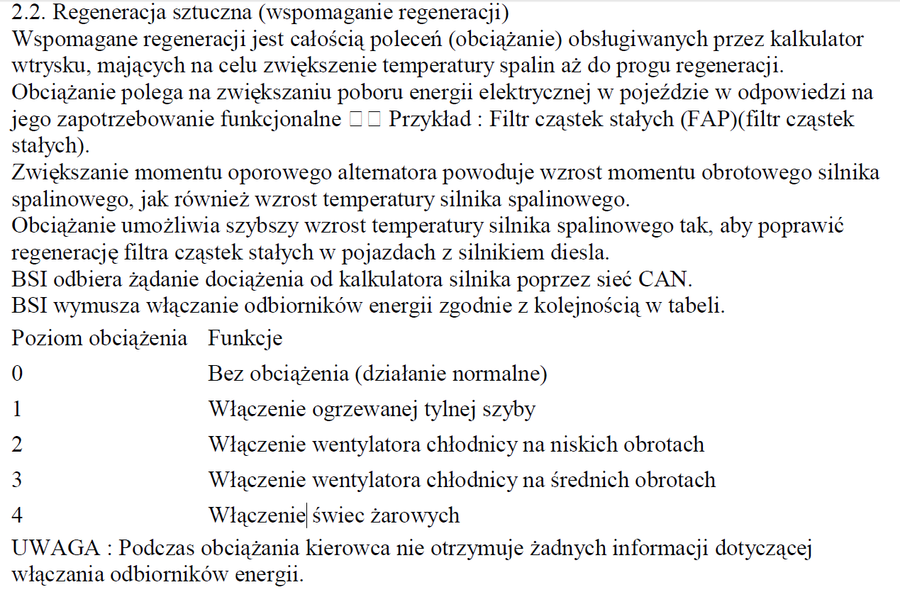

Nie jest to normalne, przynajmniej nie w samochodzie bez filtra cząstek stałych. Kilka uwag
1. wskazania na desce rozdzielczej można traktować jako intuicyjne, żeby mieć pewność trzeba podłączyć OBD2 i odczytać ECT
2. W przypadku samochodów z filtrem cząstek stałych podczas wypalania silnik się mocniej nagrzewa, dodatkowo w celu zwiększenia obciążenia mogą być też włączone odbiorniki elektryczne.
Bardziej bym celował w problemy z wypaleniem filtra niż coś z układem chłodzącym, poziom cieczy jest OK ?

Jeśli masz rocznik 2006 i jest to wersja 109KM to raczej ma filtr cząstek stałych.
Jakbyś się podpiął pod OBD2 to byś zobaczył, że wskaźnik na desce może służyć jedynie do wyczucia momentu, od którego można mocniej depnąć bez obaw.
