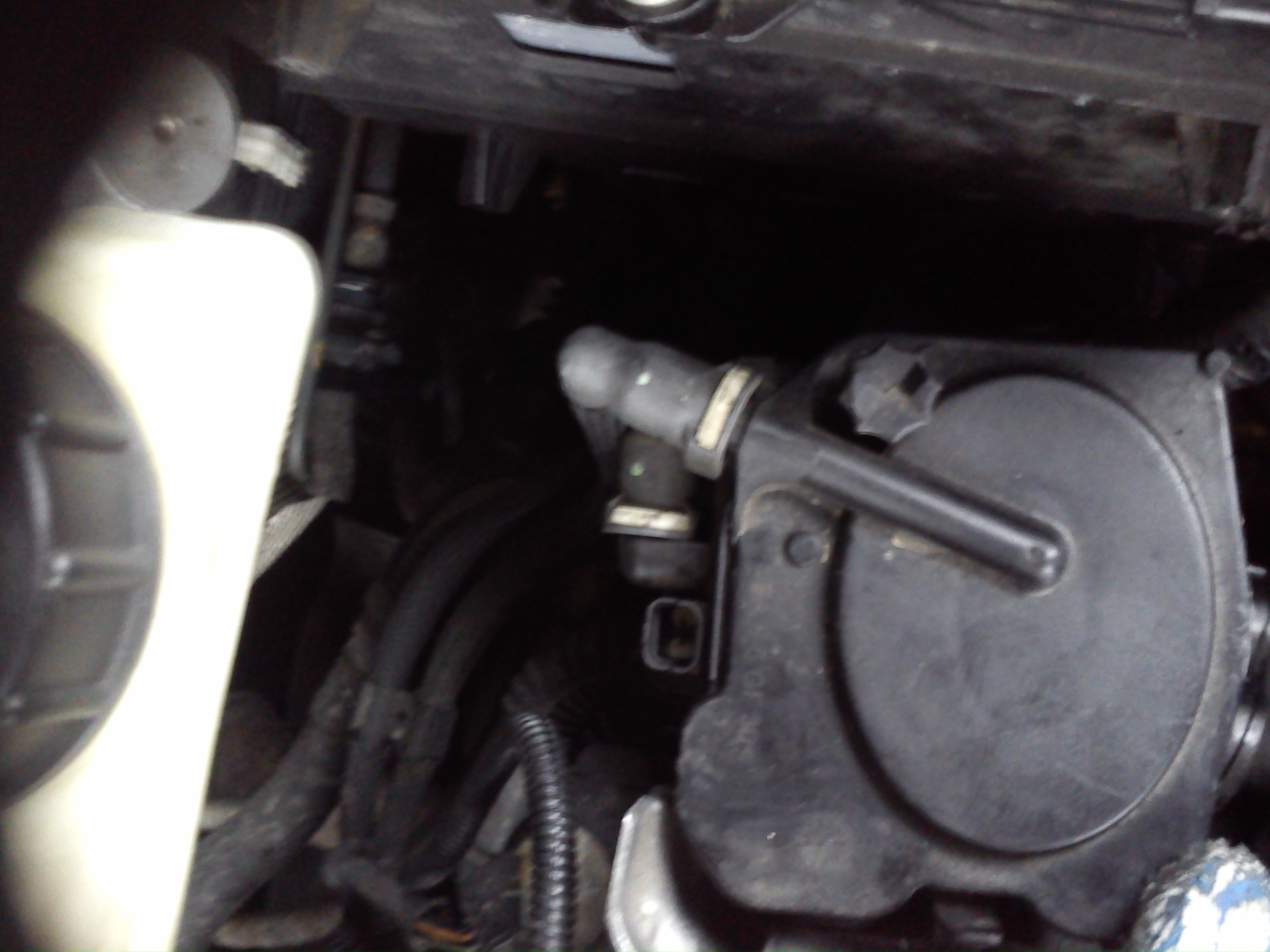

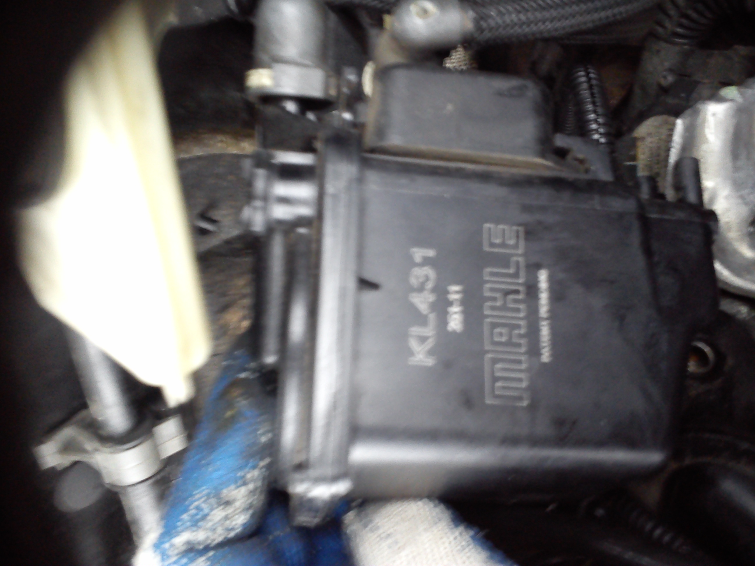

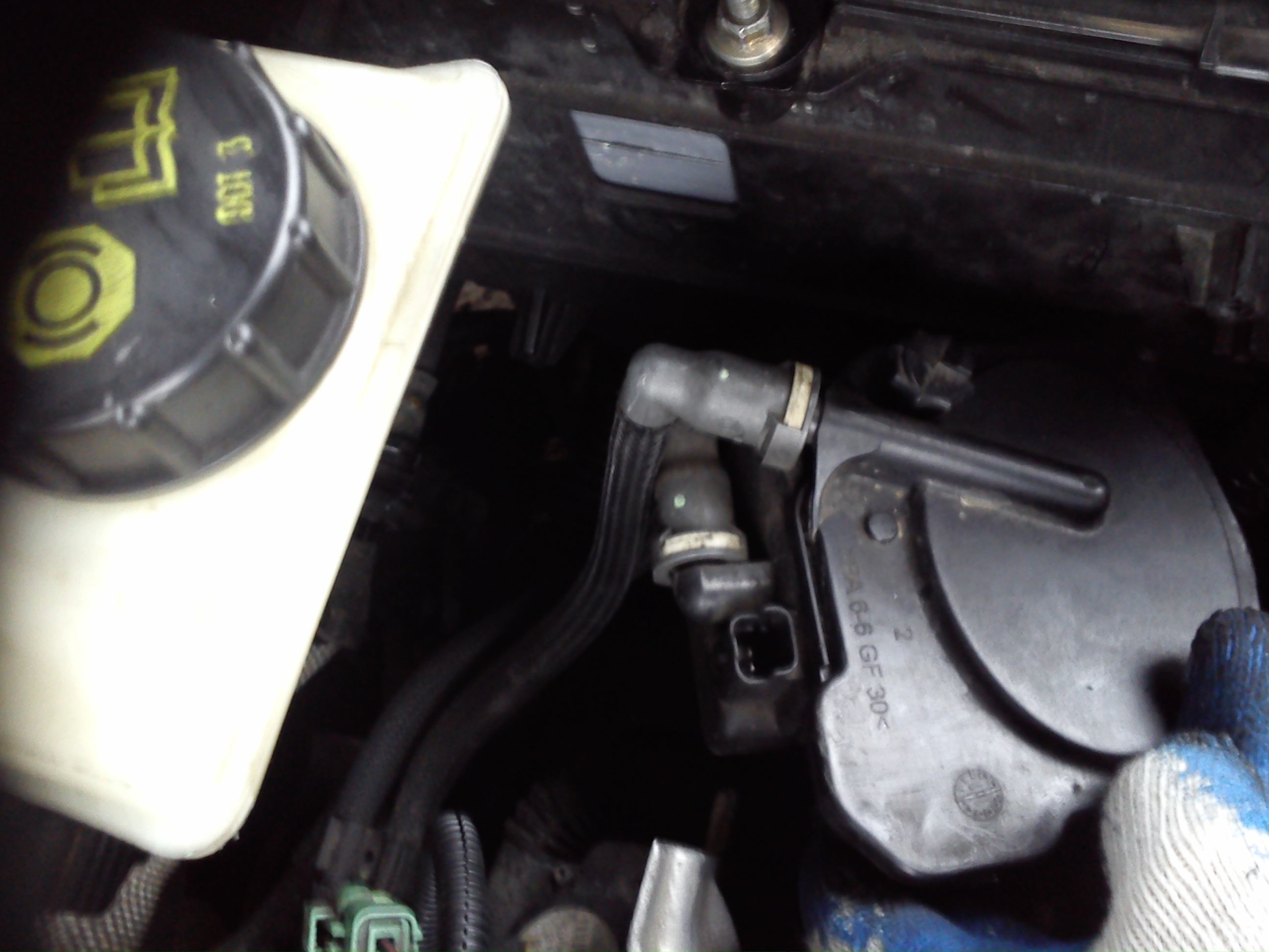

Witam,mam problem z zakupem filtra paliwa,wszystkie które są dostępne w sklepach nie pasują czy inaczej są całkowicie odmienne od tego który mam obecnie.Opis na filtrze jest następujący MAHLE KL431i złącze na kostkę prawdopodobnie podgrzewacza jest na górze filtra.Przejrzałem internet i załamka nic nie znalazłem.Może ktoś spotkał się z takim filtrem?Zastanawiałem się czy okrągły filtr by pasował tylko mam obawy,że wyrzucę pieniądze w "błoto". Z góry dzięki za odp.
Przepraszam,że troszkę niewyraźne.

Postprzez kropek101 » 2 mar 2014, 11:45
Jak byś <nauka> na forum to temat był niejednokrotnie poruszany.
Filtr kup standardowy kwadratowy.
Zdemontuj twój stary i odepnij od niego podgrzewacz paliwa jak odwrócisz filtr do góry nogami to będziesz widział jak to zrobić.
Zamocuj podgrzewacz do nowego i to cała filozofia z niepasującym filtrem.
Różnica którą widzisz jest taka że sklepy sprzedają go bez podgrzewacza paliwa którego kupisz osobno za chyba 160-180zł + cena filtra paliwa.

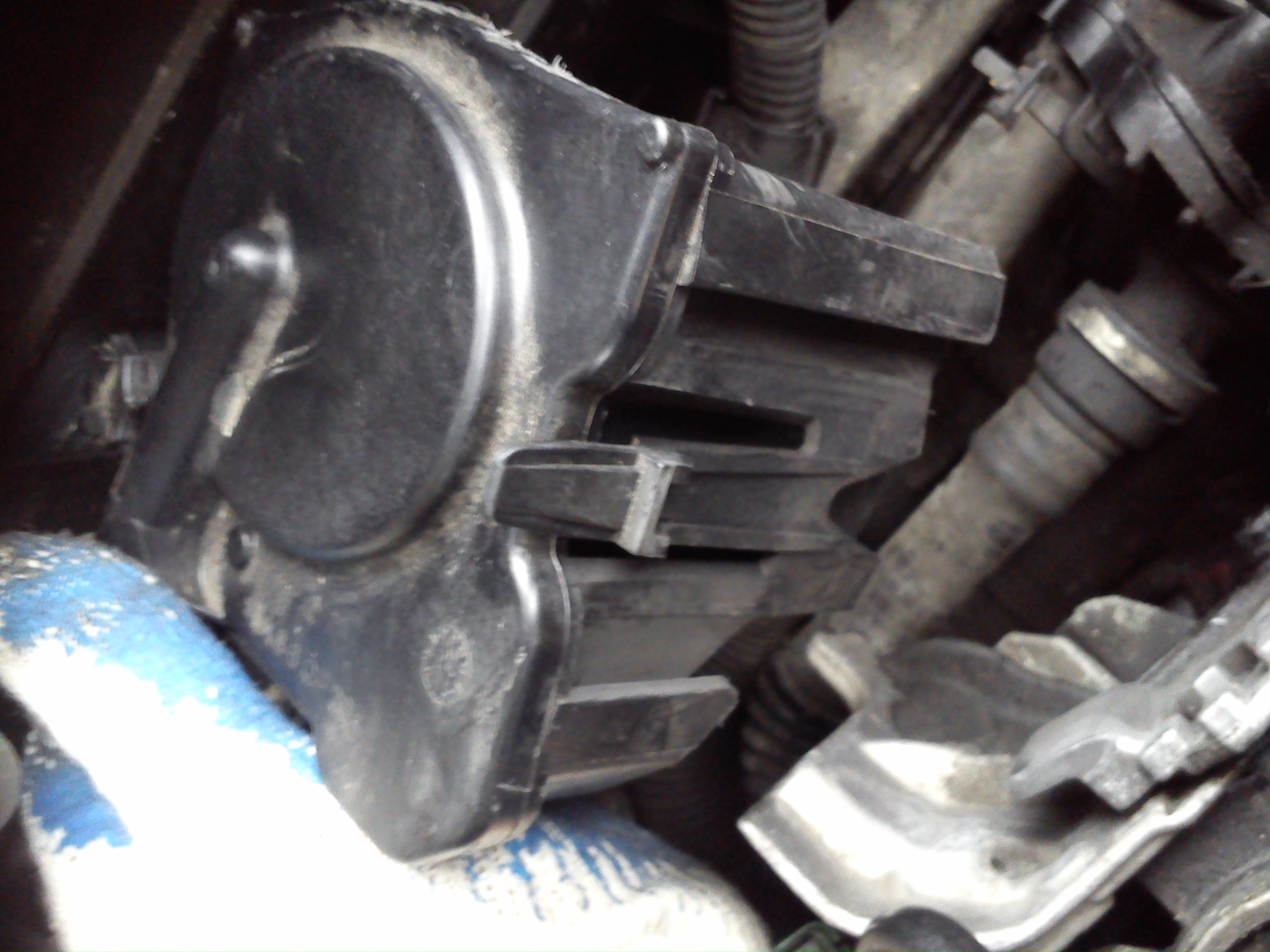

Postprzez benio42 » 2 mar 2014, 15:10
kropek101dzieki za odpowiedź,przeglądałem wcześniej ten temat o odłączeniu podgrzewacza od filtra i w związku z tym dwa razy wyjmowałem swój z obudowy i jestem święcie przekonany,że ten mój jest nierozbieralny,dlatego napisałem post z prośbą o pomoc,ale zerknę na niego jeszcze raz dla pewności.

Postprzez Bartoliniusz » 2 mar 2014, 18:38
Tylko zalej go ropą przed założeniem żeby niezapowietrzyć układu...
