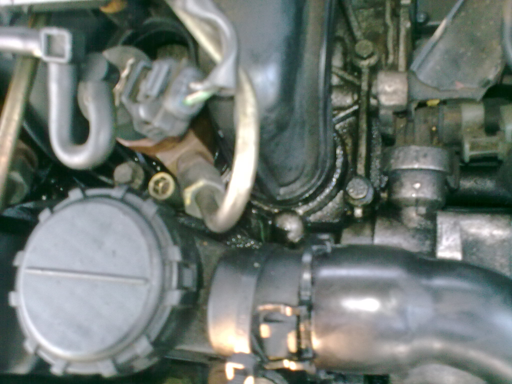

Witam :) mam problem z wyciekiem płynu chlodzacego silnik w okolicach kolektora dolotowego ,
zbiera się tam plyn wokoł wtryskiwaczy i scieka na dół. CO to może być .Czy ktos miał podobny problem ?

Diagnoza , pęknieta głowica w kanale wtryskiwacza <płacze> .Wymieniona głowica ,rozrząd ,olej, komplet uszczelek góry silnika ,swiece żarowe.Teraz auto smiga aż miło :)
