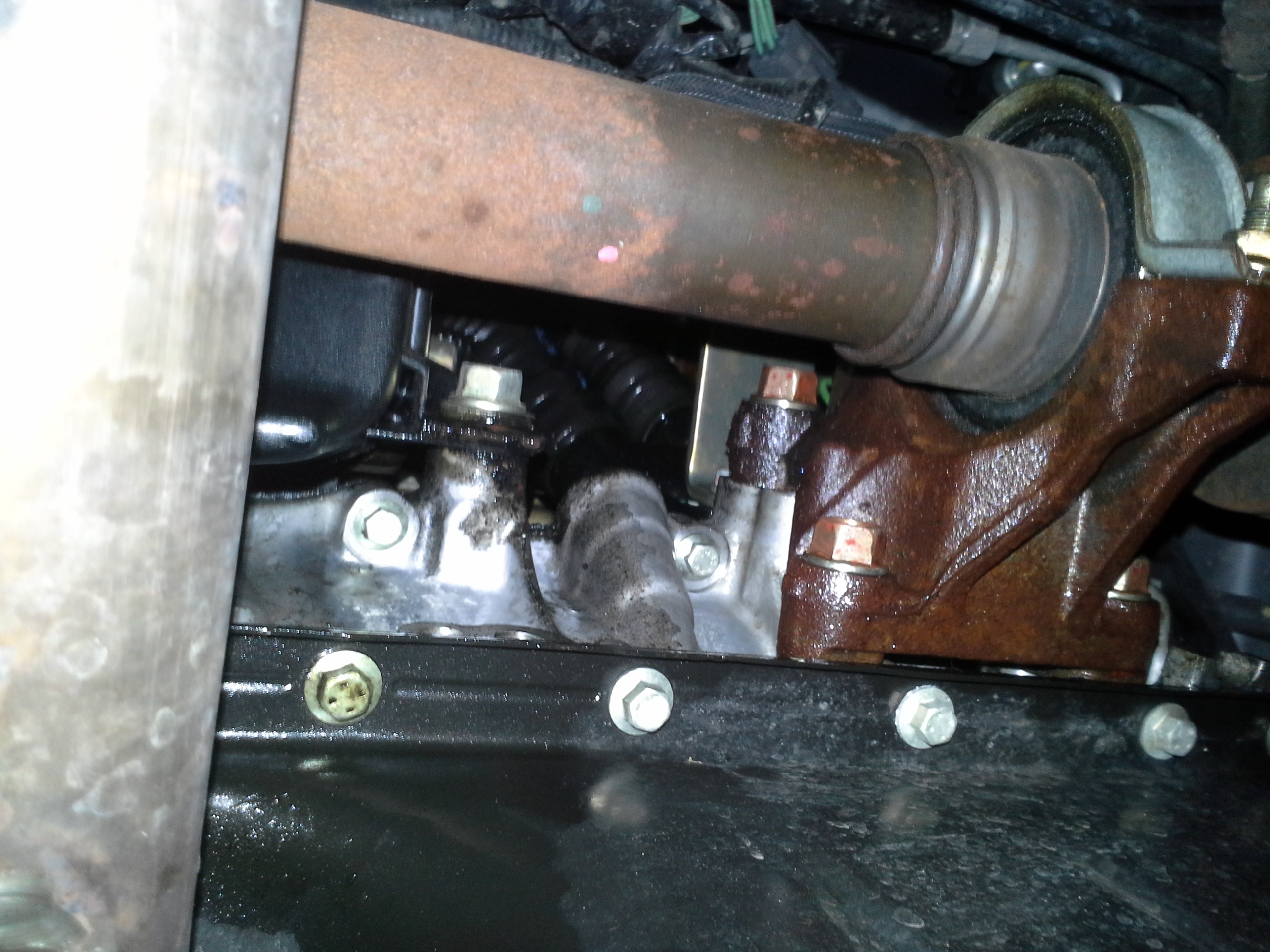

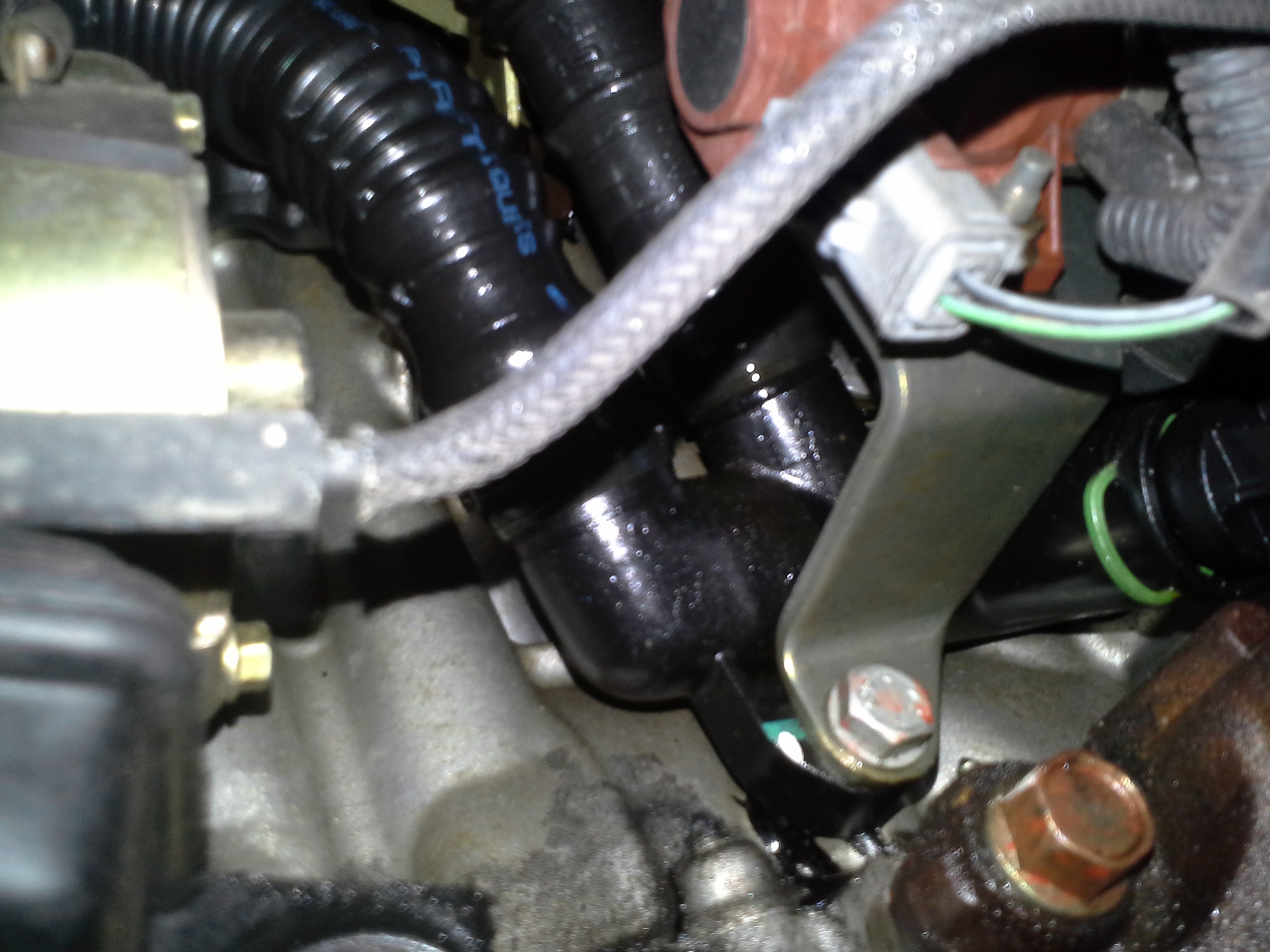

Witam!
Przejechałem ponad 3 tys. km. (wakacje). Paliwo nadal dostaje się do oleju, czekam na najbliższy wpływ na konto i lecę wycinać Fap'a, bo nie mam już siły. Spalanie nadal powyżej 6,6l. na autostradzie i ekonomicznej jeździe (120-130 km/h.)
Ale z innej beczki – wlazłem pod auto, żeby obejrzec sobie kobyłę od spodu jak każdy porządny wozak.
I się okazało, że nad miską olejową wszystko jest w jakimś płynie – chyba paliwie, bo na pewni nie woda ani olej.
Zobaczcie krótki filmik, może ktoś podpowie, co to może być i skąd?
http://www.youtube.com/watch?v=nKRfnP5_ ... e=youtu.be
Dorzucę kilka fotek, może będzie lepiej widać
Z góry wielkie dzięki za podpowiedź – może tamtędy [tiiit] paliwo i stąd fatalne spalanie? Ponownie podkreślę, że na mechanice znam się jak kura na pieprzu, więc poproszę jak dla sześciolatka.

pokar napisał(a):więc poproszę jak dla sześciolatka.
Poleć palcem po tym zalaniu i powąchaj czy ropa.
pokar napisał(a):nie woda ani olej.
Płyn chłodniczy, słodki smak, to też możesz poczuć na języku.( nie otrujesz się )
