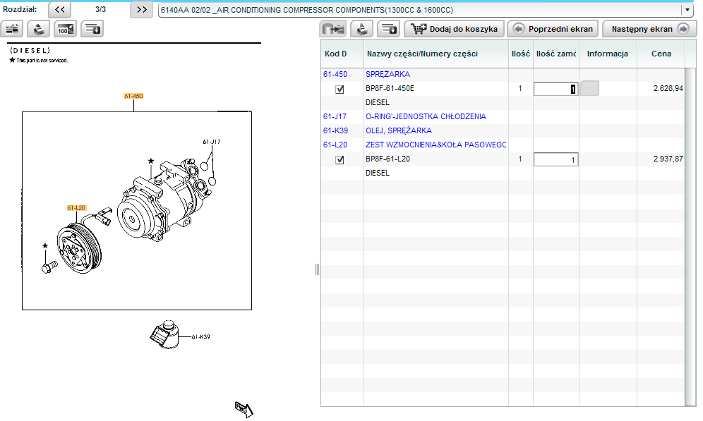

Postprzez akostarek » 24 sie 2013, 08:48
chyba jednak dobrze pamiętałem ;) poszukaj odpowiednika z forda, bo w maździe samo koło pasowe BP8F-61-L20 jest droższe niż cała sprężarka z kołem pasowym <czarodziej>
Gdzieś na forum to już było ruszane.
