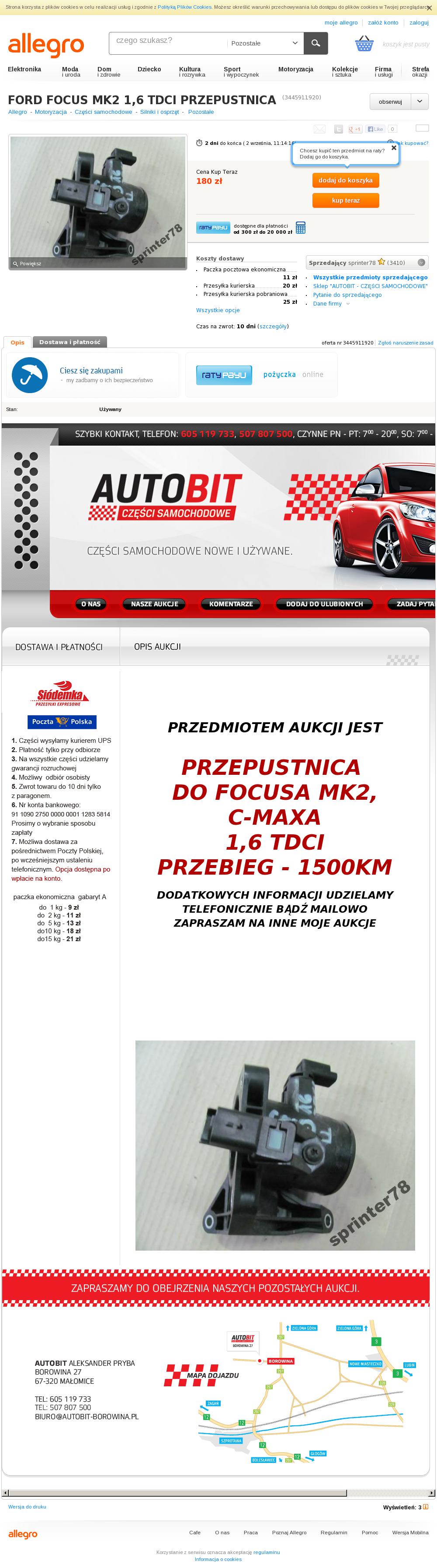

Postprzez bauciu » 31 sie 2013, 09:47
Po testach i pomiarach padło podejrzenia na walniety moduł przepustnicy. Muszę zakupić nową. Teraz moje pytanie : czy od benzyniaka tez pasuje? Powiedziano mi, ze pasuje tez od Forda i jest tansza. Jaką wybrać, jestem w temacie kompletnie zielony. Pomóżcie forumowicze ;)
http://allegro.pl/ford-focus-mk2-1-6-tdci-przepustnica-i3445911920.html
taka bedzie pasowac?

Postprzez akostarek » 1 wrz 2013, 07:39
z benzyny na pewno nie podejdzie ;)
o błędzie
https://euroesi.mazda.co.jp/esicont/eu_ ... 28400.html
sprawdź też przewody !
z Focusa powinno pasować (odpowiedni rocznik), porównaj numery (na częściach w tym silniku często są nabite fordowskie kody części).
Ten silnik występuje w kilku wariantach, jedne mają przepustnicę pojedynczą, inne podwójną, a pozostałe wcale :)
