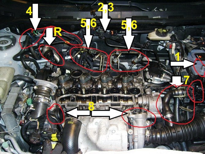

W zeszłym tygodniu miałem tę przyjemność czyścić kolektor dolotowy w mojej Mazdzie 3 1.6 CiDT rocznik 2007.
W sumie nie jest to skomplikowane, ale wymaga uwagi, ostrożności oraz zdemontowania paru elementów.
Więc tak:
Kolektor dolotowy jest spasowany razem z plastikową pokrywą zaworów. Zatem najlepiej zaopatrzyć się w nową uszczelkę (25zł) oraz silikon (23zł). Po demontażu i ponownym założeniu stara uszczelka może nie trzymać. Dodatkowo kupiłem gumowe oringi pod kolektor dolotowy – jest ich 8 (4 małe i cztery duże – koszt około 16 zł). Oczywiście jest to Twoja decyzja czy wymieniasz czy nie. Jedna z doświadczenia wiem że lepiej wymienić. Jak wymienisz będziesz miał spokój na kolejne kkm :).
Czynności są następujące:
1. Odłączamy akumulator ( istotne i ważne);
2. Odłączamy wtyczki elektryczne od wtryskiwaczy;
3. Odkręcamy listwę na której są zamontowane kable z wtyczkami i delikatnie odciągamy ( ja użyłem sznurka i delikatnie odciągnąłem w lewo);
4. delikatnie zdejmujemy przewody wciśnięte w wtryskiwacze (są one zabezpieczone metalowymi zaciskami – moja sugestia te zaciski też należy wyciągnąć gdyż mogą nam wpaść przypadkowo do komory zaworów co było by nieszczęściem) i delikatnie odciągamy je tak jak listwę na przewody elektryczne;
5. Teraz przy pomocy klucza chyba 13 powoli i delikatnie odkręcamy metalowe przewody paliwowe;
6. sprawdzamy czy wszystkie śruby i mocowanie pokrywy zaworów i kolektora są odkręcone i odginamy powoli i delikatnie ( minimalnie) do tyłu czyli w kierunku szyby przewody metalowe tak aby można było wysunąć kolektor z otworów ( ruch energiczny całości kolektora do góry około 2 cm);
7. W tym momencie zdejmujemy pokrywę zaworów nie odłączamy od odmy bo możemy ją uszkodzić;
8. Odkręcamy plastikową rurkę przed pokrywa zaworów
9. delikatnie wyciągamy kolektor – powoli i ostrożnie, jest z tym trochę zabawy ale spoko, do kolektora po jego lewej stronie dokręcona jest metalowa rurka (R) którą też odkręcamy i delikatnie odginamy ( jest ona zazwyczaj zabrudzona i później należy ją udrożnić i wyczyścić);
10. Przy wyciąganiu kolektora trzeba uważać na gumowe oringi które blokują-zabezpieczają tak jakby obrączki z bakelitu (nie znam fachowej nazwy) potrafią one wypaść także trzeba uważać;
11. W tym momencie mamy wszystko zdjęte;
!!!!!!!!! UWAŻAJ ABY NIC NIE WPADŁO DO OTWARTYCH OTWORÓW !!!!!!!!!
( ja zabezpieczyłem je szmatkami )
Kolektor czyściłem jakimś płynem do czyszczenia nagarów i olejów który użyczył mi kolega. Sorrki ale nie pamiętam nazwy więc musisz sam się dowiedzieć czym najlepiej było by to wyczyścić. Ma koniec wszystko umyłem w ukropie z płynem do mycia naczyń, wysuszyłem suszarką i tyle.
Składasz w kolejności odwrotnej.
Przepraszam ale nie jestem mechanikiem więc nie dysponuję fachowymi określeniami. Czynności powyższe wykonałem sam z pomocą telefoniczną kolegi i zajęło mi to około 4 godzin z czego 1/2 czasu to czyszczenie. Przy zakładaniu uszczelki pod pokrywę zaworów dodatkowo użyłem silikonu do tego celu zalecanemu co według kolegi-fachowca daje gwarancję nie przeciekania. Mazdę odpaliłem na drugi dzień z uwagi na czas schnięcia silikonu i szczerze mówiąc udało mi się ją uruchomić od pierwszego rozruchu. Było oczywiście małe "przytłumienie" ale spoko.

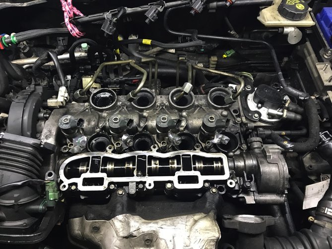

Miałem robić zdjęcia ale padło mi zasilanie w aparacie i zrobiłem tylko ujęcie po zdjęciu wszystkich elementów (załączam je może się przyda)
Mam nadzieje że chociaż w małym stopniu coś nieco udało mi się to przedstawić.

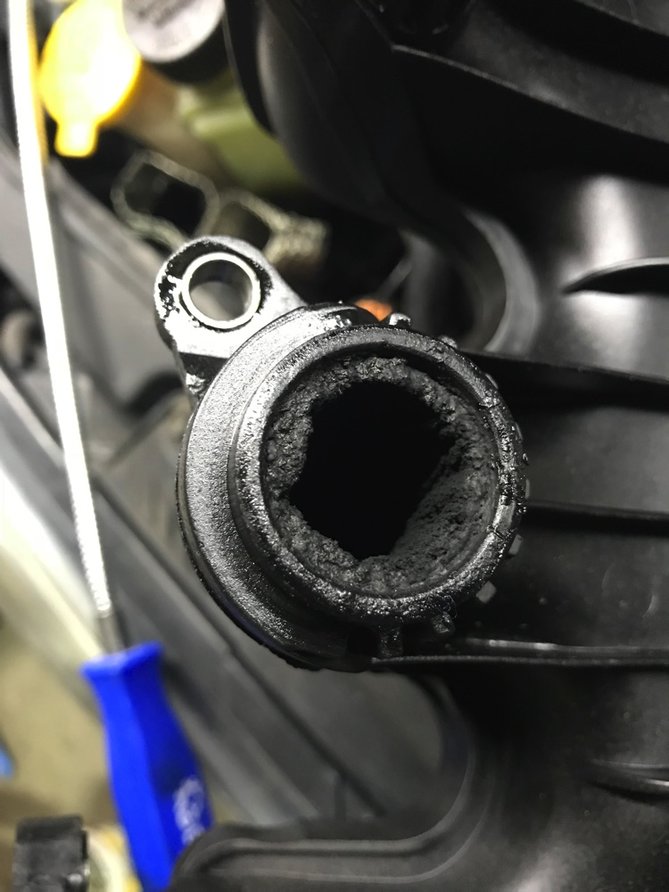

1. Demontaż kolektora dolotowego.
Najgorszy etap to odginanie metalowych przewodów paliwowych i wyciąganie kolektora.
2. Tyle syfu się tam nazbierało

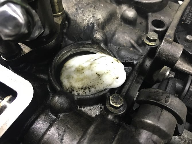

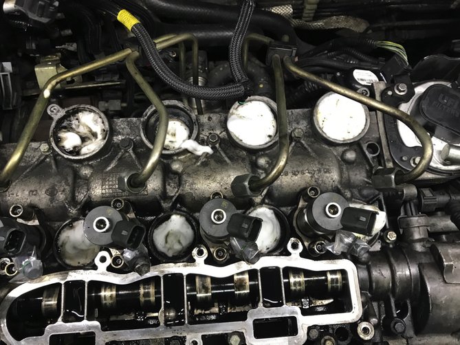

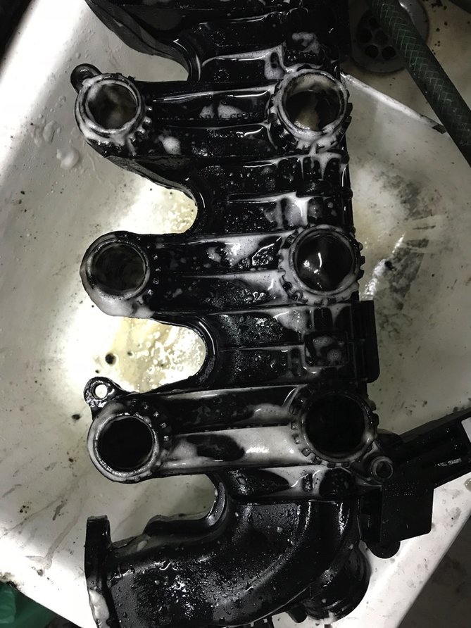

3. Przystąpiłem do czyszczenia pianą.
Tutaj nałożyłem pianę Carbon X K1
A na kolektor pianę TUNAP 926
4. Generalnie oba środki sobie znakomicie poradziły z rozpuszczeniem nagaru. Jednak TUNAP jest sprzedawany w mniejszy opakowaniu (250ml) i piana jest mało wydajna tzn. mało się rozszerza. Natomiast Carbon X jak dla mnie wygrywa, bo jest go więcej (500ml), piana bardziej się rozszerza, dociera do wszystkich zakamarków i jest bardziej wydajna, przez co starczy na dłużej.
Jak widać odrywały się grube kawałki nagaru:
Proces czyszczenia pianą zarówno kolektora jak i kanałów dolotowych musiałem powtórzyć kilka razy bo piana rozpuszczała tylko warstwę wierzchnią, a ten nagar był naprawdę twardo ubity.

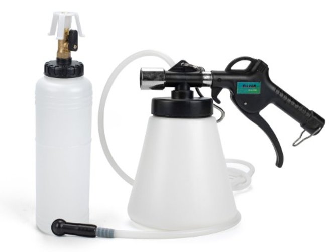

Z kanałów dolotowych wysysałem syf za pomocą zestawu do odpowietrzania hamulców:
Odsysałem płyn przez kanały dolotowe i przez otwory świec żarowych. Najlepiej byłoby odkręcić wtryskiwacze i tak samo przeczyścić całą komorę spalania, ale trochę się bałem ich ruszać bo dopiero co były regenerowane.

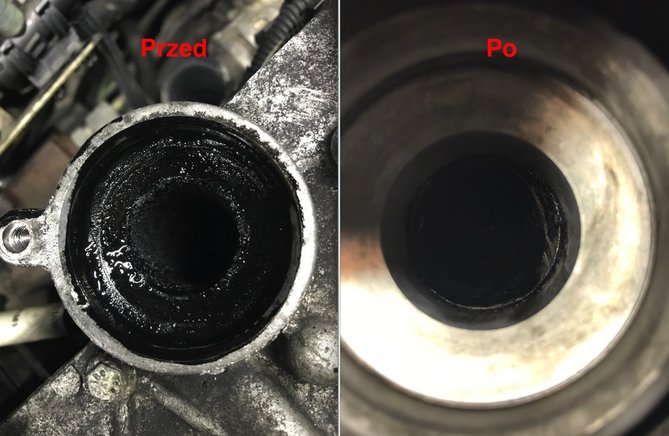

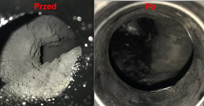

5. Zdjęcia PRZED I PO:
Niestety nie udało mi się usunąć wszystkiego syfu z kanałów dolotowych, bo mi się skończyła piana.
Myślę, że jeszcze kilka razy musiałbym nałożyć pianę, żeby kanały i zawory były czyściutkie.
Zaznaczam, że silnik ma 293'00 km przebiegu, więc sporo tego się nagromadziło.

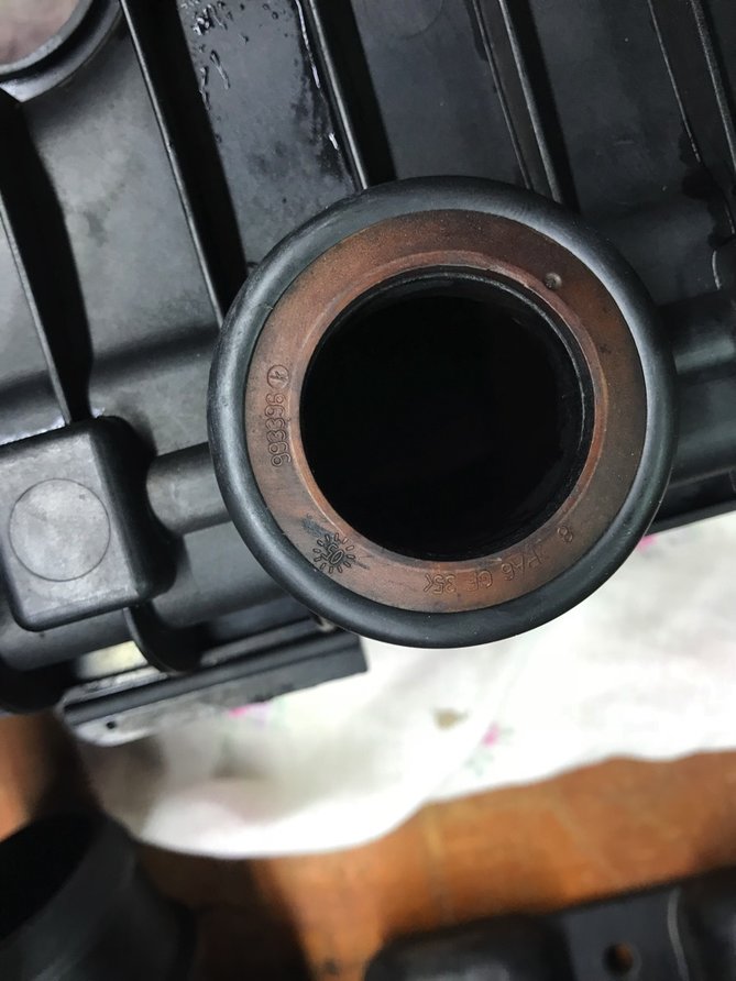

6. Na zakończenie, tak wygląda założony oring na kolektorze. Dodatkowo miałem u siebie takie podkładki plastikowe (ten wewnętrzny pierścień pomarańczowy), więc jego też założyłem.
UWAGA!! Po złożeniu kolektora warto przytrzymać ścierkę przy otworach świec żarowych i pokręcić pare razy rozrusznikiem, żeby wydmuchać syf, który się dostał do komory spalania.
