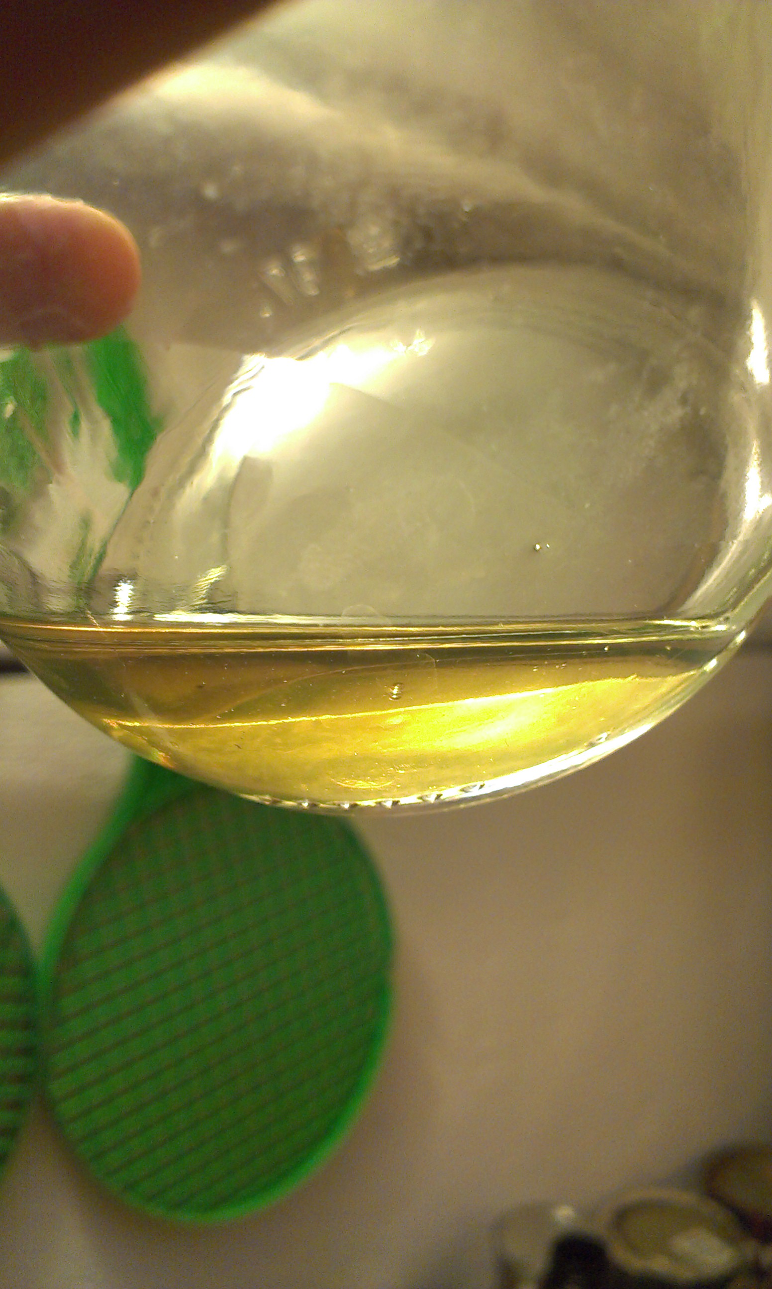

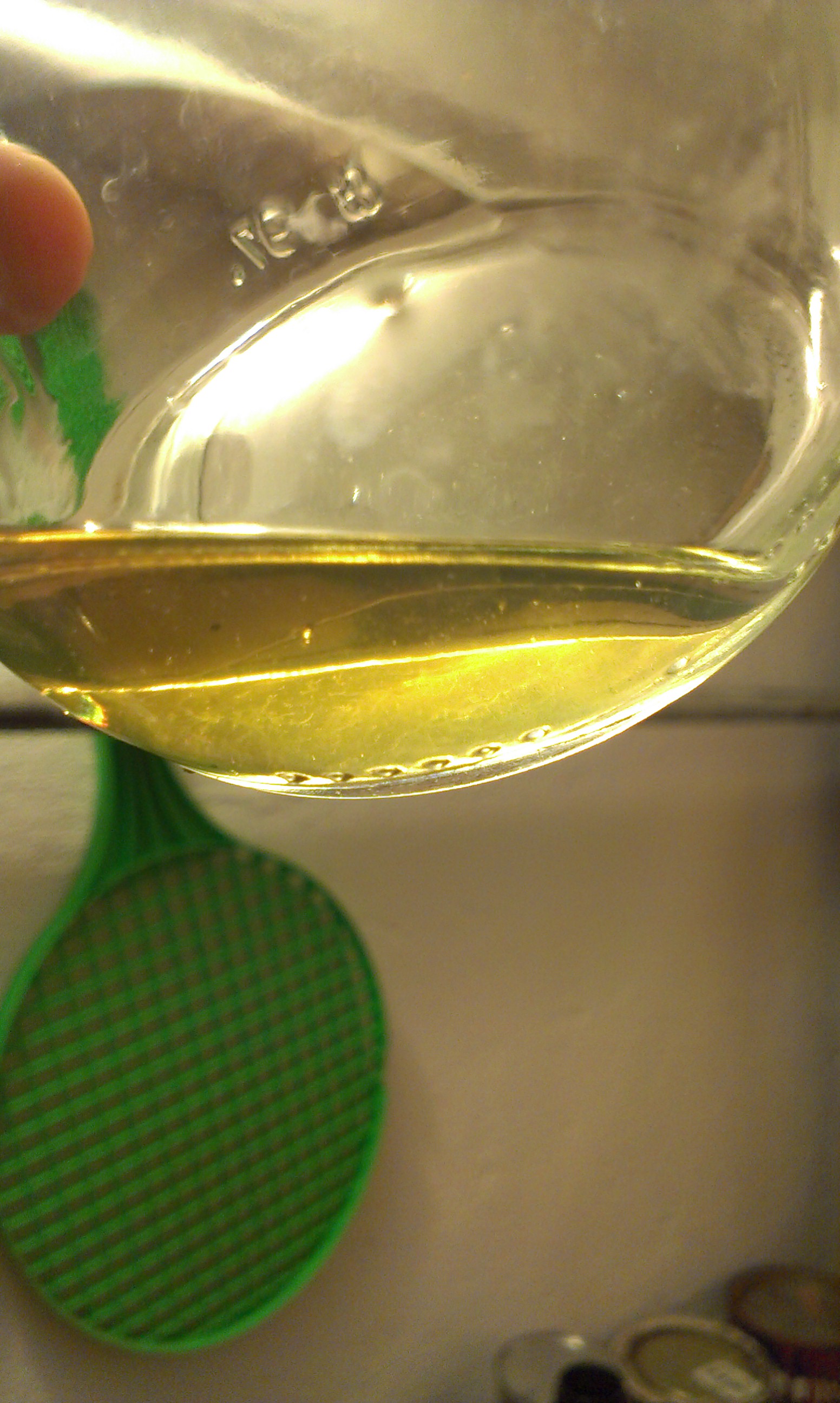

Postprzez Mibay » 3 kwi 2013, 18:16
Olejek kryształ. Pozostałość w butelce kupiona dwa tygodnie temu na fox przez allegro.pl

Postprzez marcin255 » 3 kwi 2013, 18:50
Mibay napisał(a):Olejek kryształ.
Mój też był kryształ , Ja Więcej tam nie kupię , reszta w moim wątku.
