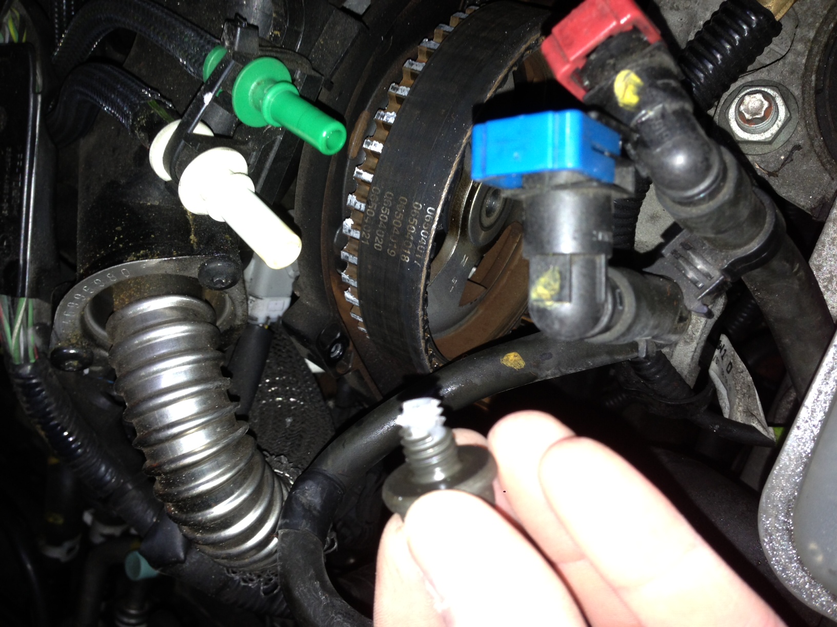

Witam Jadac jakies 100km/h nagle brak mocy :| auto nie zgaslo dopiero po zjchaniu na pobocze Okazalo sie ze jest przetarta pokrywa oslaniajaca rozrzad
po dzisejrzym zdiecu obudowy okazalo sie ze jest zerwana sruba na kole walka rozrzadu
Zastanawia mnie przyczyna <co?> i czy jeszcze cos sie glebiej stalo :(

Postprzez akostarek » 21 sty 2013, 23:14
rozrząd był wymieniany ? może ktoś doj...al ile sie dało ?
koło pasowe na wale nie klepało ?

Postprzez kapa9 » 21 sty 2013, 23:26
rozrzaad nie byl wymieniany Nic nie pukalo , stukalo

Postprzez akostarek » 22 sty 2013, 20:38
Skoro nikt tego nie ruszał (przy wymianie rozrządy chyba też nie ma takiej potrzeby) to może była jakaś wada materiałowa..
rozrząd pewnie do wymiany, oby nic nie przeskoczyło, samo koło też może być do wymiany.

Postprzez kapa9 » 22 sty 2013, 21:15
Tak do wymiany jest kolo,pasek, Walek, sruba to napewno :( Walek musze wyjadz i wywiercic z niego reszte sruby Posiada ktos manual do tego silnika ? chdzi mi o ustawienie rozrzadu i napewno przyda sie podczas rozbierania :)

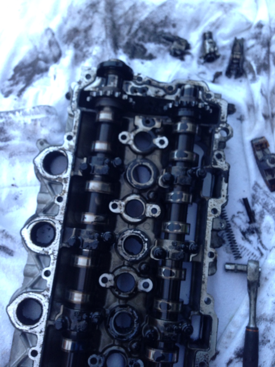

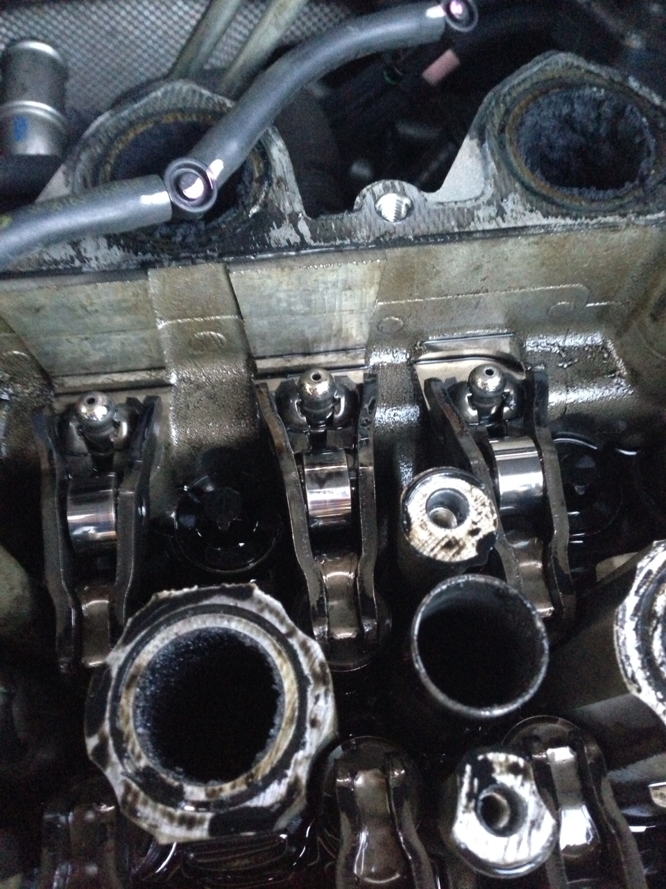

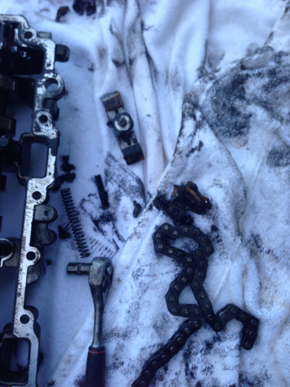

Postprzez kapa9 » 1 lut 2013, 23:01
A tak dla zainteresowanych ;) Widok po zdiecu pokrywy Moze ktos z forumowiczow posad cala pokrywe z walkami do sprzedania ? lub poda namiar na kogos ?

Postprzez kapa9 » 2 lut 2013, 23:00
Dzieki wielkie juz znalazlem :)
Wypowie sie ktos czy zrzucac glowice zeby upewnic sie ze glebiej jest ok ? czy wylamane dzwigienki popychaczy zapobiegly dalszej tragedi ?

Postprzez uszol90 » 6 mar 2013, 14:20
Ja bym zaryzykował poskładanie tego i sprawdzenie czy wszystko ok, jak bez pokrywy silnik "nie ma oporów" to smiało... ewentualnie jak masz czym zmierz kompresję i będzie wszystko jasne..
