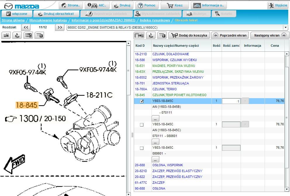

żeby być w 100% pewnym musiałbym sprawdzić po VINie, ale raczej będzie to, co zaznaczylem na zdjęciu.
poszukaj jak cos z Forda, cena wychodzi podobnie.
conieco:
https://euroesi.mazda.co.jp/esicont/eu_ ... 06300.html
jak masz multimetr sprawdź go, może nie warto wydawać kasy w błoto
https://euroesi.mazda.co.jp/esicont/eu_ ... 06200.html
ogólnie jak taki czujnik siądzie to komputer może zastosować wartość zastępczą (temp).

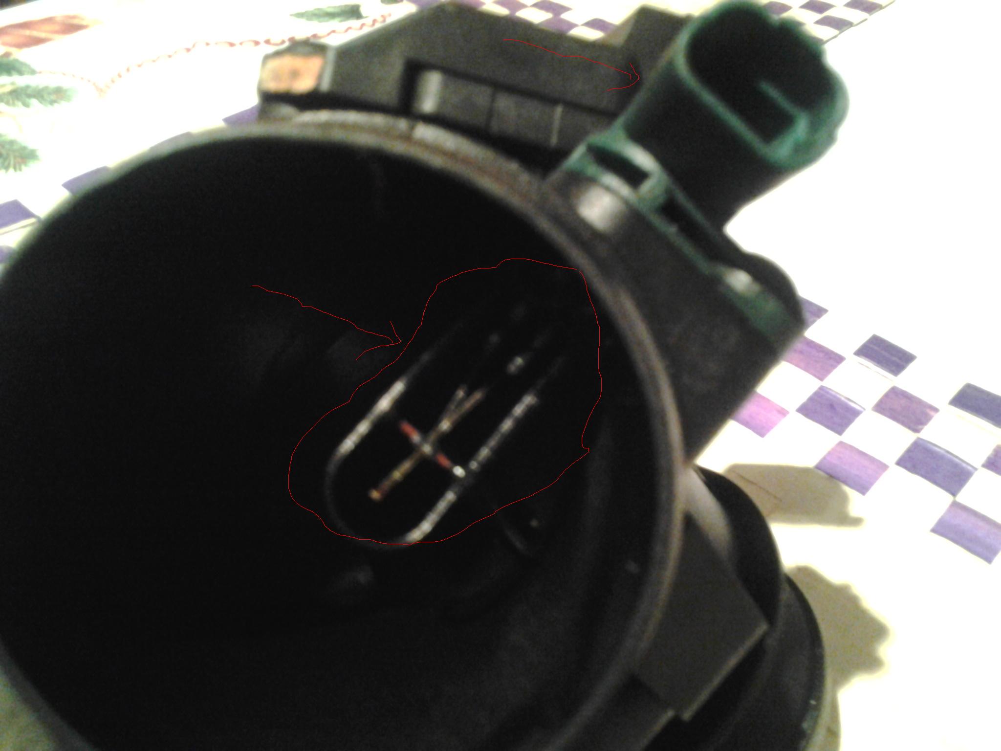

Postprzez kamil198921 » 24 gru 2012, 16:27
to jest wlansie ten czujnik. a czy on moze byc odpowiedzilny za wahanie sie obrotów?? bo jak spomnialem wczesniej obroty zaczybaja falować jak silnik jest rozgrzany;/ a te druciki moga sie ze soba stykac czy nie?? bo u mnie sie stykaja tak po srodku co na zdjeciu widac.

Postprzez kamil198921 » 27 gru 2012, 08:54
<akostarek> a moze jakies zdjecie bys pokazał tego nowego czujnika?? szczegolnie chodzi mi o te 2 niteczki jak wygladaja a dlatego bo w moim czujniku one sie stykaja a chyba nie powinny?? czy to normalne w tym czujniku.

Postprzez akostarek » 27 gru 2012, 09:45
szczerze mówiąc, to nie wiem czy masz dokładnie taki czujnik. Twój wygląda jak mała termopara, a wg instrukcji i katalogów, ten co podałem w ost poscie, jest oparty na termistorze NTC:
Twoja przepustnica wygląda tak jak na obrazku, który dałem ? bo jeśli jest "mniej" rozbudowana (wlot, wylot) to trzeba będzie sprawdzić jeszcze raz, najlepiej po VINie.

Postprzez akostarek » 27 gru 2012, 16:06
wszystko się zgadza, y603-18-845c (2x wprowadzali jakieś zmiany, więc mogą się nieco różnić)
jak coś numery OE
http://www.dcsauto.pl/partscatalogue/aj ... ta=10.4021
ja bym go nie ruszal bez pewności, że to on szwankuje. Odczytywałeś błędy? Sprawdziłeś na nim opór ? ostatecznie możesz spróbować go odłączyć (wywali pewnie błędy na kompie) i zobaczyć jak się zachowuje silnik.
Najpewniej i najtaniej będzie przyłożyć do niego multimetr ;) Prawidłowy opór znajdziesz w linkach, które podałem.

Postprzez kamil198921 » 16 sty 2013, 13:19
witam. DZisiaj sprawdzalem co moze byc przeczyna tego falowania obrotów czasami na cieplym silniku. I po odłaczeniu przeplywki co jest przed filtrem powietrza silnik zaczał dobrze chodzic a po właczeniu z powrotem znowu zaczął silnik falowac;/ wiec wniosek ze przepływka jest zepsuta?? jak uważacie. BO bład mi wzkazuje ze jest P0488.
i 2 pytanie czy moge cos takiego kupic?? jak dokładnie ta przeplywka sie nazywa zebym mogł znalesc w sklepie to.
Od: 25 kwi 2012, 17:36
Posty: 29
Skąd: Lubin
Auto: Mazda 3 1.6 MZ-CD rok produkcji 2006
Postprzez akostarek » 17 sty 2013, 18:09
jest to przepływomierz (masowy) powietrza, zamienniki chyba od 500-600 zł.
Od siebie dodam tylko tyle, że w przypadku braku sygnału z przepływki komputer może np wyłączyć jeden obieg (bypass) w przepustnicy, więc nikt Ci na pewno nie powie, że to na bank przepływomierz.

Postprzez kamil198921 » 25 sty 2013, 13:28
wczoraj wyciagnelem go ten czujnik, wyczyscilem, i patrzac na niego to wyglada jak nowy. wiec raczej nie bedzie to winna przeplywki. Tak jak powiedziales, komputer prawdopodobnie wyłącza obieg. Po usuniecie bledu wszystko dziala elegancko, nawet jak wyczyscilem to przeplywke na cieplym silniku zaczal lepiej chodzic. ale jak przejechalem z 30km to gdy wyłaczyłem silnik i zapaliłem z powrotem to zapalil sie bład P0488. co by czujnik w przepustnicy sie zepsuł jakis?? czy juz przepustnica do wymiany. a i mial bym prosbe czy moje auto ma DPF czy fapa?? jak bys mogl sprawdzic <akostarek> podaje vin JMZBK14Y271545031 i co sie dzialo z tym autem po vinie. byłbym bardzo wdzieczny o sprawdzenie. :D :) <spoko>
