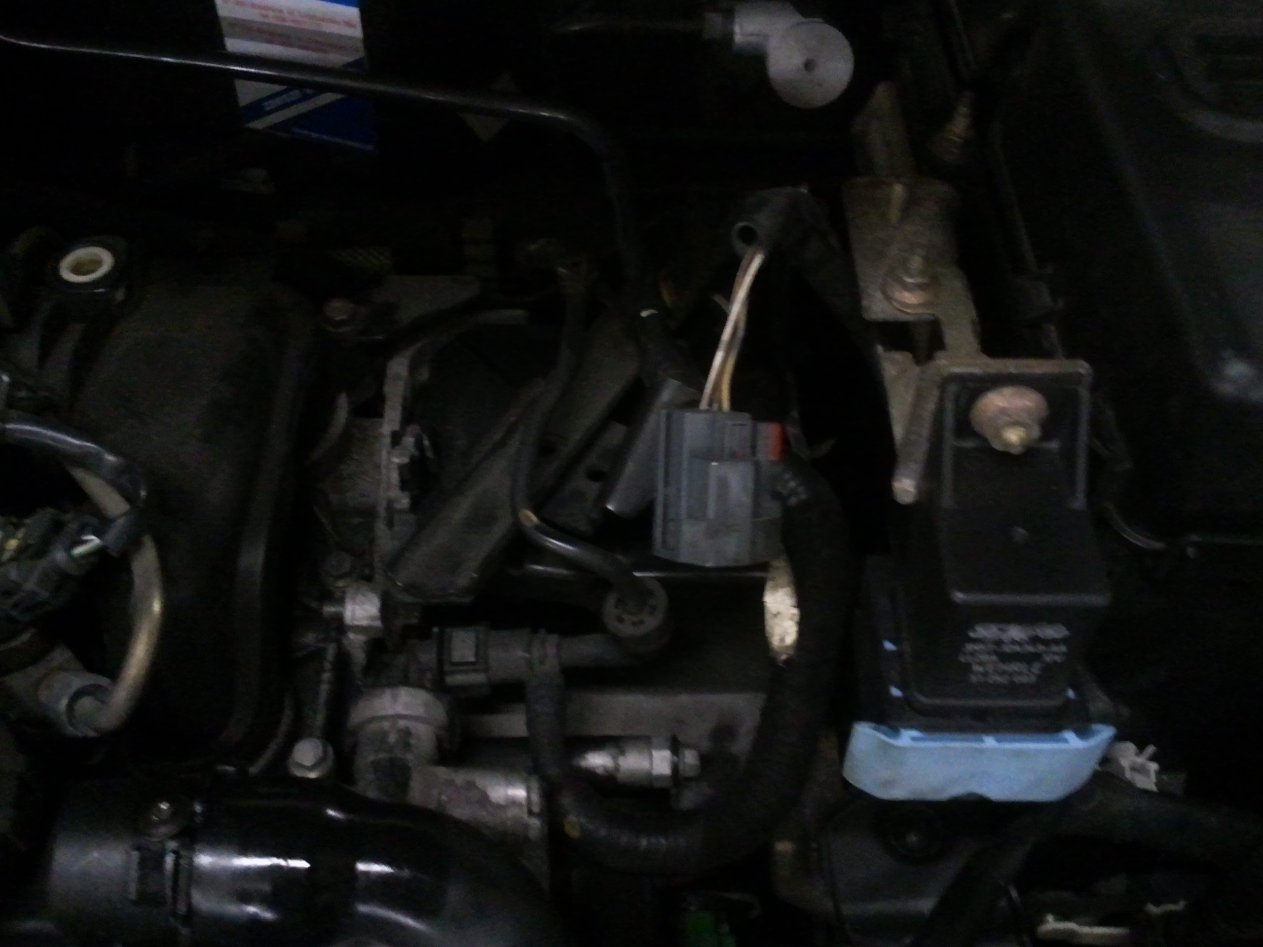

Znalazłem w silniku niepodłączoną wtyczkę w okolicach filtra paliwa. Kabel jej biegnie wzdłuż akumulatora. Jest ona 3 pinowa niestety nie znalazłem miejsca gdzie by jej brakowało :/ (ogólny rekonesans). Dodaje zdjęcie wtyczka znajduje w centrum zdjęcia. Wie ktoś może od czego to może być?

Obstawiam, że ma to każdy, bądź prawie każdy diesel bez filtra cząstek stałych. U siebie natknąłem się na tą wtyczkę przy wymianie włącznika światła cofania. Z tego co przeglądałem wszelkie dokumenty i katalogi to jest to wtyczka do różnicowego czujnika ciśnień, który w samochodach z FAPem znajduje się w okolicy akumulatora.

Postprzez kastuog » 28 lis 2012, 21:43
Zastanawiająca jest ta taśma izolacyjna zarówno u Ciebie jak i u mnie. Jakby było podłączone jeszcze niedawno.

Postprzez POLI-FB » 2 gru 2012, 18:26
Witam!
U mnie wygląda to tak:
Pozdrawiam!

Postprzez georg » 3 gru 2012, 12:37
U mnie też jest taka luźna kostka,sprawdzałem miernikiem i brak jakiegokolwiek napięcia na wyjściu.
