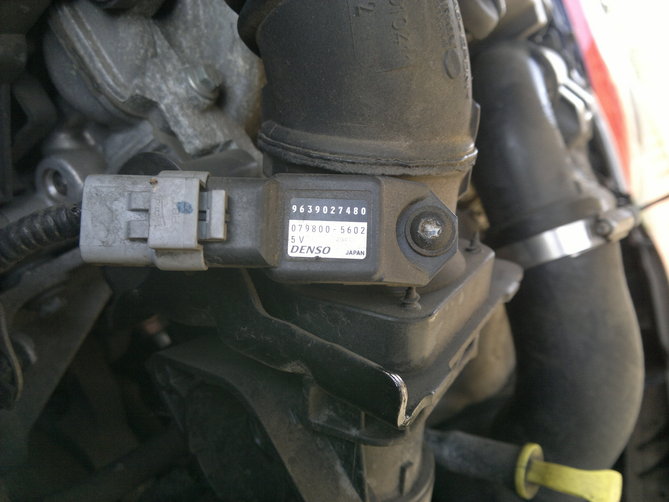

Postprzez akostarek » 30 lis 2012, 22:04
czujnik ciśnienia w dolocie jest za IC, przed "harmonijką" (pewnie będziesz tam miał też przepustnicę) produkcja DENSO ;)
Powodzenia, oby elm się zwrócił :)

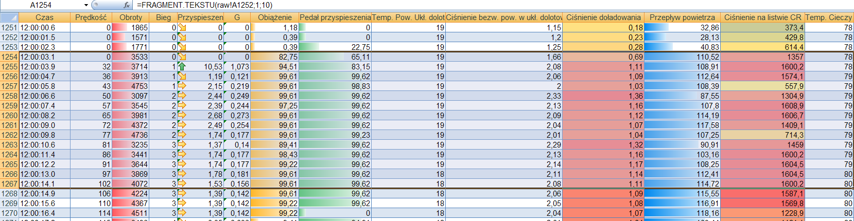

Postprzez szymonrc » 1 gru 2012, 11:29
Wstępna diagnoza – pacjent na pewno choruje:
Przyspieszenie do setki około 17s (!!), Turbo bije max 1,7 Bara i to przy 4 tysiącach obrotów. Wrzucam skromny zrzut ekranu z fragmentem, gdzie coś można wyczytać (Jak przeskalować osie wykresów? Suwaki po prawej działają tylko w tą "złą" stronę):
Przepływka wygląda ok, EGRa nie mam dostępnego po kablu, DPF podobnie, ale te rzeczy póki co zostawiam. Co zauważyłem, to że "dziodziek" przy turbo nie zjeżdża na dół po odpaleniu silnika. Kiedy powinien zjechać na dół? Przy gazowaniu, czy już po odpaleniu? Przy ilu obrotach?

Postprzez akostarek » 1 gru 2012, 12:32
Skoro MAF pokazuje w miarę dobre wartości to turbo ciągnie jak należy, problemu bym szukał raczej w dolocie za turbiną. Często lubią się pojawiać nieszczelności na tej harmonijce i rurze nad turbo. Oby to nie IC <nie powiem>

Poniżej jeszcze logi ze sprintu do 100tki, mogą się przydać do porównania ;)

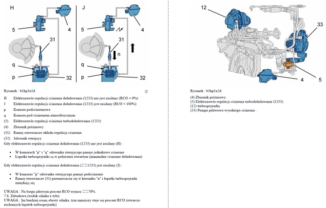

Ten elektrozawór lubi szwankować, było już kilka przypadków na forum. Poniżej mała pomoc.

Postprzez szymonrc » 3 gru 2012, 10:53
Skąd Ty bierzesz takie rzeczy? Istna kopalnia wiedzy! :) Aż mi żal tyłek ściska, że nie mam czasu się na dniach tym zająć – pracuje do późna i raczej weekend wchodzi w grę tylko. Teraz, jak widzę gdzie jest ten zawór/przekaźnik, to zachodzi prawdopodobieństwo, że uszkodziłem/zluzowałem przewód podciśnienia jak wsadzałem łapę ze szmatą za silnik celem wytarcia oleju naplutego z półosi... Ale coś czuję, że to by było zbyt piękne. Jak tylko to sprawdzę, to podzielę się wiadomościami. Jak duże podciśnienie trzeba wytworzyć na tym przewodzie, żeby popychacz zjechał w dół? Chciałbym jeszcze sprawdzić, czy sam siłownik sterujący (32) jest sprawny – "zassałbym" go dużą strzykawką. To jestem w stanie zrobić bez wizyty na kanale, reszta instalacji do rewizji raczej tylko na podnośniku, jak obserwuję schemat.
Od: 24 lis 2012, 18:53
Posty: 18
Auto: Mazda 3 BK, 2005, 1,6 disel (Y6)
Postprzez akostarek » 3 gru 2012, 11:12
max 800 mbar
poszukaj w googlach dv6.pdf
Od: 31 sty 2011, 10:57
Posty: 1371 (0/8)
Skąd: Śląsk
Auto: Mazda3 BK Y6 '05
Postprzez szymonrc » 3 gru 2012, 17:55
Wstępne oględziny po ciemku pod domem pokazały, że podciśnienie nie dociera do siłownika sterującego (32). Samego siłownika już nie sprawdzałem. Namacałem też elektrozawór (5) za silnikiem i udało mi się zsunąć wężyk łączący elektrozawór z siłownikiem (ten bliżej środka elektrozaworu) – po przytkaniu palcem gołego króćca na elektrozaworze i odpaleniu silnika również nie czuję "siły ssącej". Na "macanego" nie udało mi się wydłubać wtyczki zasilającej elektrozawór, a chciałem sprawdzić, czy dochodzi napięcie. W znalezionym pdfie widzę pewną niespójność – piszą o pompie próżniowej, a nie mogę się doczytać, którędy zasila ona zbiornik podciśnienia. Co więcej do mojego elektrozaworu wchodzą chyba 3 wężyki ciśnieniowe. Jeśli się okaże, że na którymś z nich mam podciśnienie, a nie przechodzi ono dalej, to pewnie winny będzie elektrozawór – mam nadzieję, że dochodzi do niego zasilanie, bo jak nie, to w tym momencie moje możliwości naprawcze chyba się skończą. No chyba, że jest jakiś bezpiecznik w szeregu obwodu elektrozaworu? Póki co nie doszukałem się takiego. Jeśli winny będzie elektrozawór, to kupować nówkę, czy używkę?
