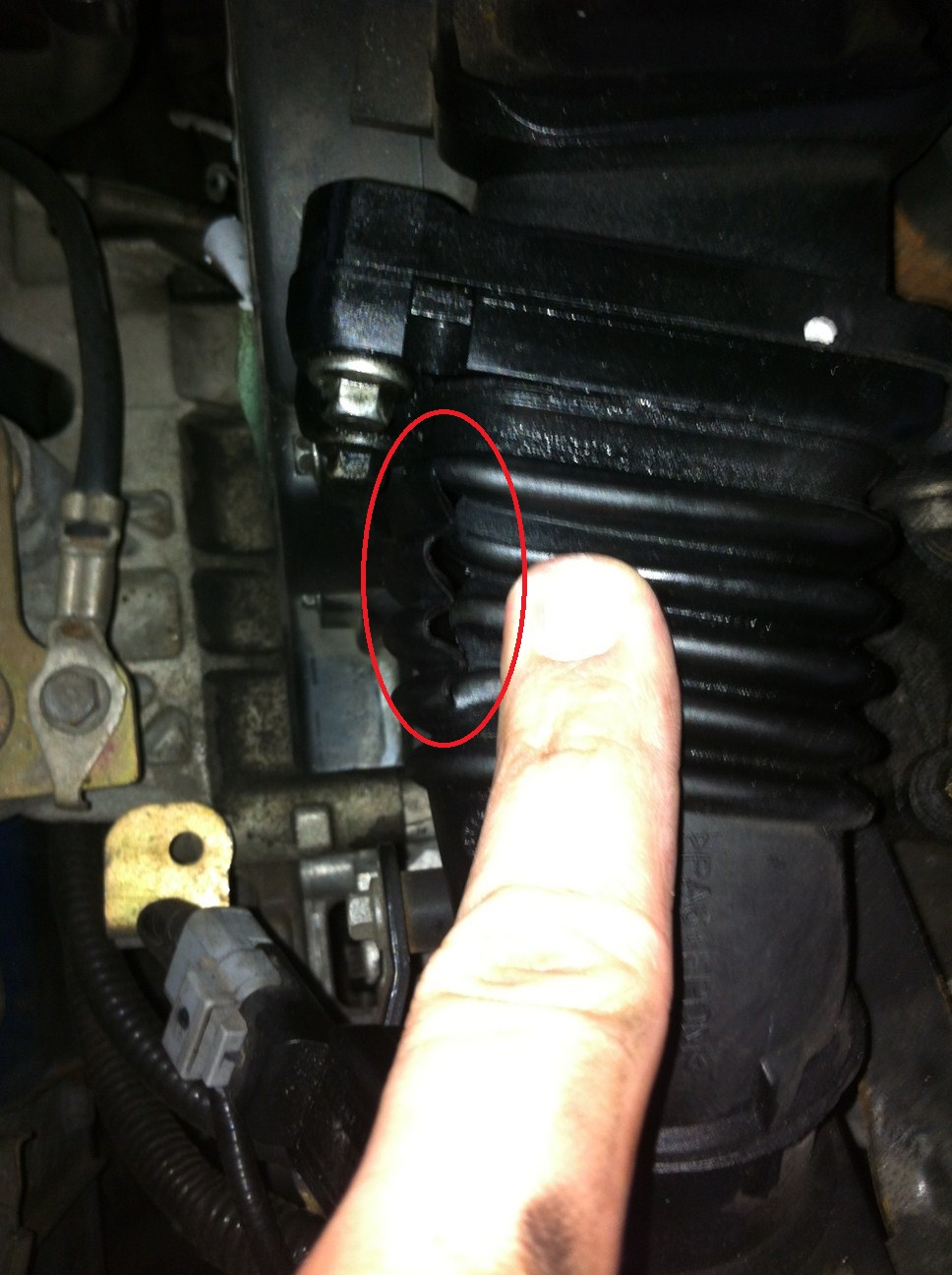

PostNapisane: 7 wrz 2012, 13:38
przez olej03
Ostatnio moja 3-ka zaczęła trochę kopcić czarnymi gęstymi spalinami. Występowało "przyhamowywanie" oraz szarpanie w granicach 2000 obr/min i ogólna utrata mocy.
Po wykasowaniu jakiś błędów wszytko działa jak należy.
Jednak dziś po zdjeciu pokrywy zobaczyłem takie oto usterki:
1:
2:
Obydwa przewody sa całe w oleju którego było troche za dużo po wymianie, teraz jego stan jest już w normie – pewnie dlatego ze się jakoś wydostał.
Czy któraś z "dziur" może powodować czarne spaliny ?
I pytanie drugie, za co odpowiedzialne są przewody z zdjęć i pod jaką nazwą ich szukać?
Szukałem na forum ale nie znalazłem odpowiedzi.
Re: Wyciek na silniku krokowym przepustnicy przewodu dolotowego
PostNapisane: 7 wrz 2012, 15:59
przez akostarek
To słabo szukałeś, bo obydwa przewody to typowe dolegliwości tego silnika ;)
To z lewej to przewód do kolektora ssącego, musisz go wymienić bo z taką nieszczelnością w dolocie turbo dmucha na marne.
viewtopic.php?f=91&t=140286
To z prawej to odma, a dokładnie zaczep odmy, który pękł podczas odpinania, można kupić cały przewód od filtra powietrza
viewtopic.php?f=91&t=129930
http://www.ford-esklep.pl/pl/p/Przewod- ... -FORD/1939
sam zaczep
http://www.ford-esklep.pl/pl/p/Zlacze-p ... 6TDCi/1580
albo wybrać jedną z kilku opcji zabezpieczenia tego – cybanty, obejmy i inne cuda.
Cały ten olej w dolocie to głównie powód przelania – silnik pozbył się nadmiaru przez odmę i go przepalił.
