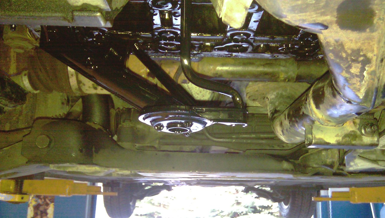

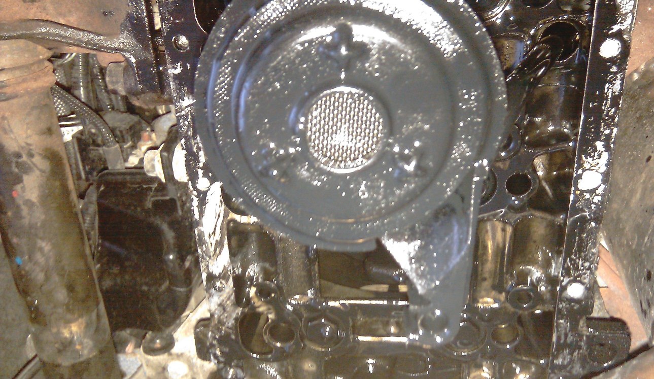

Postprzez eMiZet » 5 wrz 2012, 21:27
akostarek napisał(a):ściągał przynajmniej osłonę z dołu ? czy tak strzela ?
Sciagnal, sciagnal. Stwierdzil ze smok olejowy bedzie wlasnie przeszkadzal i sie miski na tyle nie opusci co trzeba bo oprze sie wlasnie ta czesc blachy ( plytkiej strony) o wydech i raczej nie da rady na tyle skrzywic calej miski aby minąć smoka. Pytalem w ASO ale nie pamietaja bo nigdy nie poprawiali miski w dieslu. Benzyniakom rdzewialy ale pan sie zdzwil jak powiedzialem ze to diesel.
EDYTOWANO
Podjechałem jeszcze w jedno miejsce i potwierdziło sie, nie trzeba wyciągać wydechu :)
Jak widać smok jest czysciutki jak na blisko 100tyś w .pl i 50tyś w .de
