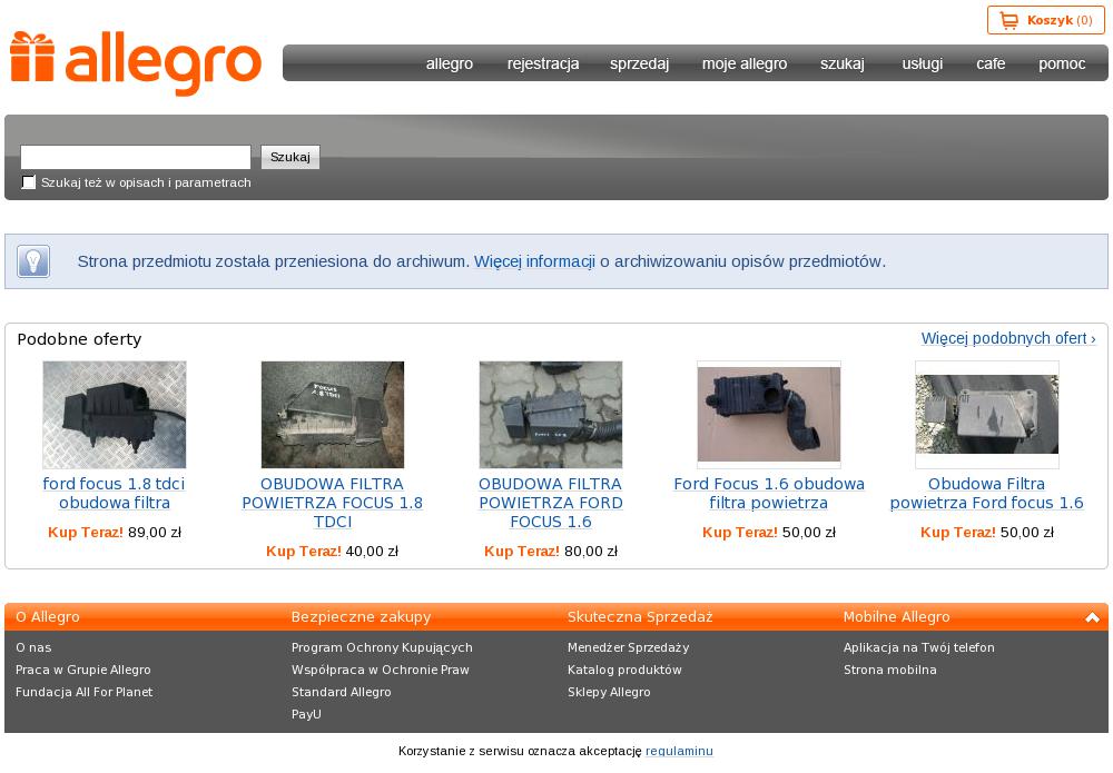

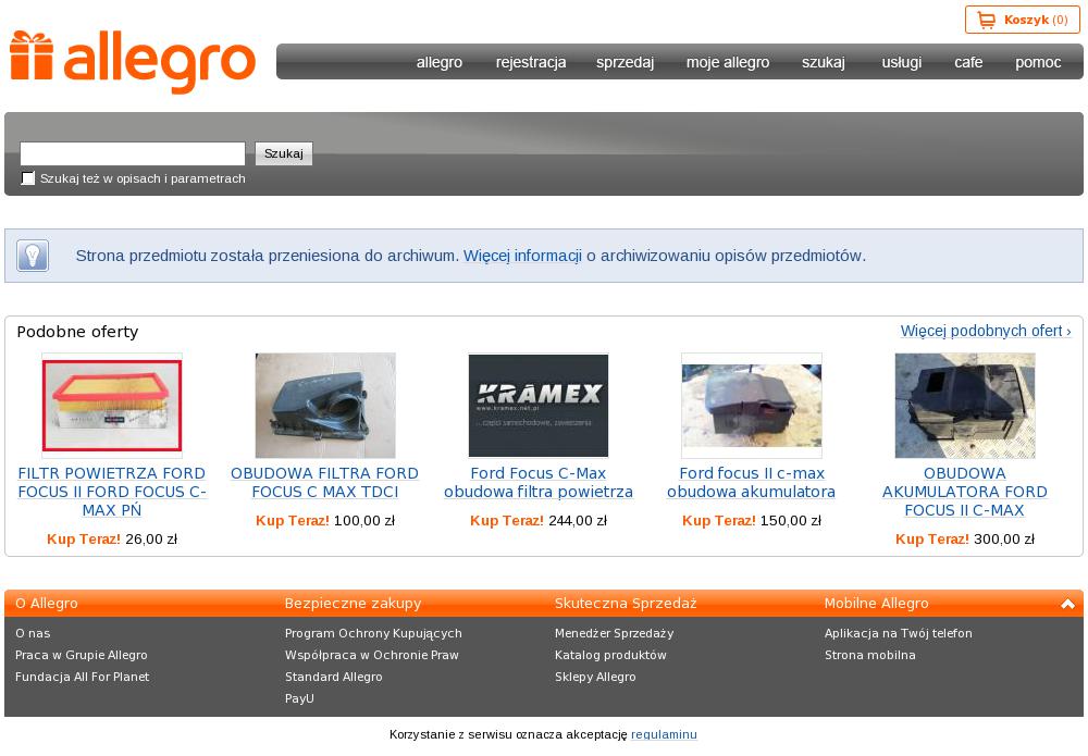

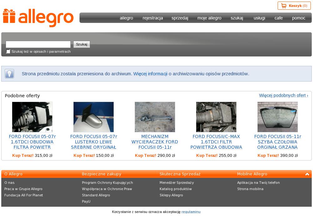

Postprzez akostarek » 12 lip 2012, 16:31
samo mocowanie obudowy jest elastyczne.
Co do rury nie wiem jak jest mocowana, pewnie na wcisk z jakimś elastycznym łącznikiem, zobacz gdzie ciągnie powietrze.
Obudowy z focusa i c-maxa powinny pasowac (przed FL)
http://allegro.pl/ford-focus-ii-c-max-o ... 93381.html
http://allegro.pl/ford-focusii-05-07r-1 ... 07176.html
http://allegro.pl/obudowa-filtra-powiet ... 43822.html
