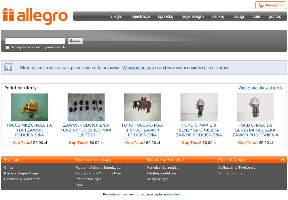

Postprzez fixerq » 30 kwi 2011, 10:20
Pisałem, że zawór podciśnienia doładowania np taki: http://allegro.pl/zawor-podcisnienia-tu ... 18696.html
Taki siedzi również w maździe.
Ja mam jakiś od VW, a przeróbka polegała bodajże na zmianie wtyczki, bo jest inna. Więcej nie wiem, bo ja tego nie robiłem :)
