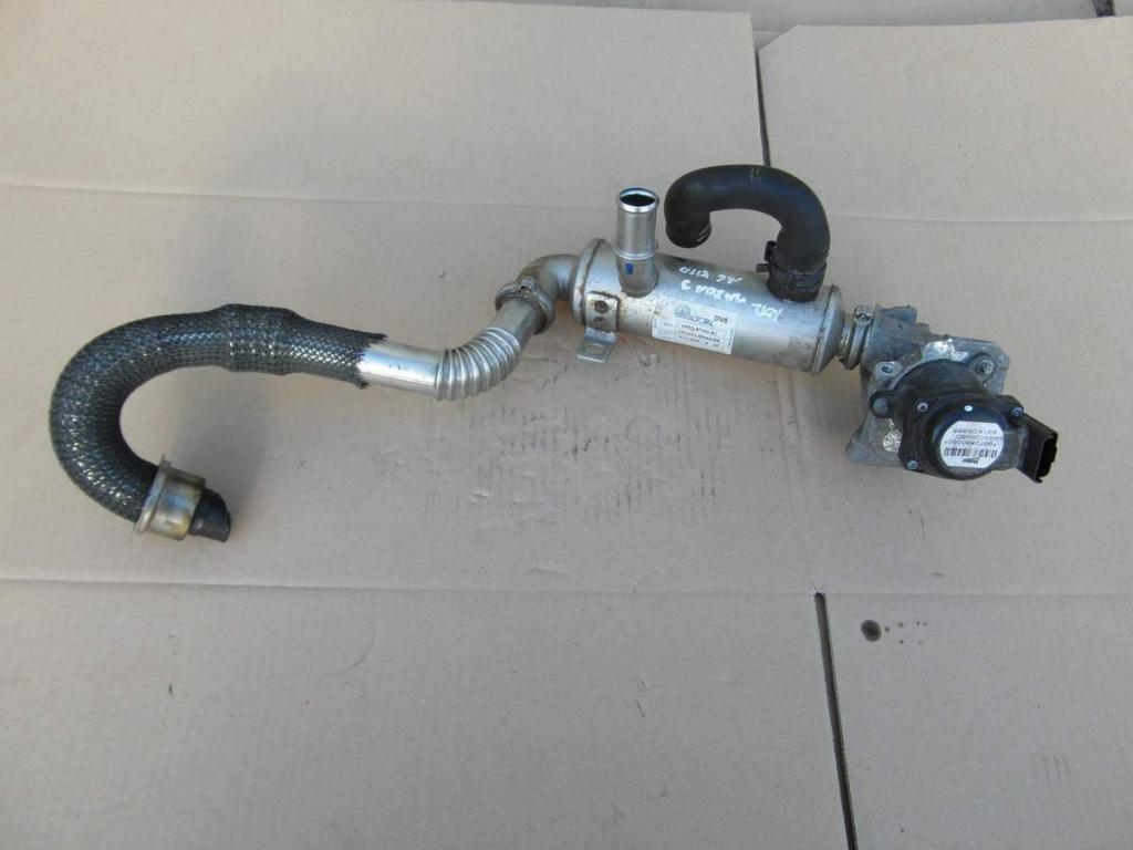

Postprzez akostarek » 19 gru 2012, 20:55
Panowie jak to wygląda dokładnie z czyszczeniem ? da się jakoś odizolować / wymontować elektrykę ? czy trzeba czyścić jako całość ?
Od: 31 sty 2011, 10:57
Posty: 1371 (0/8)
Skąd: Śląsk
Auto: Mazda3 BK Y6 '05
Postprzez dobrzyn22 » 19 gru 2012, 21:37
zobacz na zdjęciach....generalnie sam silniczek też się da odkręcić, ale chyba nie ma takiej potrzeby

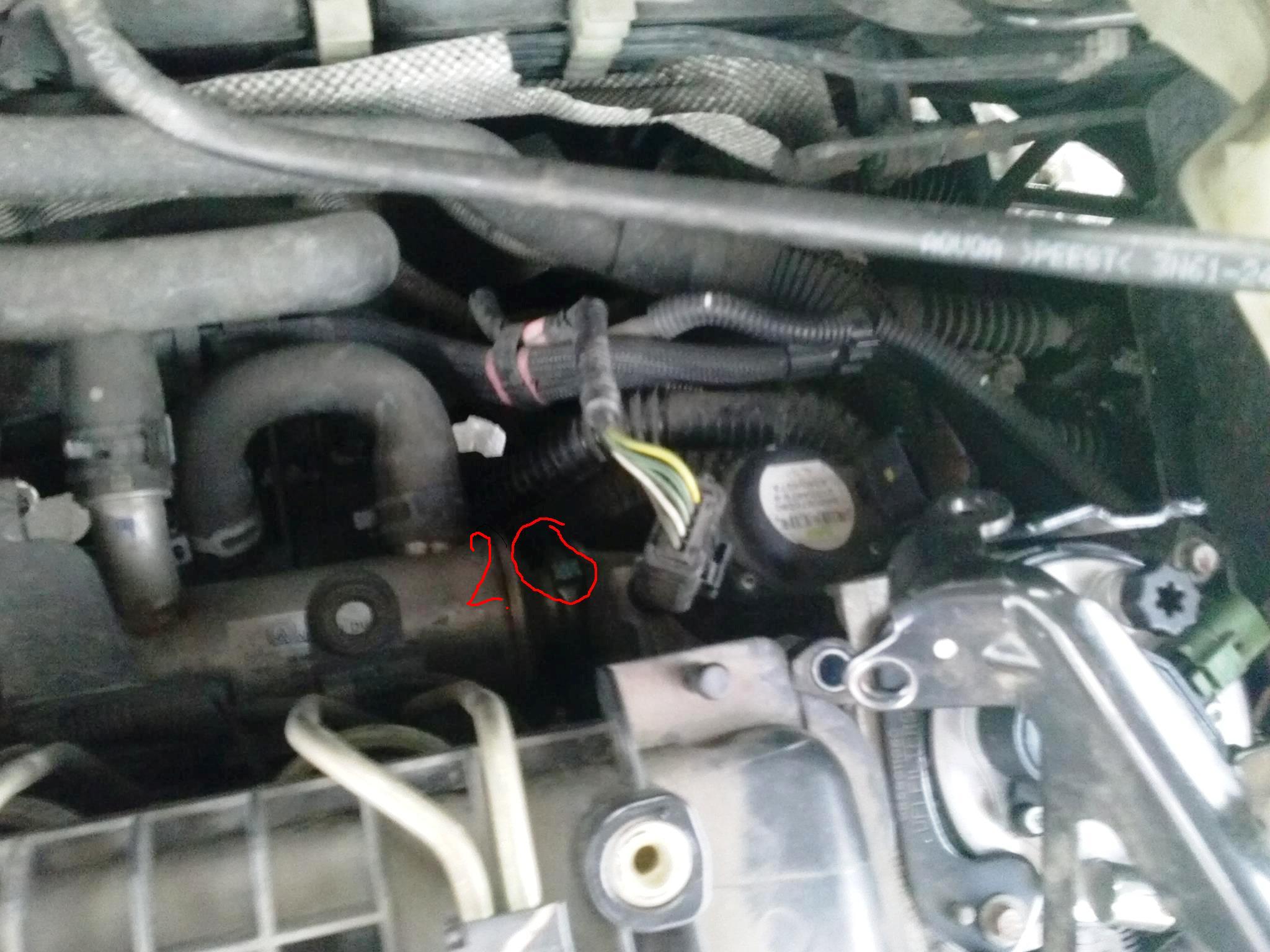

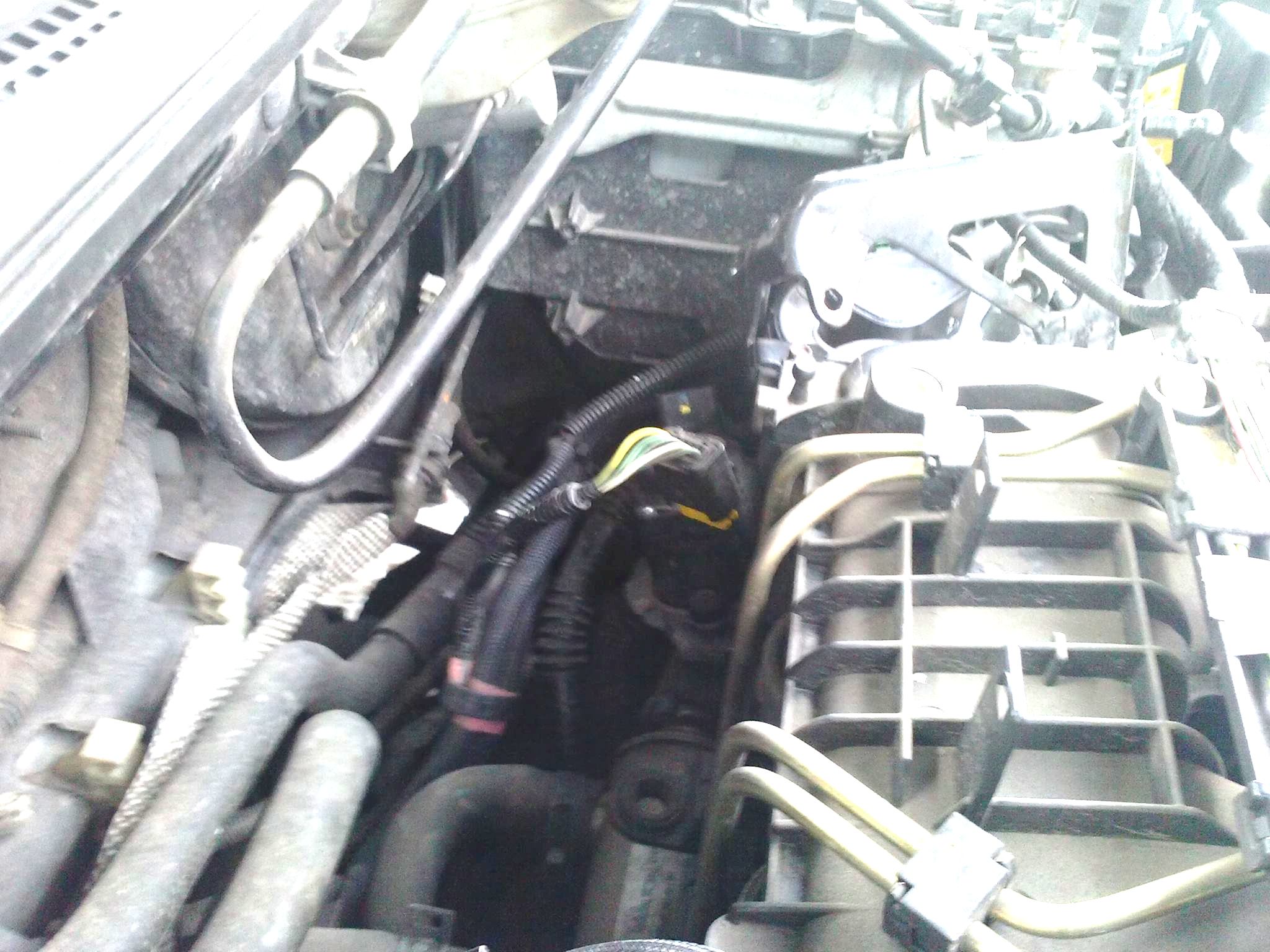

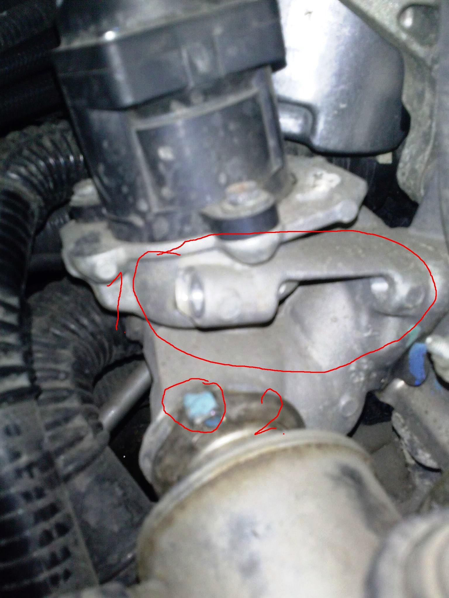

Postprzez bjorm » 26 maja 2013, 15:23
witam.
dziś w towarzystwie starszyzny, taty i wujka, zajęliśmy się przepływomierzem i EGR'em.
Na początek: przepływomierz, wszystko ładnie zeszło ale oczywiście słynne zatrzaski plastikowe już były złamane. zmieniliśmy oring na tej rurce i dosyć mocno i stabilnie siedzi. sam przepływomierz leciutko zabrudzony. Wyczyściliśmy przepływomierz, wysuszyliśmy sprężarką i na koniec suszarką do włosów.
Tutaj nie było wielkiej filozofii.
Ta zaczęła się przy EGR. Oczywiście posiłkowaliśmy się manualem z tego wątku. Najtrudniej było zlokalizować śrubę pod spodem EGR. Pomimo tego, że jakieś 4 msc temu EGR był czyszczony, śruby były mocno zapieczone. Jakoś udało się je odkręcić. Oczywiście podkładka gdzieś spadła ale ją znaleźliśmy. Podczas czyszczenia przepływomierza, coś cały czas piszczało przy EGR i tak obstawialiśmy, że po odłączeniu wtyczki na pewno pisk ustanie. Po odłączeniu wtyczki, EGR ucichł. Co to znaczy? Był zawieszony?
Wyciągnęliśmy EGR oraz rurę z mocowaniem. Rura była dosyć zabrudzona, szczególna przy końcówce od silnika. Dobrze ją przeczyściliśmy i wysuszyliśmy. Następnie EGR, lecz zanim go potraktowaliśmy odkręciliśmy moduł elektryczny i przejrzeliśmy całe wnętrze EGR, nawet pod działaniem kombinerek, zapadka ciężko chodziła. Po mocnym spłukaniu jej środkiem do czyszczenia, zapadka zmieniała położenie przy najmniejszym nacisku palcem. Zaczęliśmy składać czysty EGR ale powstało pytanie w jakim położeniu była zapadka w części mechanicznej a w jakiej pozycji widełki z modułu elektrycznego? Osoba która rozkręcała EGR powiedziała, że byłą pewna iż widełki były obok trzpienia a nie nasadzone na niego. Nie wydawało nam się to logiczne ale tak to skręciliśmy. Założyliśmy nową podkładkę pod EGR, po wielu próbach zamocowania EGR jakoś udało się ruszyć przejazd testowy.
Mazda była straaaasznie zmulona :( od 0,8 do 2,5krpm to była tragedia. Zero przyśpieszenia. Przejechałem parę km i wróciłem do domu. Zabawa od nowa. Rozkręciliśmy EGR i złożyliśmy moduł elektrycznym i mechaniczny z widełkami nad trzpieniem. Ruszyłem ponownie w przejazd testowy i było super :) Ładnie się zbierała, każdy bieg kręcił się swobodnie i odpowiednim przyśpieszeniem :)
Operacja mam nadzieję, da na parę msc spokoju. Ciekawi mnie jeszcze tylko to piszczenie? Czy to oznacza, że on nie mógł się domykać? Tak się zastanawiam czy to już nie jest powolna śmierć elektryczna zaworu, skoro niedawno był czyszczony a znowu po tak krótkim czasie daje jakieś oznaki...

Ponieważ przyszły iście tropikalne temperatury(tylko -4) postanowiłem otworzyć maskę i zaryzykować grzebanie w egr.
Udało mi się rozmontować niemal całość ale utknąłem po odkręceniu pierwszej śruby od egr.Niestety 2 nie mogę odnaleźć.nie idzie nigdzie z tyłu włożyć ręki tak jest napakowane.Pozostaje jeszcze druga kwestia, mianowicie opaska łącząca egr z resztą układu, nie bardzo wiem jak to ugryźć.generalnie mój układ wygląda troszkę inaczej niż na zdjęciach w fotorelacji.załączam zdjęcia.1 to zdjęcie jak wygląda mój egr tzn. ja mam ten bez kabelka.Na następnych zdjęciach cyfrą 1 oznaczyłem miejsce demontażu długiej śruby, cyfrą 2 zaś ową obejmę.
