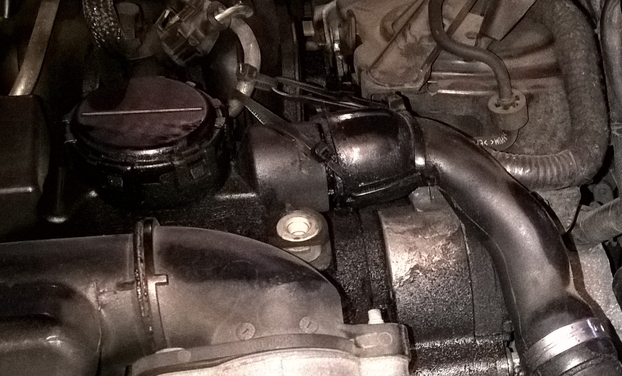

U mnie chyba też. Jak wymieniałem olej to odkręciłem plastikową pokrywę i zauważyłem że mam rozwalony ten przewód od odmy (obczajcie jak ktoś wyrzeźbił!). Widziałem na allegro po 60 zeta nowe zamienniki.
