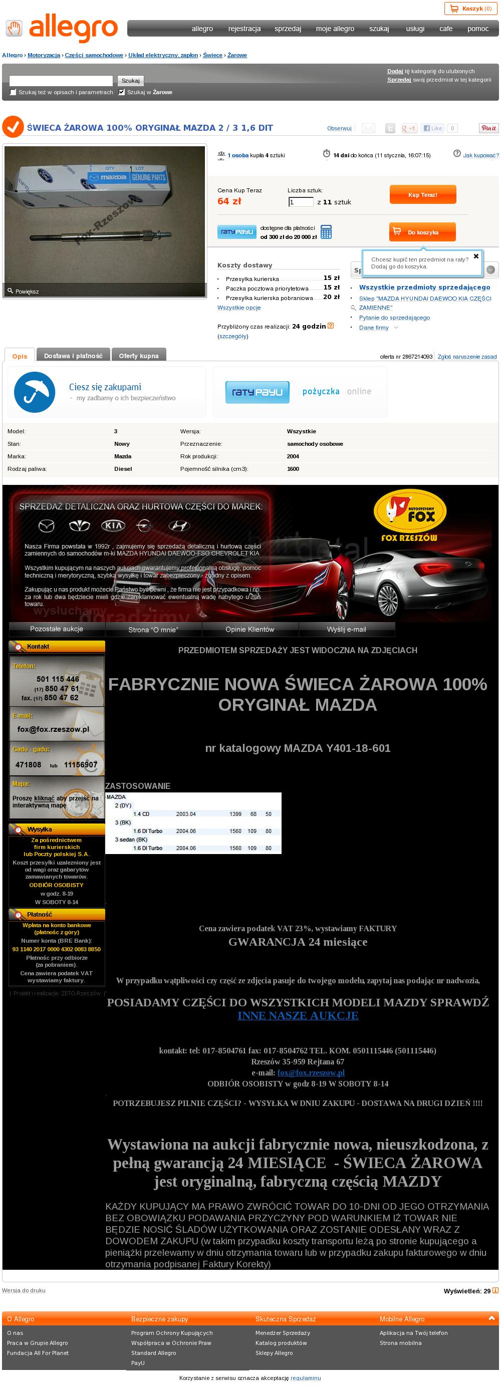

Postprzez rafson7 » 27 gru 2012, 22:19
Jakie rodzaj świec żarowych mogę kupić do mojej madzi z 2008r?
Pytam bo kupiłem w Fox-ie i tam mnie zapewniali na 100% ze będą dobre
http://allegro.pl/swieca-zarowa-100-ory ... 14093.html
te zakończone są gwintem a u mnie sa gładkie i na zakupionych nie trzyma się przewód.

Postprzez akostarek » 27 gru 2012, 22:58
u siebie mam z gwintem, wg katalogu mazdy też są z gwintem <co?>
Dopisano 27 gru 2012, o 22:02:
wszystkie zamienniki też są z gwintem

Postprzez digidy » 28 gru 2012, 00:13
zrób fotkę tej świecy o której mówisz że jest gładka bo jestem ogromnie ciekawy co za świece masz wkręcone :|

Postprzez rafson7 » 22 sty 2013, 13:16
Taki typ świec jest u mnie
dodam że typ mojej Madzi to BK a nie BL
może dla tego że to końcówka serii <co?>

Postprzez akostarek » 22 sty 2013, 23:09
dziwna sprawa, bo wg wszystkiego co znalazlem to świece BERU 0 100 276 012 (GN 056) wsadzali do Mazdy 2
@ http://www.autopartoo.com/oem/beru/gn056.html

Postprzez rafson7 » 1 lut 2013, 22:32
takie też są montowane w mazdach BL, a moja jest z końcówki serii BK i może dla tego, przewody też mam pod te świece więc żadnych przeróbek nie było

Postprzez smile » 1 lut 2013, 22:37
błądzicie we mgle... świece beru wymienia się razem z nakrętkami, które "nacinają" gwint na świecy. Obecnie w ASO są w dobrej cenie. Jak ktoś chce z gwintem, to BOSCH ma z gwintem. Beru, oryginał Mazdy i Forda ma gładkie, gwint się "nacina" nakrętką.
Jeśli ktoś jest innego zdania, niech odpowie na pytanie:
Dlaczego nowe świece Beru są gładkie, a te wykręcane z silnika, też Beru o tym samym numerze są z gwintem? :)

Postprzez akostarek » 1 lut 2013, 23:20
możliwe, bo wkręcałem NGK, które miały gwint.

Postprzez rafson7 » 3 lut 2013, 21:49
Nie dyskutuje bo nie wiem jak jest z tymi nakretkami.
U mnie jak wykrecilem swiece to koncowka byla gladka a zakupilem wczesniej gwintowane i okazalo sie ze przewod sie nie zapina tylko jest luzny wiec wymienilem na swiece identyczne jakie mialem oryginalnie zamotowane czyli z gladka koncowka. mazda BK 1,6 110KM 2008r
