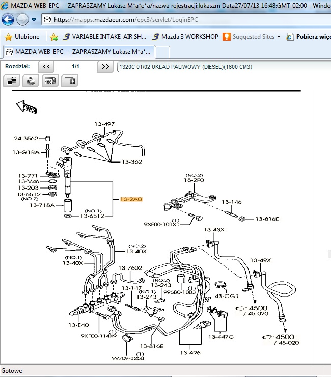

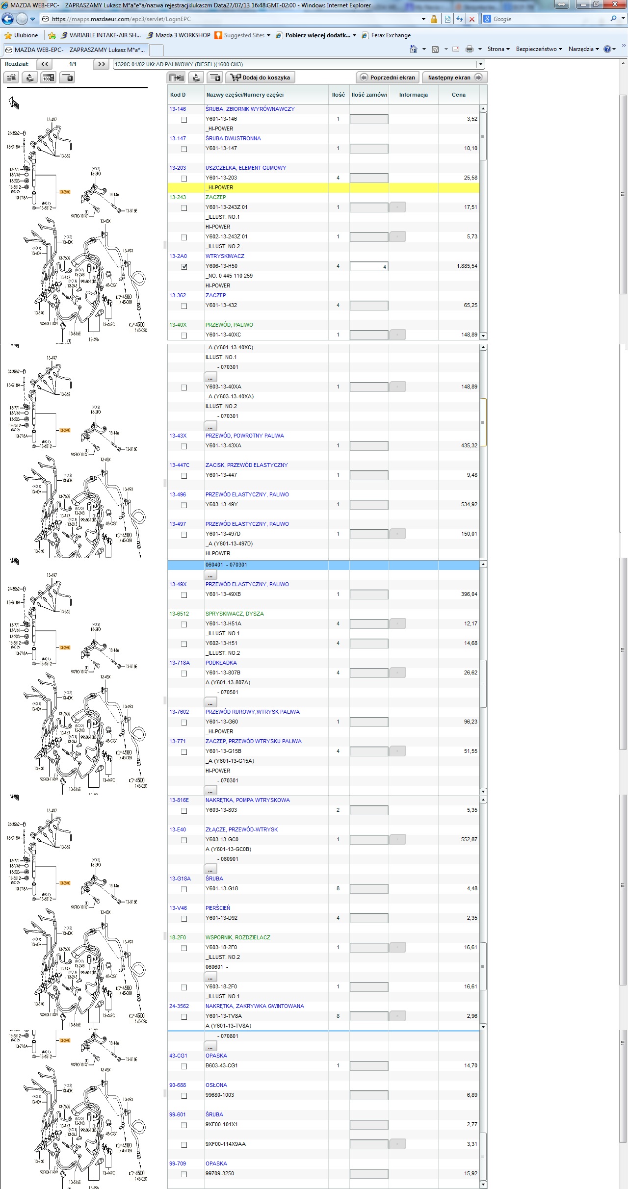

Hej. Mam prosbe. Jestem na wyjezdzie i zauwazylem ze moj wtryskiwacz juz sie nie poci a leje. Chce wymienic co tam trzeba. Chcialem doczytac na forum czy kupic w ASO i po ile sa czy moze jechac do Forda albo szybko przez internet, ale siedze na telefonie i nerwicy dostaje przez to dlubolenie na 4,3". Moze ktos strescic temat, jakis szybki link do wlasciwego watka itp.? Z gory dziekuje za zrozumienie.
PS: Nie wiem co dokladnie mi potrzeba, czy sam oring pod przewod paliwowy (W ASO tylko z cala listwo za 180) czy komplet 3oringow za 52zl + tulejka 28 + podkladka miedziana 15zl. Jeden mechanik obstawia wariant 1 a inny po konsulatacji tel. ze na bank wariant drozszy.

Dzięki za zainteresowanie i zrozumienie. Podbite linki w ramach przypomnienia przeczytane, zdecydowalem sie na wyczyszczenie i obserwację. Czyli: najpierw sprezonym powietrzem wydmuchanie co sie da, nastepnie benzyną ekstrakcyjną trysniete, szczoteczka i sciereczka wyszorowane, znowu sprezone powietrze i jade dalej. Chyba spanikowalem bo wyciek jest, ale po przeslaniu MMSa ze zdjeciem (po przejechaniu ok 100km) do mojego mechanika, podjelismy decyzje o dalszej podrozy i ze to jednak osławiona podkladka i oringi pod wtryskiwaczem a nie ten malutki zielony oring od przewodu paliwowego. Mechanik stwierdzil, ze powinienem sie zaczac martwic, czy wyjdzie ladnie wtryskiwacz
i czy przy okazji nie zmienic swiec skoro juz na blacie 125k

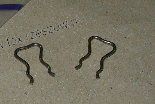

Zanim dojechałem do domu, postanowiłem wszystko dokładnie wyczyścić. W ruch poszła najpierw szmatka i malutki wkrętaczek a następnie dołączyła benzynka ekstrakcyjna i pędzelek. Strzeliłem strumieniem powietrza i wszystko lśniło jak z fabryki a przy okazji wyciągnąłem i dogiąłem spinkę wtryskiwacza – to był strzał w dziesiątkę
Przejechałem pierwszą setkę i trudno było dopatrzeć się czy gdzieś się coś poci. Zaryzykowałem i położyłem białą ściereczkę na wtryskiwaczach, aby zobaczyć czy tryskające paliwo nie dostaje się gdzieś dalej i w ogóle ile go jest. Po przejechaniu kilkuset kilometrów niespodzianka: ściereczka suchuteńka, można nosek podetrzeć
