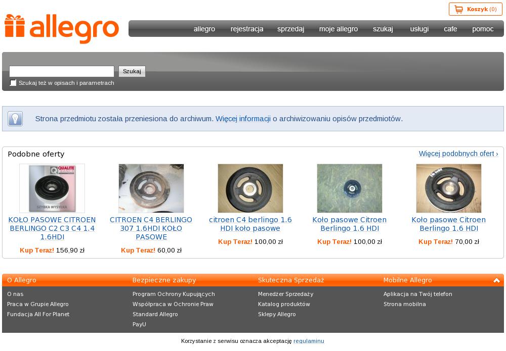

Kurcze mam spory dylemat. SiN4don twierdzi że wymienial na Corteco o symbolu 80000597 ale nie widze jego drugiej strony w wątku gdzie dawał zdjęcie i nie mam pewności czy coś sie nie róźni. Boje się że jest jakieś inne np znalazlem w archiwum alledrogo Corteco 80000597 zupelnie inaczej wyglądające <= rzeczywiste zdjecia + dokumenty.
Gdyby ktoś sie odezwał jak jego koło wyglada i jaki symbol/marke kupił oraz podał cene. W końcu może sprecyzowalibyśmy dla potomnych. Moje fabrycznie założone kolo na zdj, poniżej. M3 po lifcie w 2006r
