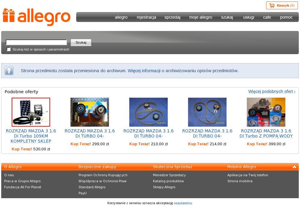

Postprzez bjorm » 10 wrz 2012, 13:07
Panowie czy ten zestaw jest ok czy mam brać ten od FOX'a za 900zł ?
http://allegro.pl/rozrzad-mazda-3-1-6-d ... 60838.html
