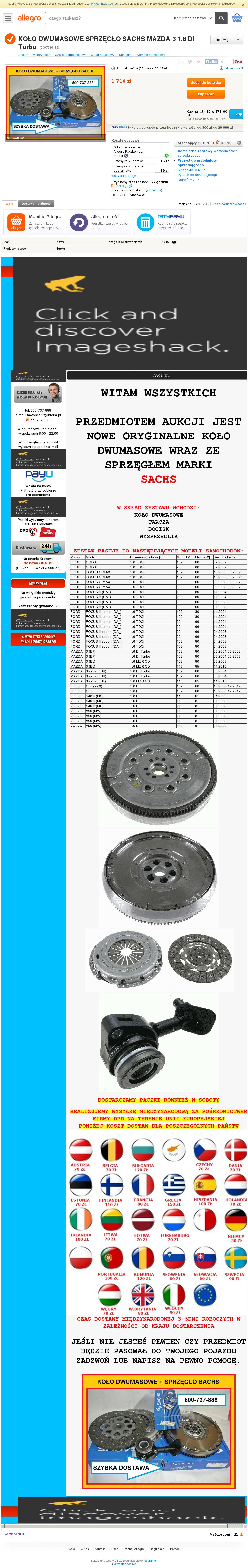

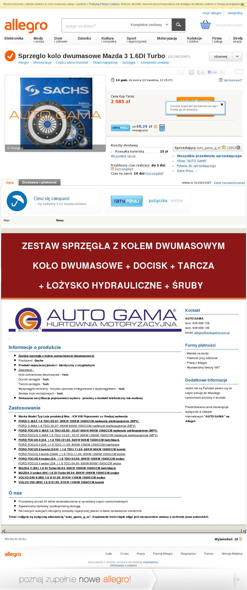

Wczoraj dowiedziałem się, że to koszt samych część. Po tym, co napisałeś zacząłem przeglądać Net i znalazłem to:
http://allegro.pl/sprzeglo-kolo-dwumasowe-mazda-3-1-6di-turbo-i3119619347.html
To jest Sprzęgło + K2M + Wysprzęglik do Madzi 3 BK Diesel, czyli zestaw, który mają mi załadować, a cena to 2 085 zł. Zastanawiam się jeszcze, czy ten zestaw jest kompatybilny z moim silnikiem CITD. Jutro zadzwonię do Nor Auto w moim mieście i zapytam ile kosztowały by mnie same części. Jeśli Podobnie jak na Allegro, to ten warsztat w którym stoi teraz moja Madzia czeka poważna rozmowa na temat cen części. Serdeczne dzięki za zwrócenie uwagi.

Postprzez kropek101 » 21 kwi 2013, 21:38
Ten sam zestaw oglądałem do mojej BK więc ciebie też musi pasować u mnie wszystko się okaże jak już zdecyduje się na wymiane sprzęgła czy i 2M jest do wymiany bo jako tako nie czaska ale ma już 200tyś. za sobą.

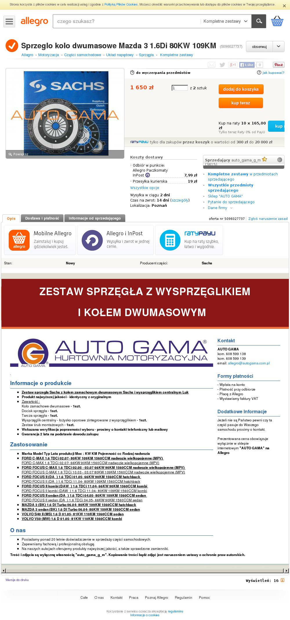

Postprzez waciach » 9 mar 2015, 10:59
Niestety moja 2-masa zaczęła coraz bardziej domagać się wymiany więc czas rozejżeć się za częściami i tutaj mam prośbę o poradę czy aby na pewno cześci z aledrogo przypasują bo muszę przyznać że jestem zaskoczony stosunkowo niskimi cenami, które oscylują w granicy 1700 pln za komplet :
http://allegro.pl/sprzeglo-kolo-dwumaso ... 27737.html
http://allegro.pl/kolo-dwumasowe-sprzeg ... 86182.html
Wszystko wskazuje na to że to te części ale wole się upewnić :)
