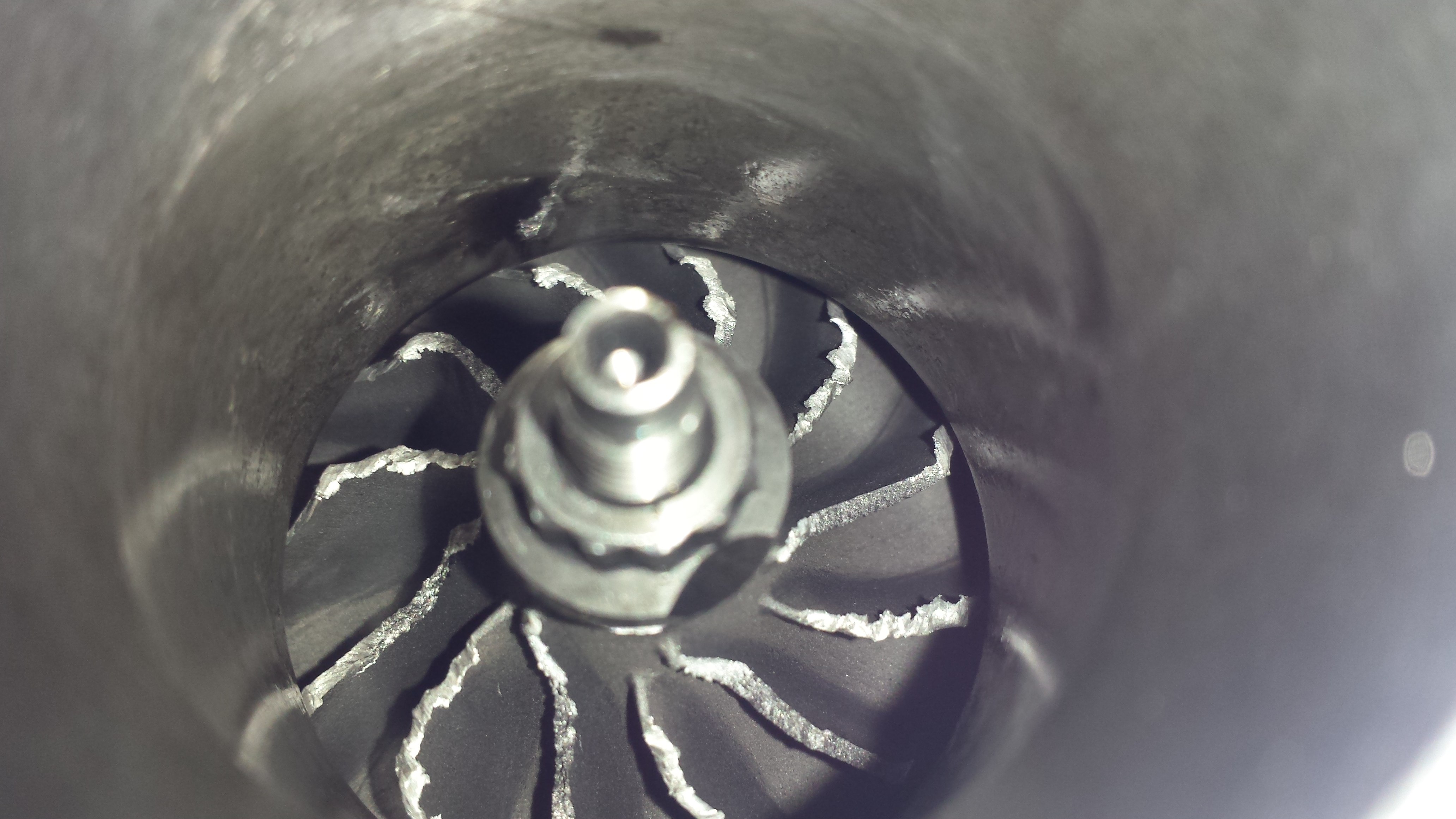

Czy to turbosprężarka?
https://youtu.be/mk72DRb9ERk

Postprzez danrok » 29 mar 2017, 20:34
Moim zdaniem tak. Sprawdz jeszcze luzy na wirniku, ale podejrzewam ze lata juz niezle.

Postprzez adrian123215 » 29 mar 2017, 20:37
Stało się to nagle po mocniejszym przegazowaniu silnika.

Postprzez macvas » 30 mar 2017, 06:52
Stawiaj do turbiniarza na diagnozę.
Moja już się robi, a brzmiała w zasadzie podobnie.

Postprzez kropek101 » 30 mar 2017, 20:09
100% turbo

Postprzez adrian123215 » 1 kwi 2017, 13:51
Co mogło być przyczyna takiego uszkodzenia turbo?

Postprzez kropek101 » 1 kwi 2017, 19:09
Zatarte łożyskowanie lub brak smarowania=pęknięcie wirnika na pół gdyby to było nowe turbo to można jeszcze podejrzewać złą regenerację lub kiepskiej jakości wirnik
