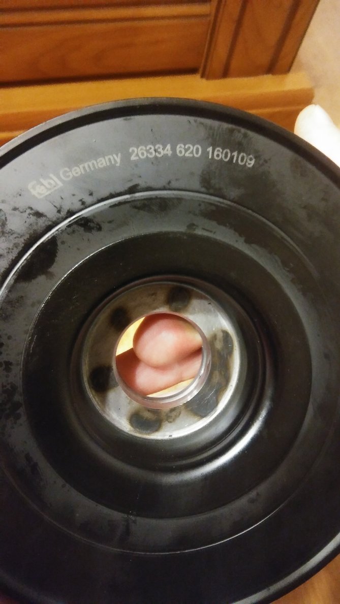

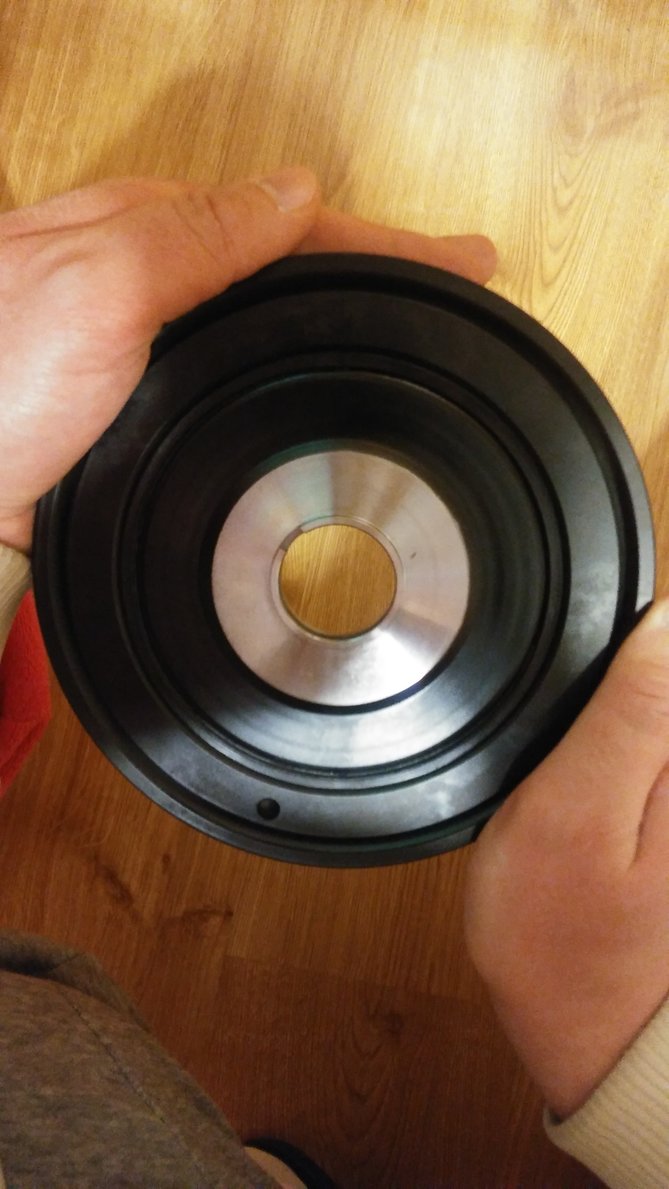

Postprzez talk_about85 » 4 mar 2017, 21:53
Napisze post pod postem wiec sorki za to. Pomyslalem ze pojezdze jeszcze pare miesiecy na starym kole pasowym i wymienie przy serwisie olejowym. Zamowione dzien wczesniej dotarlo wczoraj do sklepu. Wchodzila w gre tylko firma Febi Bilstein. Oto zdjecia kola pasowego walu korbowego:
Przy zamowieniu w sklepie stacjonarnym nie obylo sie rowniez bez zastanawiania sie ktore kolo bedzie pasowac. Facet stwierdzil ze z Febi model 26334 nie bedzie pasowal i ze pokazuje mu inny model za ponad 500 zl. Po wczesniejszym rozeznawaniu tematu co wczesniej opisalem wzialem na wlasna odpowiedzialnosc model o nr 26334. Cena? Rowniutkie 200 zl. Po montazu przez mechanika oficjalnie potwierdzam ze pasuje on bez zadnych problemow!

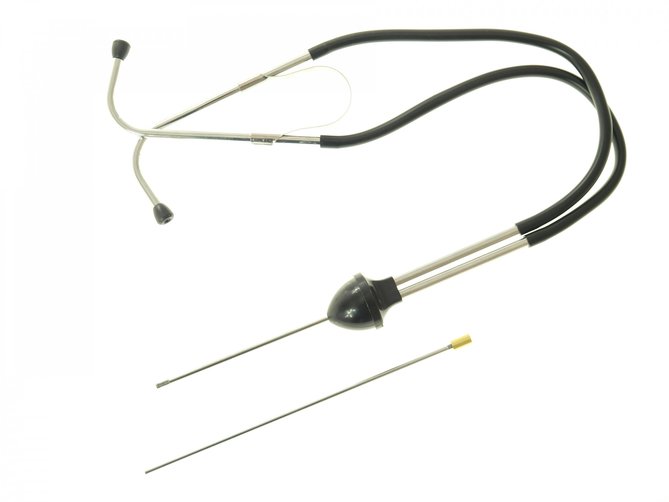

Postprzez kropek101 » 20 paź 2017, 20:10
Kup sobie takie coś jak na zdjęciu Stetoskop diagnostyczny warsztatowy.
koszt około 15zł i osłuchaj silnik przykładając do silnika znajdziesz miejsce dziwnego odgłosu dosyć precyzyjnie.

Postprzez SebastieN_PL » 20 paź 2017, 20:47
dobry pomysł z tym stetoskopem. :) Przyda się na pewno, bo lubię grzebać i dłubać. :)
