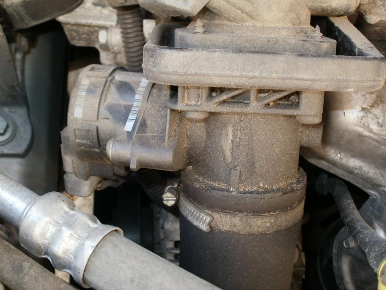

Postprzez pabl0 » 9 sty 2013, 16:23
Oto zdjęcie przepustnicy jaka jest u mnie
http://imageshack.us/photo/my-images/515/przepustnical.jpg/
Niestety niewiele z tego potrafię wywnioskować ...

Postprzez SiN4don » 10 sty 2013, 08:58
pabl0 napisał(a):Niestety niewiele z tego potrafię wywnioskować ...
Mi to wygląda na tą przepustnicę, którą pokazał akostarek (ta z bypassem)
